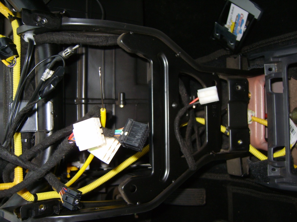

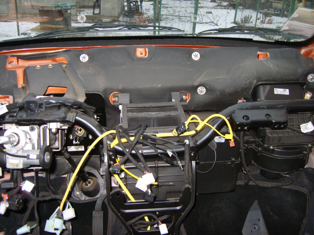

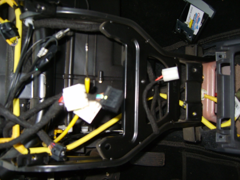

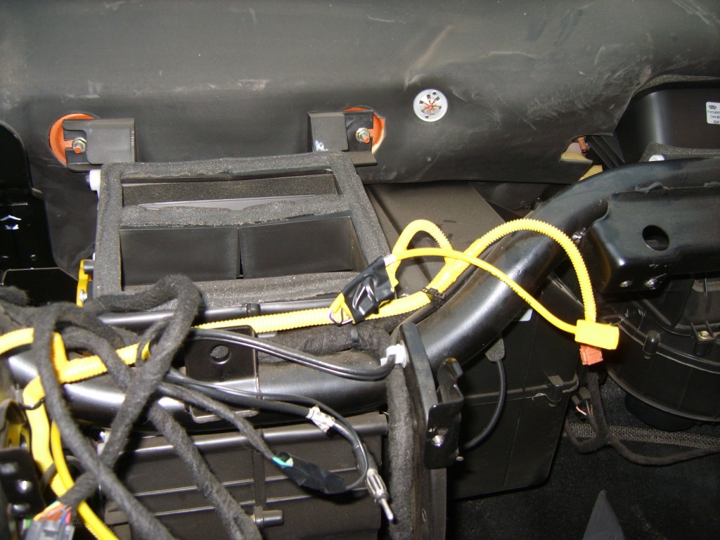

TRAFF ты сфоткай всё что находится под торпедо и по возможности подпиши а то большинство людей понятия не имеют,что за вещи там находятся и как называются.Мы посмотрим и что кого интересует спросим,а ты ответишь.

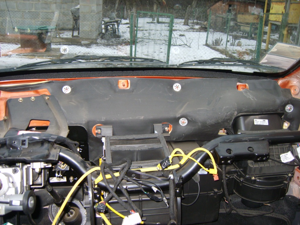

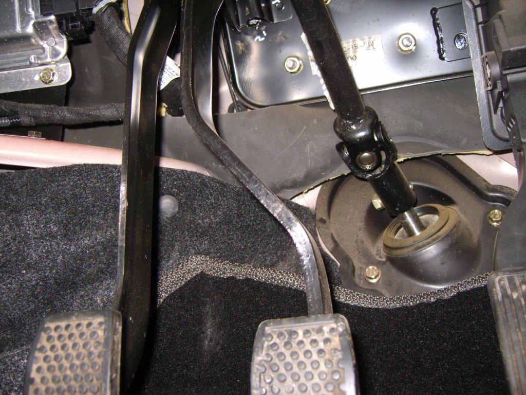

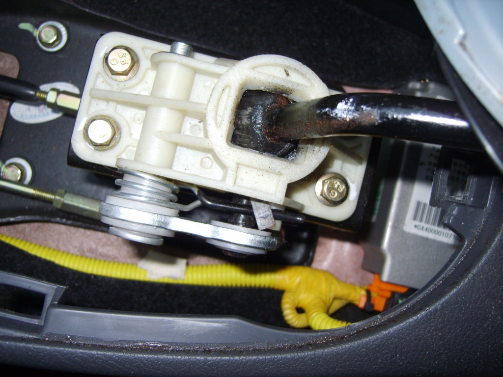

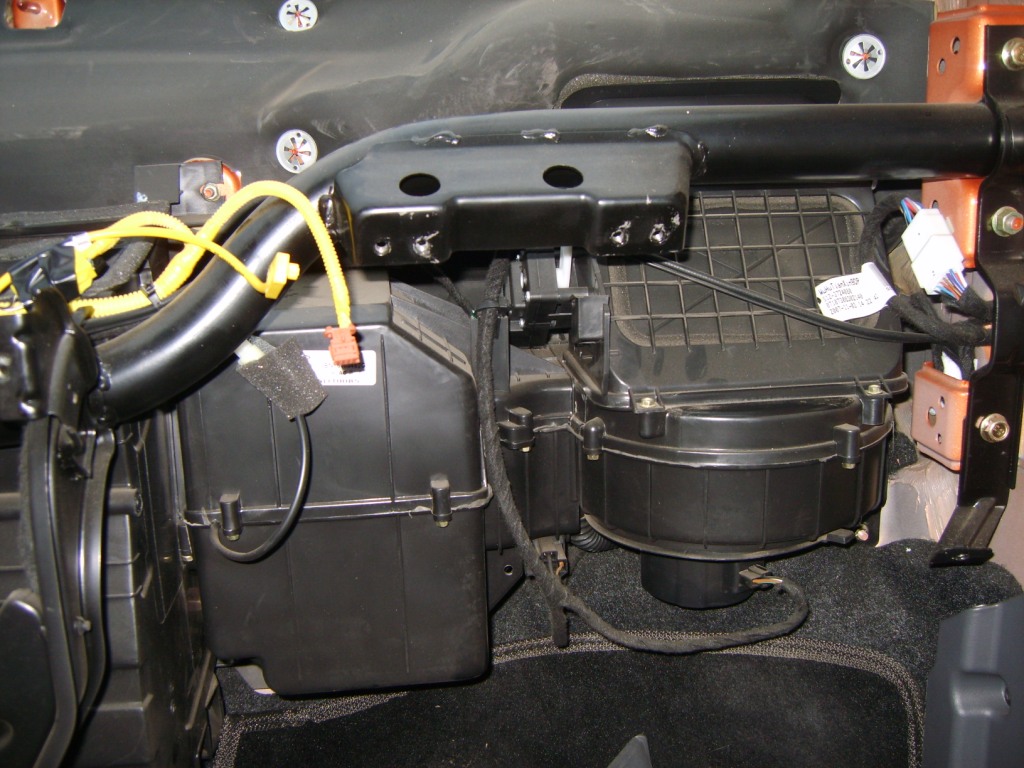

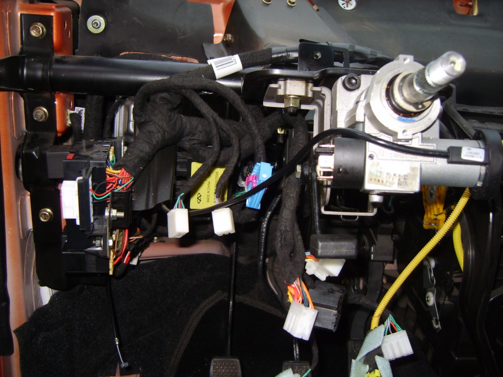

Собственно немножко фото
Суб лютого 05, 2011 22:18 ICQ
Повідомлення Re: Торпедо
супер! спасибо тебе огромное за фото
Суб лютого 05, 2011 22:23
Что надо пишите, завтра буду все собирать обратно. Пол машины разобрано и радиатор и торпедо, и двери.

Шумоизоляцию делал, и провод надо протянуть на обогрев зеркал. и заодно посмотрю к вентилятору печки, видно листья тарабанят.
Суб лютого 05, 2011 22:56 ICQ

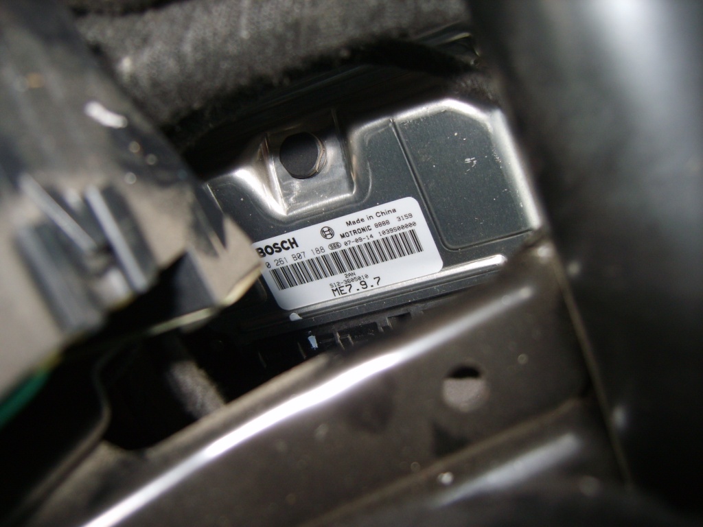

Фото с наклейкой BOSCH меде ЧЕЙНА есть ЭБУ, не понятно в каком месте под торпедо стоит.ПОДСКАЖИ.
Суб лютого 05, 2011 23:23
Смотри.
Суб лютого 05, 2011 23:31 ICQ
З нами з: Чет грудня 09, 2010 21:46
Повідомлень: 122
Автомобиль: CHERY-KIMO
ПОНЯЛ СПАСИБО.

А не обратил внимание обо что может стучать рулевая колонка ? Может там есть свободный ход крепления или слабо зажато крепление.
У меня стук имеет глухой пластиковый характер, так что это не стук в шлицевом соединении.
Нед лютого 06, 2011 20:19
у меня там нормально, а вот рейка тарабанит
Нед лютого 06, 2011 20:21 ICQ
