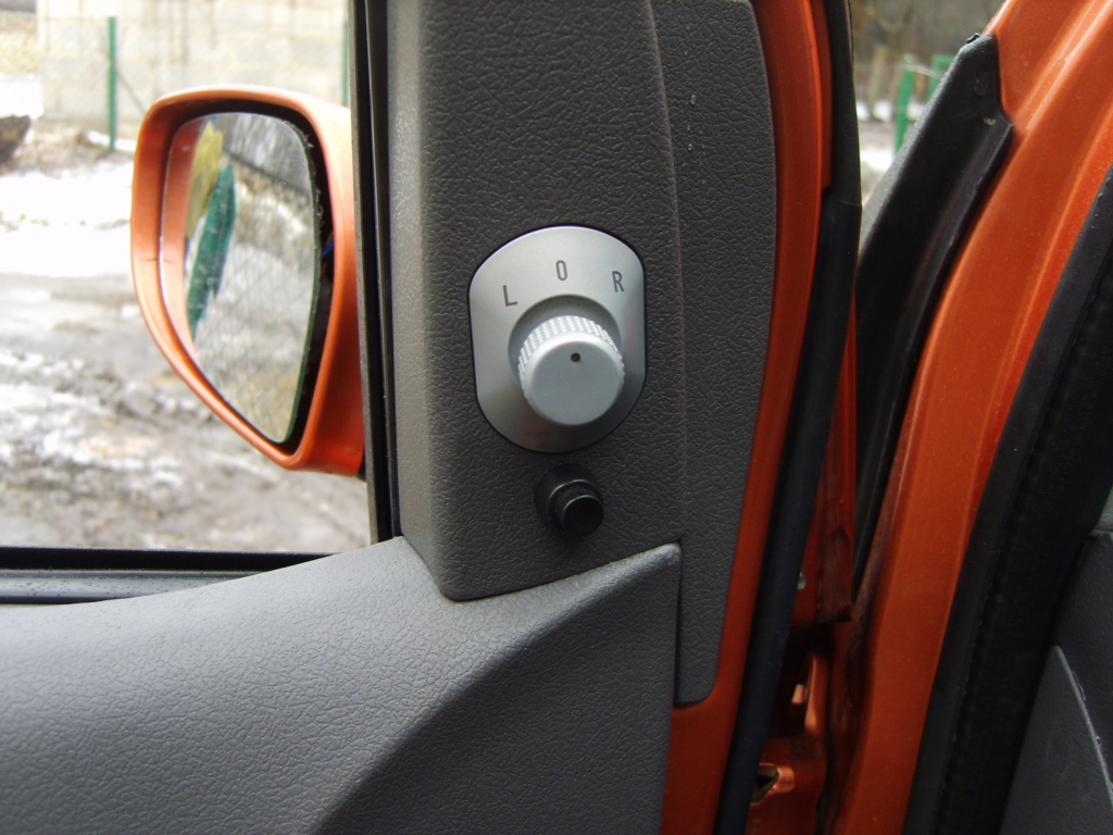

ACTECO написав:
есть два самореза верхний тяжеловато открутить, но можно. Нижний проще, но тоже нужно попыхтеть. Тогда эти потроха вывалятся вместе с зеркалом. Остальное дело техники.
МЕГА РЕСПЕКТ!
Отдельное спасибо за моё отражение в зеркале и дорисованную баранку!!!
Прямо сейчас поехал на поиски грелки. Буду клеить на силиконовый аквариумный клей (термостойкость -40 - +100 С)
В общем, изучив электросхеммы (кста, там китайцы ошибок налепили), не вижу прихода на грелку. Буду подключать через своё реле и предохранитель параллельно обогреву стекла (чтоб не грело при выключенном зажигании)
Поехал.

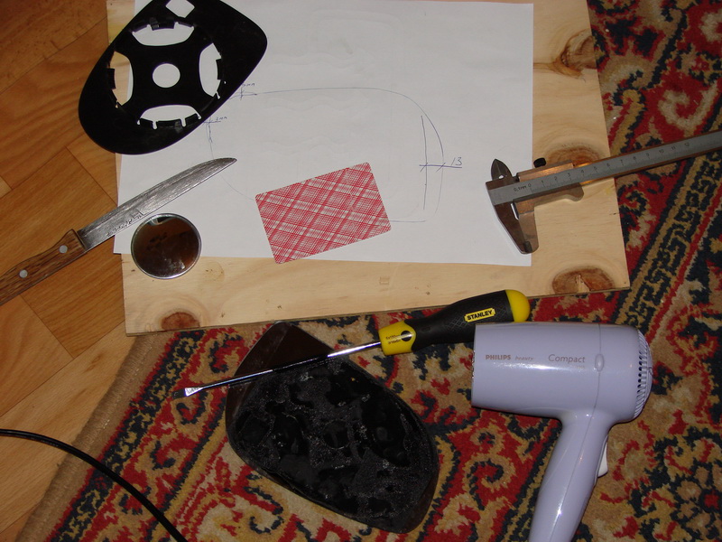

Повідомлення Подогрев зеркал. Действие 1.

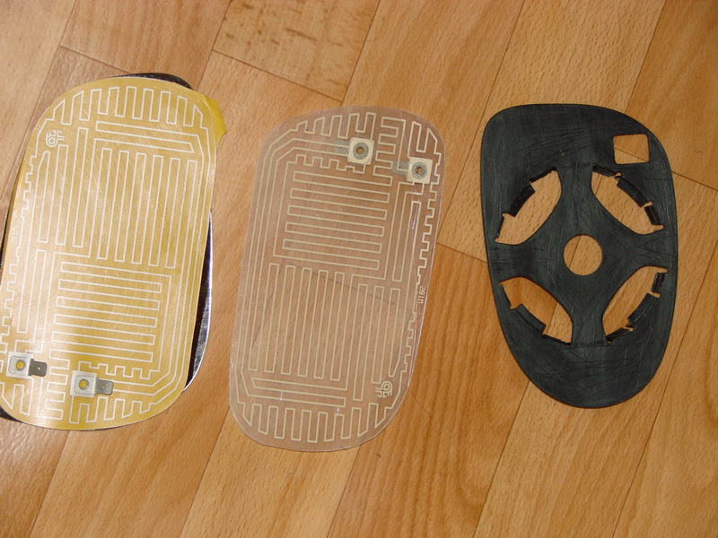

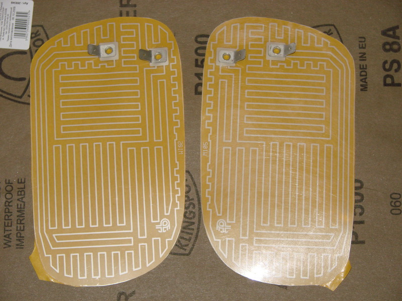

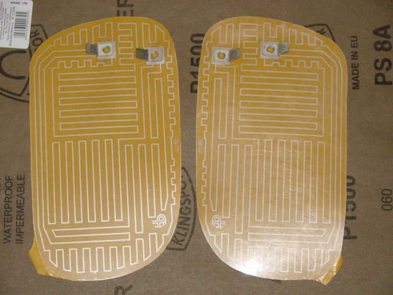

Итак, грэлки куплены на рынке по 130 грн за пару. Наш типоразмер хрен найдёшь, но подобрал от- ДЭУ Нексия. Также закуплены релейно-штекерно-клемно-проводные ТМЦ. Об этом попозже.
Смотри комменты к фоткам.
Мог бы сделать за сегодня всё, но был удален моей :flirt: с кухни по причине создаваемого мною шума :moil: (а дитё уже спит) и поселившегося на кухне аромата уайт-спирита. Так что если увидите светло-синюю кимку с пакетом на правом зеркале - моя.

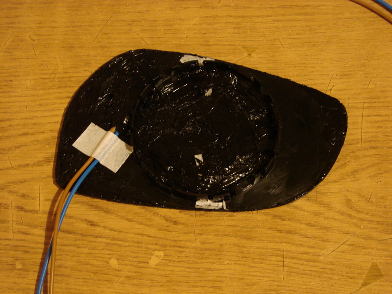

Повідомлення Re: Подогрев зеркал. Действие второе.
Итак, Господа.

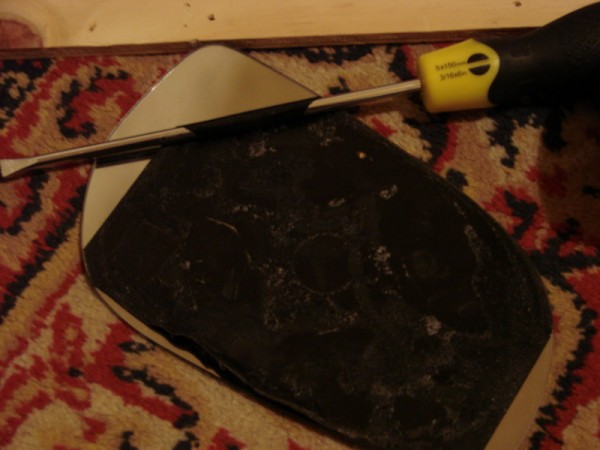

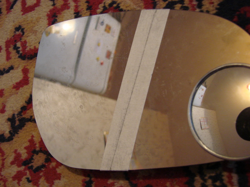

1. хочу уберечь Вас всех от нескольких граблей при изготовлении тёплых ушей.

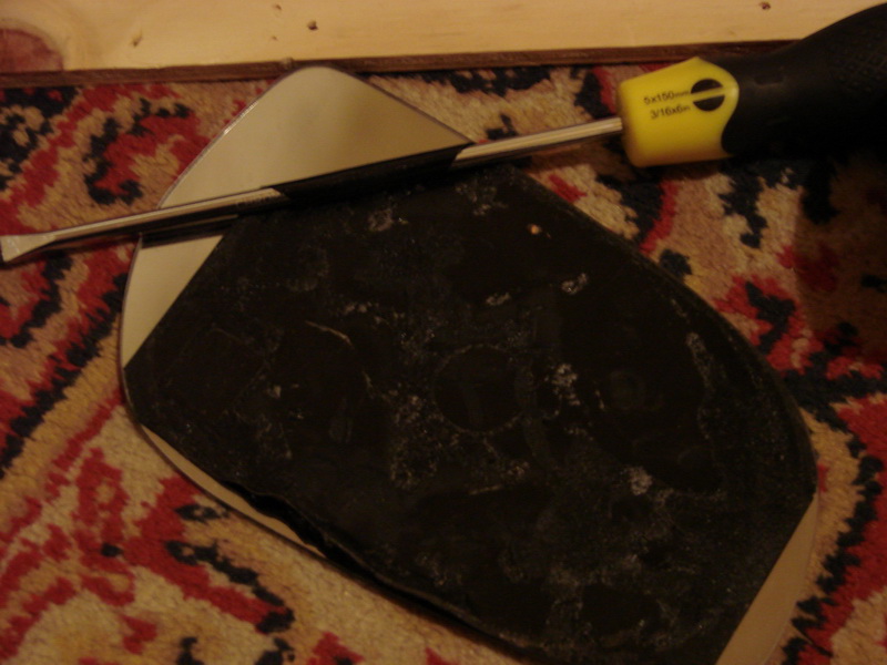

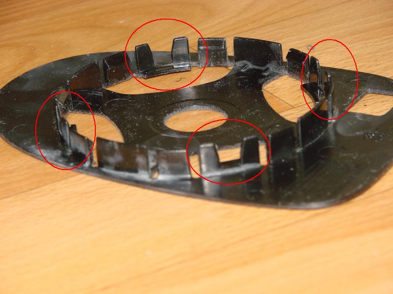

1 а. Перед тем, как отодрать пластик от скотча зафиксируйте его положение малярным скотчем или изолентой, иначе потом трудно угадать положение - как результат правое ухо неугадал на 2-3 град, если присмотреться, то заметно.
Далее разрезаете по торцу лезвием, и отдираете подошву и скотч, на котором она держится. Главное - не ловить блох, а хорошенько, равномерно прогреть феном (подойдет даже запозыченный у :flirt: )
1 б. Отодрав скотч от нагревательного элемента, не вздумайте его обезжиривать - дорожки, бл.. выполнены металлонаполненной краской - в общем на этом этапе я запорол адын грэлка и обиделсо :buba: .

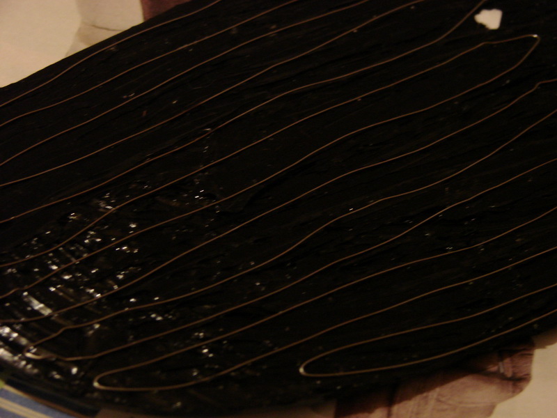

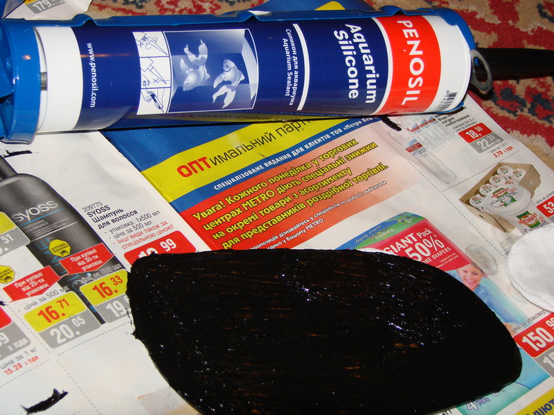

2. Но мы не сдаемся - наносим на всю тыльную поверхность зеркала силиконовый клей.

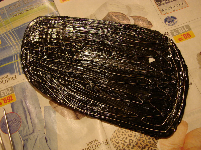

Делаем на лекале макет -ёлку из нихромовой проволоки. длина подбирается таким образом, чтобы сопротивление было 12-16 Ом (такое сопротивление у грелок и по опыту с других форумов и гаражей)
3. Как только силикон схватится (20-30)мин.укладываем проволоку на него, приклеивая паяльником. Процедура такова: отверткой прижимаем проволоку и возле точки прижима на 1-3 сек прогреваем проволоку, силикон намертво ее прихвачивает.
4. Чтобы проволока не крутилась, как змея, предварительно ее выровнять протягиванием между деревяшками. Можно присоединить остальную часть спирали и подключить к 220, на неск. секунд, отпустив таким образом проволоку.
Внимание! Настоятельно не рекомендую делать эту процедуру, если у Вас нет опыта работы с электрическим током.

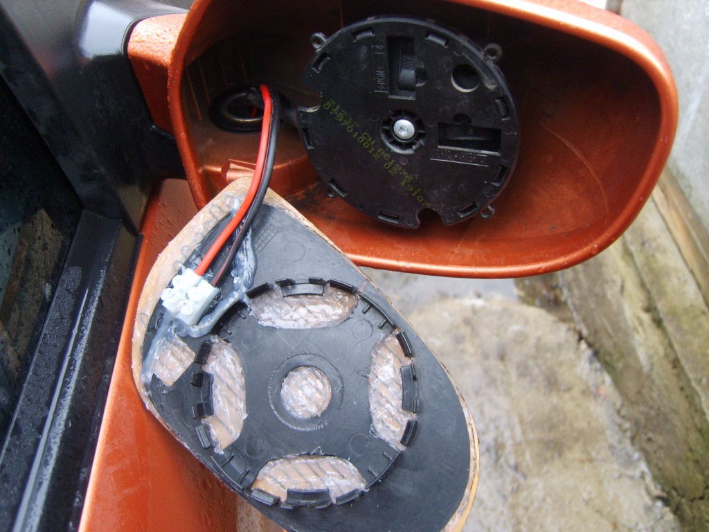

5. Далее приклеиваем родную пластиковую подошву на тот же силикон (вот, где пригодится метка совмещения - см. п. 1 а), и покрываем все оголённые участки проволоки силиконом. Выводы обжал специальными обжимками. Паяется нихром плоховато, лучше уж завести выводы в мини-клемник. Всё покрываем силиконом.
Если всё же использовать грелку, то перед отдиранием скотча её нужно тщательно прогреть, иначе останутся следы клея. Далее клеим на силикон грелку, к грелке подошву.
Электрическая часть будет в третьем действии.

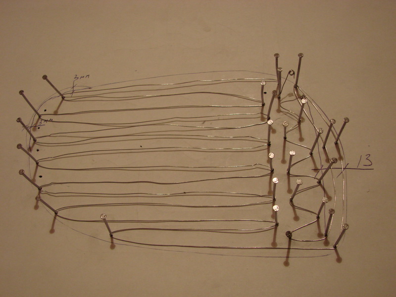

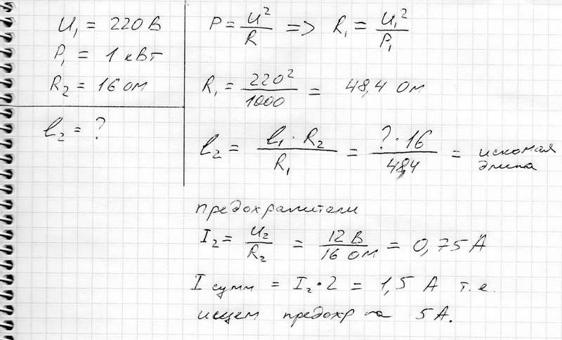

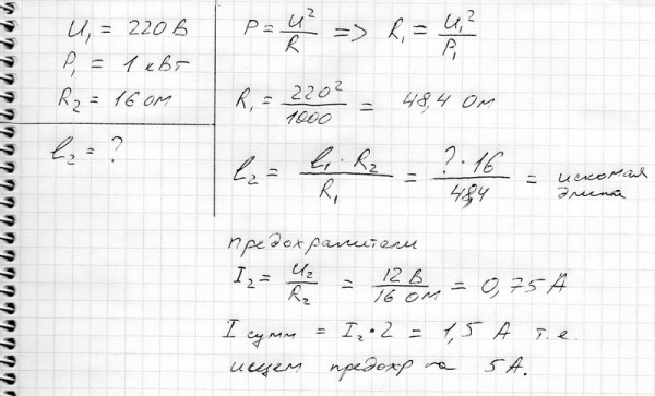

Повідомлення Подогрев зеркал. "Нихромовый" вариант
Тем, у кого нет Омметра или тестера, можно обойтись линейкой. Расчет выполнен для спирали от электроплитки 1кВт, 220В. Придётся повозиться с выравниванием проволочной спирали. В моём случае теоретические расчеты совпадают с практическими и подтверждаются показаниями измерительных приборов (ещё бы - дедушка Ом (Царствие Небесное ему) вывел столь простую и жизнеспособную формулу!)
Пояснение: покупаете на базаре за 3 грн спираль на 1 кВт, растягиваете, протягиванием между деревяшками выравниваете в прямую проволоку, измеряете её длину (она будет разная, т.к. зависит от толщины проволоки и материалла), и полученную длину подставляете вместо знака вопроса в формуле поиска искомой длины. Полученная величина есть ничто иное, как длина проволоки, которая будет удовлетворять нашим требованиям.
Отрезаем проволоку и такой же кусок лески (толстой нити,.. - главное, чтобы не растягивалась) и фантазируете, как выложить змейку (в моём случае я переделывал раза 3-4, а сгибать-разгибать нихром не есть гуд, поэтому лучше с ниткой)

VJ54 написав:
упрощаем укладку нихрома разработчика обогрева "VJ54" рацуха.
изготавливаем из тонкого стеклотекстолита копию зеркала на 1мм больше по периметру.
Сверлим отверстия и протягиваем нихром, склеиваем этот бутерброд.
в результате получим, красивый нагревательный элемент и кантик по периметру.

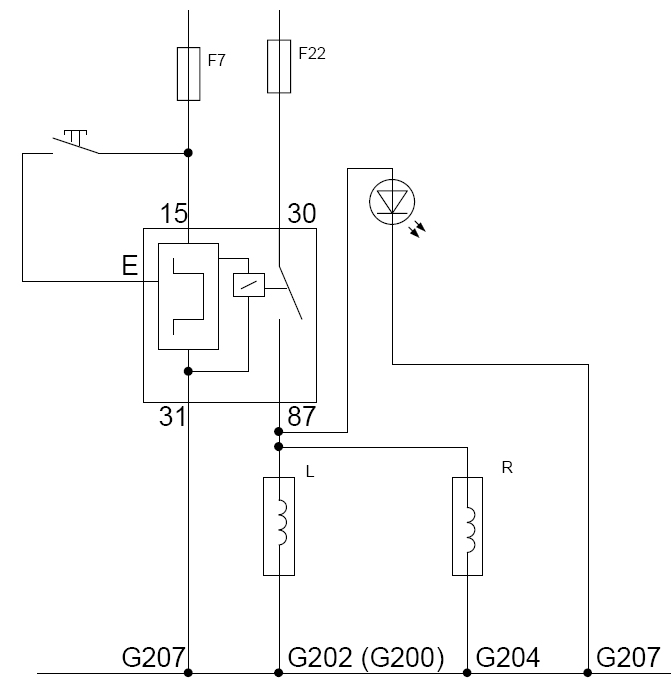

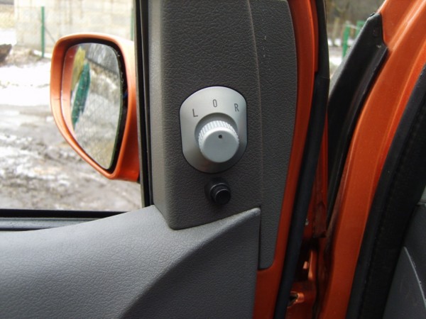

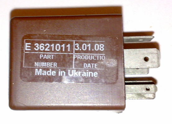

пришло время снять "времянку" с обогрева заднего стекла и подключить по-нормальному
Каталожный номер реле Daewoo - 96116223 можно использовать любые подобные аналоги (их навалом)
Преимущество данной схемы - ненагруженные контакты кнопки. Ткнул пальцем и забыл.
От идеи сделать второй режим на постоянный подогрев в 50% мощности отказался.

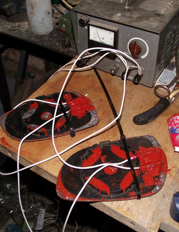

Вкратце: готовые элементы "естественным способом" сушат герметик, коим склеены.
