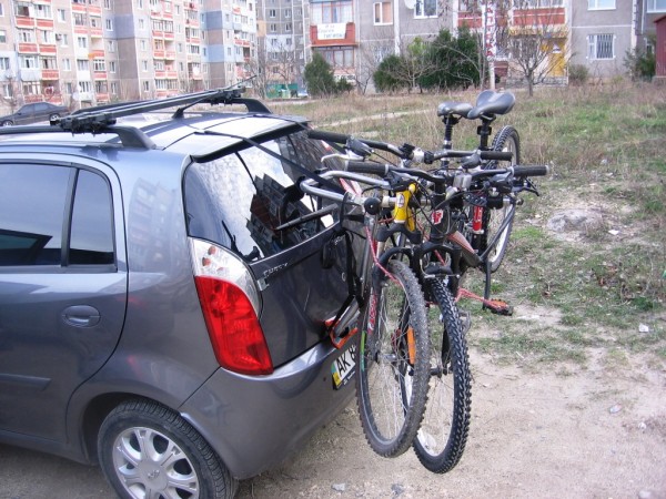

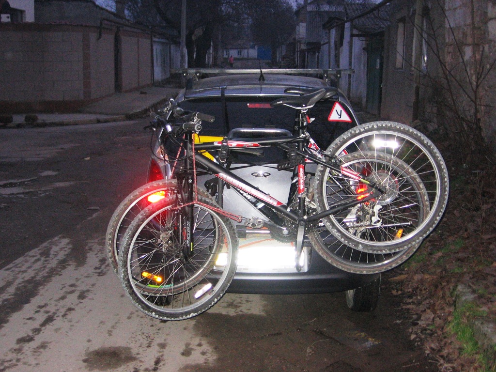

присабачь велики на заднюю крышку..

Посмотри здесь - велобагажники

Велики у клубня small.

Один из украинских сайтов о багажниках на авто.
Велокрепления

Сзади не хочу, интересует именно на рейлингах. Багажник хочу взять Туле. Есть у кого-то подобный опыт?

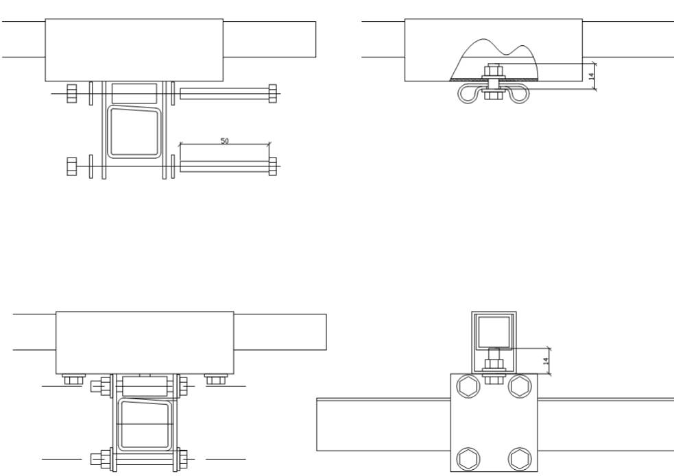

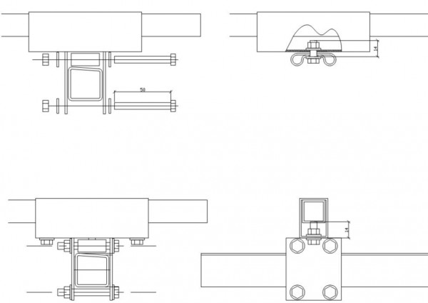

вот мои проработки АЛЯ КОЛХОЗ!
П'ят січня 28, 2011 11:42 ICQ
Повідомлень: 564
Клубная карта №: 1020
Повідомлення Re: Рейлинги
Небольшие пояснения:
для изготовления предполагается к использованию квадратные трубы на выбор (или что найду), и сталь!
а также для крепления конструкции к рейлингам 4 болта 6-рка 50мм, и для закрепления поперечин 3 болта 6-рка 14мм
И еще все зазоры уплотняются резиновыми прокладками!
П'ят січня 28, 2011 11:47 ICQ

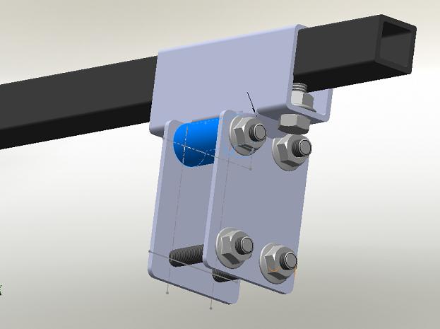

думал изначально так делать но нужно чем меньше болтов зажимать, так как на каждую сторону по 4 штуки это надо 16 шт зажать .... доведите до ума что я предложил во втором варианте но так чтоб пластина которая прижимает была не отдельно а уже в сборе. там всего надо 4 болта зажать.

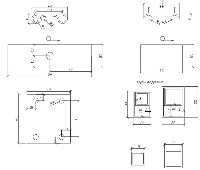

romanck
:-P :( я думал над твоим вариантом 2, в нем меня смутил способ крепления к Рейлингу, а именно там надо использовать болт как распорный механизм, а меня это смущает! для уменьшения количества болтов надо просто деталь с ребром жесткости в которое или за которое крепится болт!
я не спорю крепеж предложенный мной мной имеет 3 недостатка :not_i: !
1. количество болтов! (в оправдание -совдеповская привычка делать все с 200% запасом прочности даже наглаз :? ) как говорят гены пальцем не выковырять ;) .
2. крепление поперечин через 1н - болт на моем рисунке Ригель2.jpg верхний правый угол (ну не получилось туда больше впихнуть :? :? )
3. сложность изготовления детали крепления показанной на рисунке Ригель1.jpg в верхнем левом углу! (у ACTECO она показана синим цветом)
КСТАТИ !!!! ACTECO респект за визуализацию!!!! мне аж самому понравилось!
П'ят січня 28, 2011 22:19 ICQ

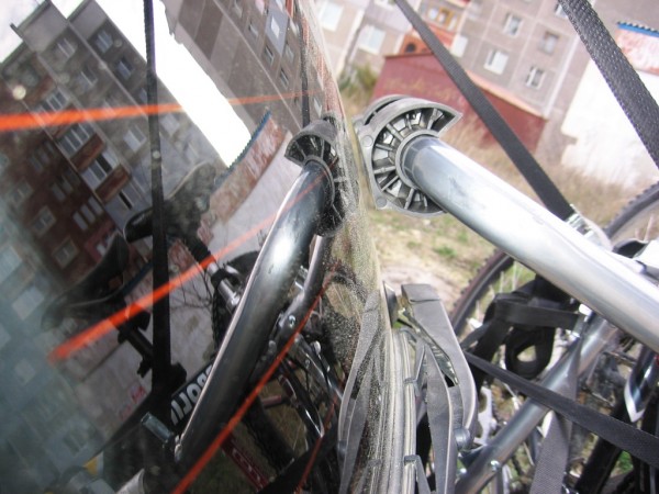

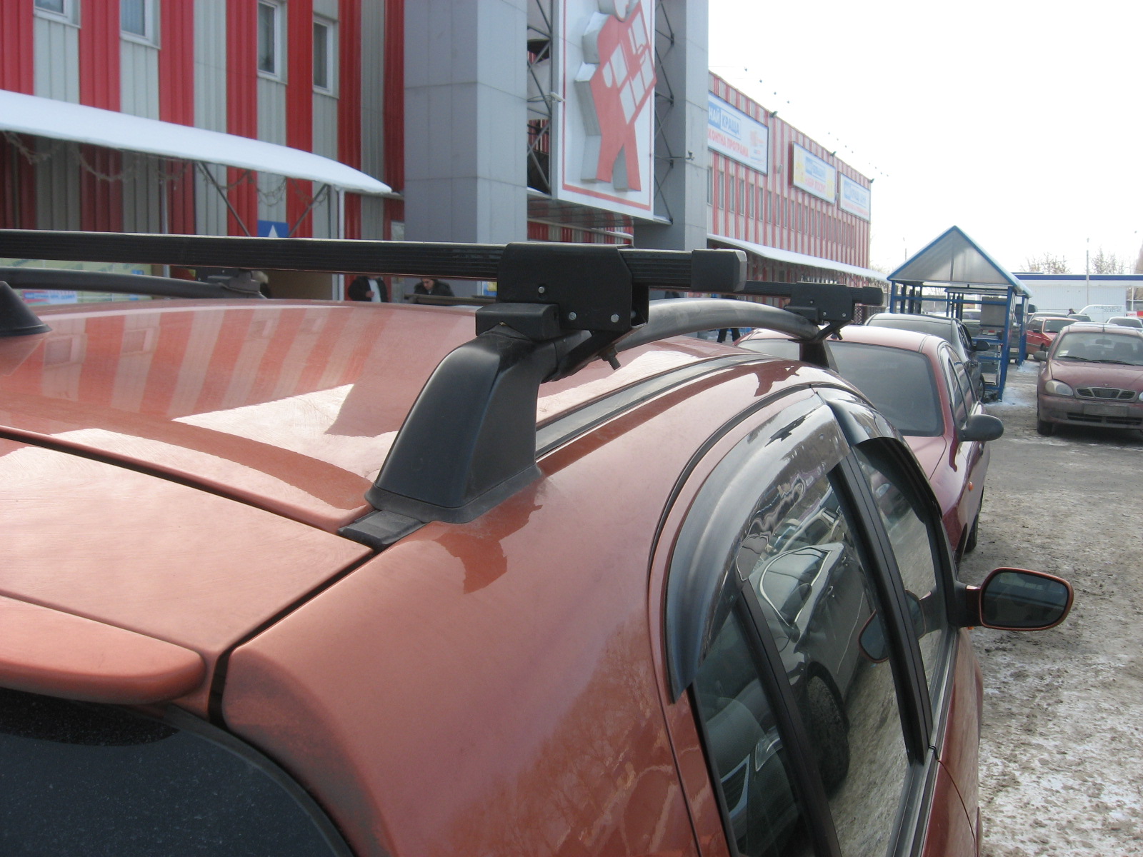

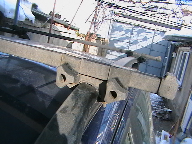

конструкция, которая была на Кимо, припарковавшейся рядом со мной. Вам, мастера-инженеры, на "подумать"

polmaro, что так постеснялся фотографировать ближе? :) Принцип то понятен, но надо было крупным планом, чтоб виднее было.

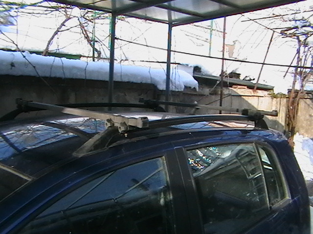

отечественный багажник(поперечины) "Мамонт", подлаживал длинные доски и перевозил по 5 листов гипсокартона. Ребята, "велосипед" уже придуман :D :drinks:

Сергей, увеличь фотку - там все видно, расстояние сантиметров 40 :)
