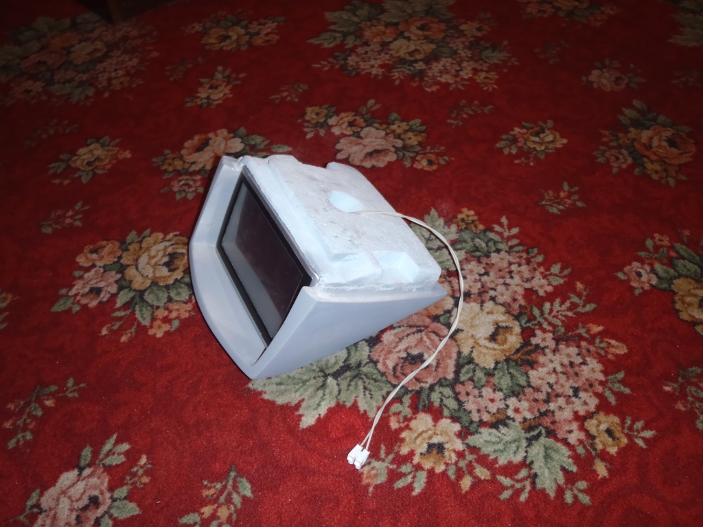

Если бы я делал то с верху по колготам прошолся бы епоксидкой тонким слоем потом зашкурил тоненький слой шпаклевки и покраска!

Я ж так и делаю! :-P

Я почему то подумал что ты посто намазал саму конструкцию эпоксидкой и положил на верх колготки))
Но в место колготок строительная сетка была бы лучше!
причем 2х2, самая дешёвая китайская, т.к. на ней меньше всего воска и силиката - идеально, а после слой нетканого стекловолокна, типа флиса (в Эпицентре в отделе обои спрашивай стеклообои, бери опять дешевую, без всякого покрытия)

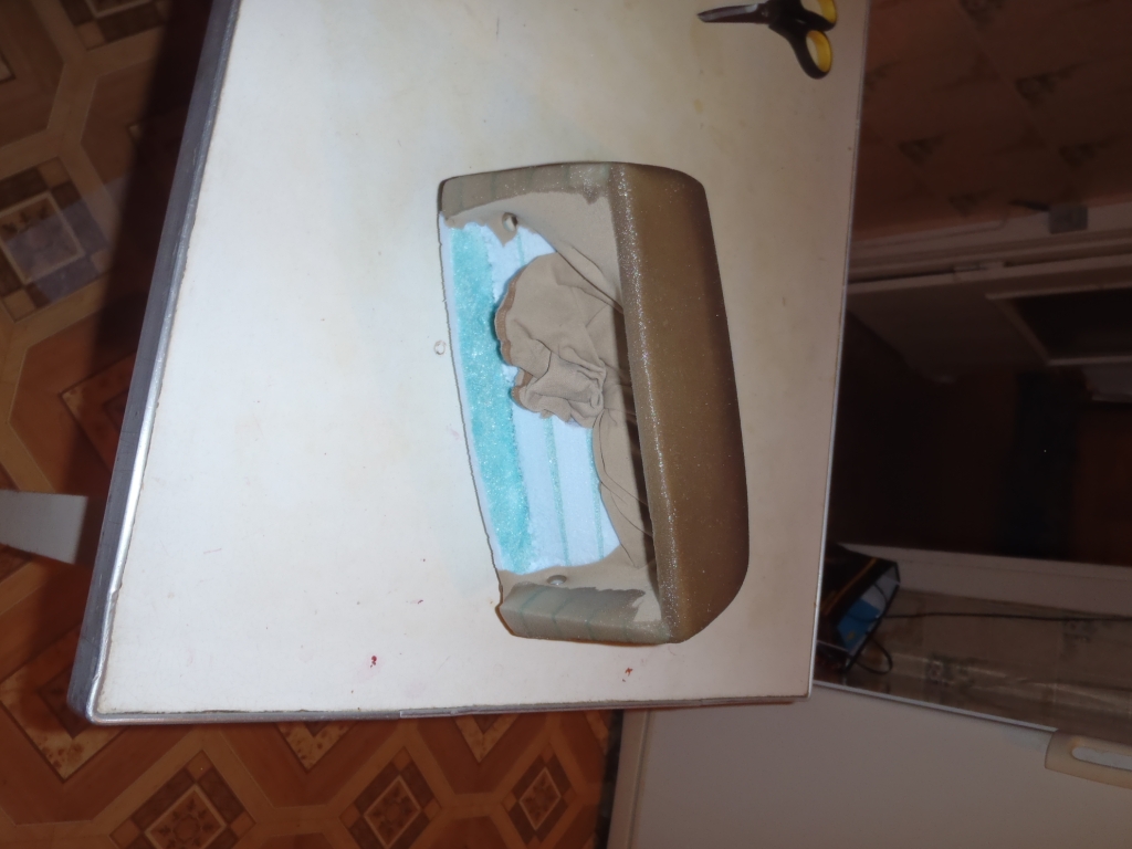

Если делаешь колготками, то минимум 5 слоев, лучше 10. Это технология в моделизме применялась от бедности (были времена когда стеклоткань найти проблемно было). Идеальный вариант на сегодня это стекломат и полиэфирная смола. Можно найти в небольших расфасовках, напримеи у себя в городе знаю магазинчик. Даже колготки на эпоксидке отлично шпатлюются и красятся.

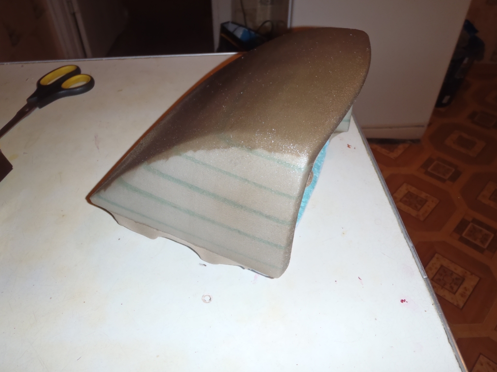

надо было вчера так сразу сделать, обтянуть по всей площади. сегодня долго спиливал по углам засохшие колготки. крепче пластика!!
2-3 слоя, от Парижа до Находки - Омса лучшие колготки!

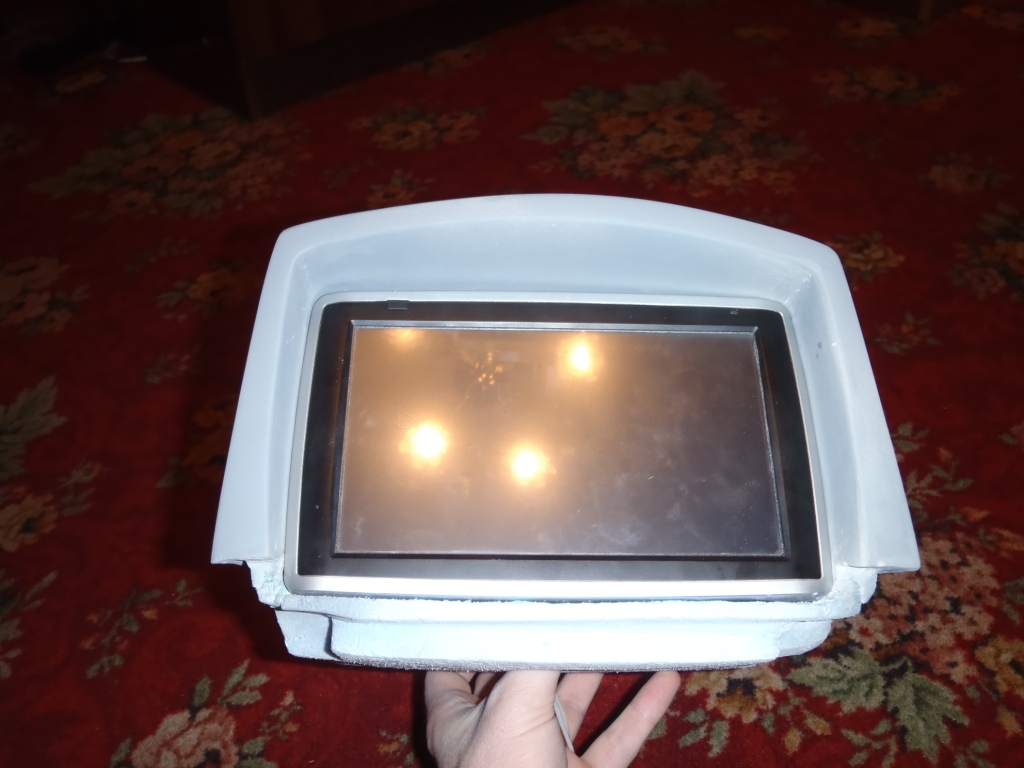

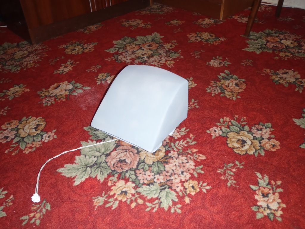

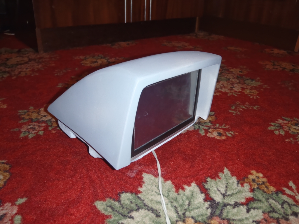

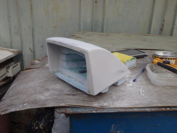

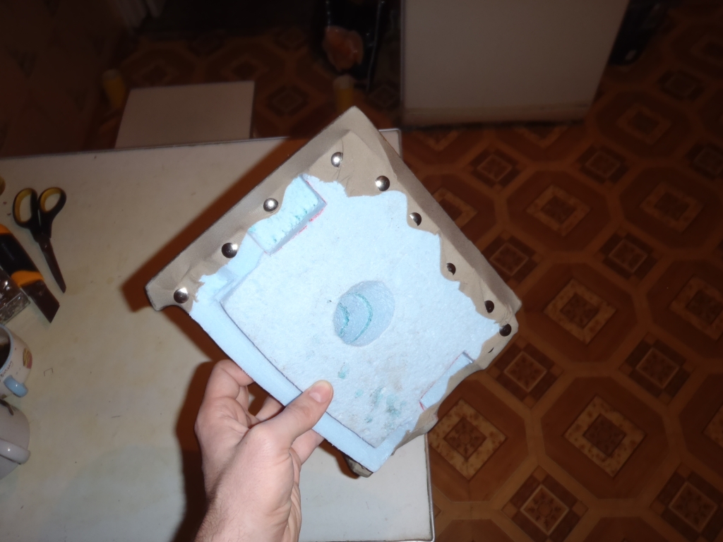

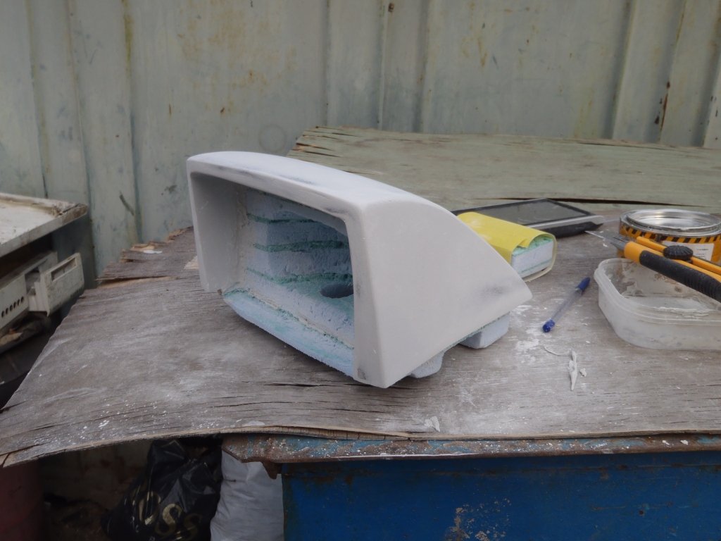

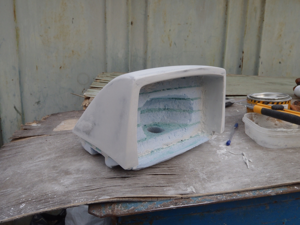

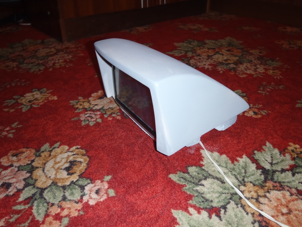

сегодня добрался до продолжения работ... хорошо тепло было. зашпаклевал автомобильной шпаклевкой, все вывел гладеньго, есть конечно изьяны кое где, но лучшее враг хорошего. был в Эпицентре, хотел найти краску под цвет торпедо, но там нет серой матовой подходящей. Взял пока серый грунт, покрасил первый слой, смотрю где шпаклевка плохо лежит. завтра буду доделывать.
Разбирал снизу торпедо, еле долез до прикуривателя чтобы провода вывести :moil: зато теперь все потайно (западлиццо так сказать) :eek:
прикрепляю фотки
