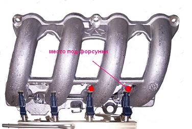

Кимо форсунки стоят фиг знает где, далеко от впускного.
Принцип работы ближе к карбюраторному движку, каждая форсунка прыскает в свою трубу и каждый цилиндр сам себе засасывает образовавшуюся в коллекторе смесь.
Поэтому с холодным мотором она нифига и не едет, пока впускной холодный.
Соответственно, раз форсунки далеко, неблагоприятных факторов практически нет, факел распыла ни на что не влияет. Главное чтобы производительность была в норме и не текли форсунки.

В Кимо впрыск фазированный, т.е. каждая форсунка прыскает в свой цилиндр индивидуально.
Топливная рампа в Кимо бессливная, т.е. без обратки, хоть мотор и не евро-4.
