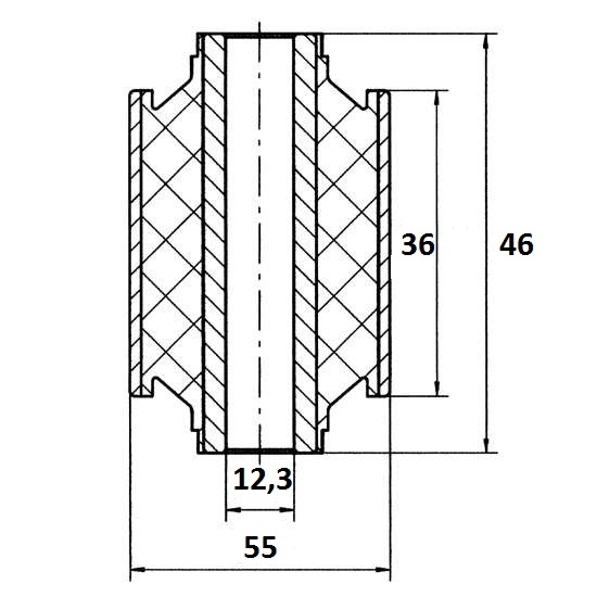

Попытался пробить оригинальным катогом ZF - тоже ничего.
Если бы авто только начало выпускаться, то можно было бы объяснить - запчасти на новые авто попадают на рынок не сразу, первыми их получают официальные сервисы, и только. Такие правила производителей. Лишь спустя какое-то время запчасти начинают поставлятся на вторичный рынок.
Но машина то производится с 2007 года, если я не ошибаюсь, так что исключено что по этой причине мы не можем найти с данного оригинального номера запчасть. Нужно подбирать.
НАПИШИТЕ МНЕ ТОЧНЫЙ РАЗМЕР. ВЕДЬ ЕСТЬ СНЯТЫЙ САЙЛЕНТБЛОК!!!

Я уже и чертёж давал, и подтверждал, что размеры верны..........

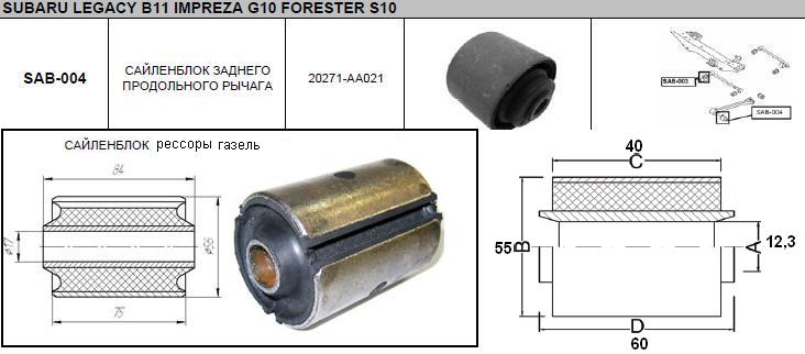

вариант газель нужна втулка

сайлент Subaru 20271-AA021 - есть размеры???? ЦЕНА вменяемая!
Ничего непонял, а что с длинной газелевской втулки делать, та и тип сайлента унас другой! От японцев и корейцев я находил полный аналог нашему, но цена неподьёмная (самое дешевое, типа Japan Cars стоило от 200грн)

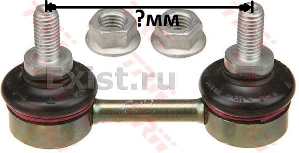

Друзья, у кого валяются выпресованые сайленты, старые стойки стабилизатора, втулки и другие резинки, не ленитесь, снимите размеры, это всем пригодится!!!
Нужны размеры стойки стабилизатора, диаметр резьбы и растояние между болтами:
Lemforder 24687 01 - аналоги уже ставили на кимо( но не бюджетненько )
Lemforder 13317 02 - альтернатива (бюджетненько, но неизвестны размеры)

В FAQ-е для ленивых указано - "Тяги стабилизатора-Hyundai Lantra 19514". Если посмотреть на аналоги, то это FE15414, J65023CTR, OC501767, JTS531. Но все эти аналоги дороговаты. В моей компании есть бренд JapanCars, который кроме нас никто в Украину не завозит. Под этим брендом поставляются запчасти для корейских и японских авто. Цена очень даже вменяемая, а качество на высоте. Проверенно мной лично а также десятками клиентов, которым я лично советовал и продавал запчасти этого бренда и за эксплуатацией чьих машин я могу проследить.

Стойки стабилизатора от Hyundai Lantra длиннее наших, кажеться на 5 мм. Поищите по форуму: "Дедушка Юра" подобрал от какого-то авто, говорит, что размеры 1 в 1.

Как длиннее? У меня уже год ездят лантровские, Александр С подогнал, пока полет нормальный, но весна покажет кто где с..л.

Чтото мы отвлеклись, Дай хоть какие нибудь размеры, бизнес бизнесом, а размерами помоги!

А на FE15414 или Lemforder 24687 01 ???

Сходил на склад померял FE15414 - 61 мм расстояние по осям.
П'ят лютого 17, 2012 18:13
Мастер года 2012
Повідомлень: 1174
Автомобиль: bmw525+KIMO
Повідомлення Re: Сайлентблоки, и другие резинометаллические запчасти
Значит родные 56мм
Andrey_G, а резьба???

Докопался у себя в каталоге до точных данных. Указаны следующие размеры - длина 60 мм, резьба M10x1,25
