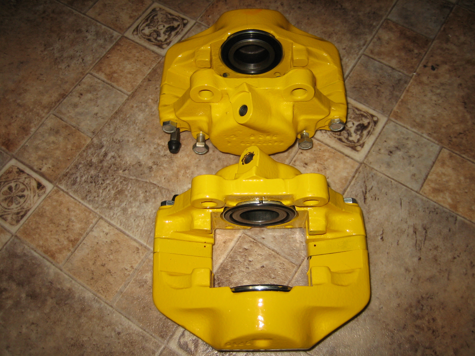

Еще не опередил у TRAFF тоже почти всё готово к инсталяции 8-)
nalnik написав:
Вашу энергию - да в мирных целях!
Так это в мирных :-D Не танки же строим! :-D

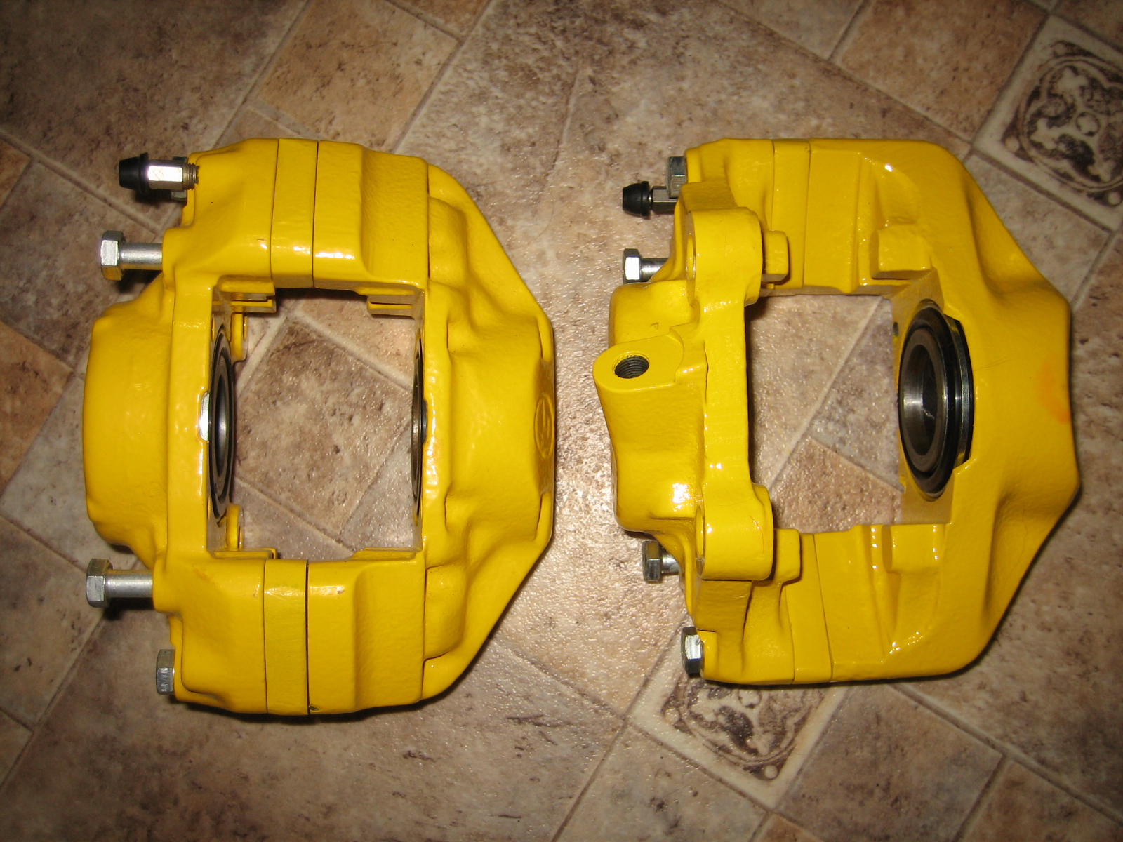

Максимус написав:
nalnik написав:
А что с ручником --- для не ТАНКА --- вот баломуты!
Мазохисты :drinks:
Созидатели проблем!
Православный..

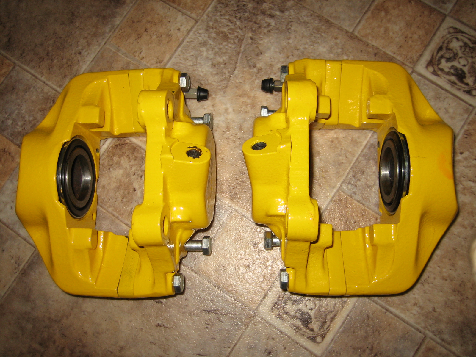

Только не бейте :-D :-D
2-х поршневые Брембо поршни 56мм, перебраны и готовы к установке, но это не скоро и не в этой теме :-D

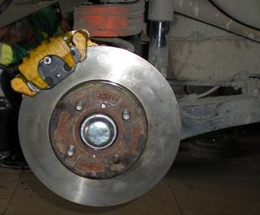

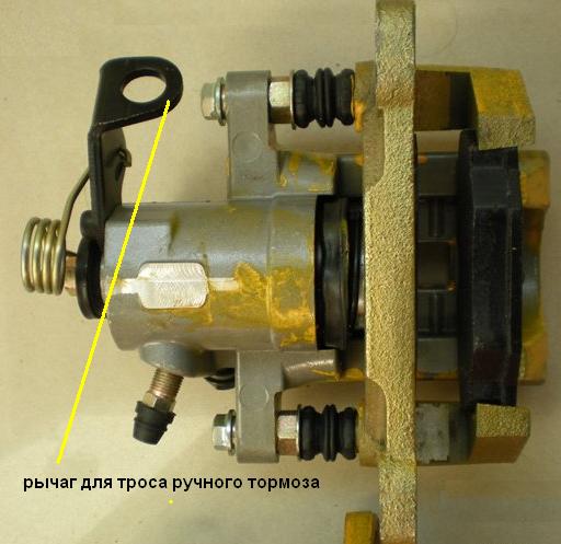

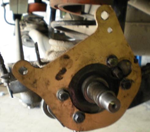

Повідомлення Re: Замена задних тормозов на дисковые
nalnik написав:
А что с ручником
фото наших друзей
между суппортом и пластиной ставятся шайбы.
Чет серпня 30, 2012 23:52

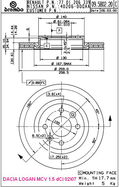

подобие наших дисков
П'ят серпня 31, 2012 13:41
но только нет смысла ставить вентелируемые на зад, там более и суппорта редкость под задние вентелируемые.

TRAFF написав:
Согласен на все 100! ;)
я себе купил тормозные диски на зад ATE 24.0111-0129.1, проточил их до нужных мне размеров, а покупал их за смешную цену, 80 грн. штука.
