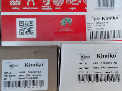

Продовження епопеї з завершенням. Дочекавшись, поки зійде ожеледиця а асфальт залишиться, відтягнули на СТО. Зняли клапанну кришку, виставили на старому ремені вали і провірили компресію. Усе гуд. Значить перескочив ремінь на КВ. Можливо на 2-3 зуба. Зняли старий ремінь і роліки і поставили нові. Верхню кришку захисного кожуха ГРМ поки не ставив- будемо наблюдати. Уся історія обійшлась у 4040 Грн. або ж 150 $. Виною всьому задубівший натяжний ролік і власник автівки, який не замінив ремені і роліки восени....
