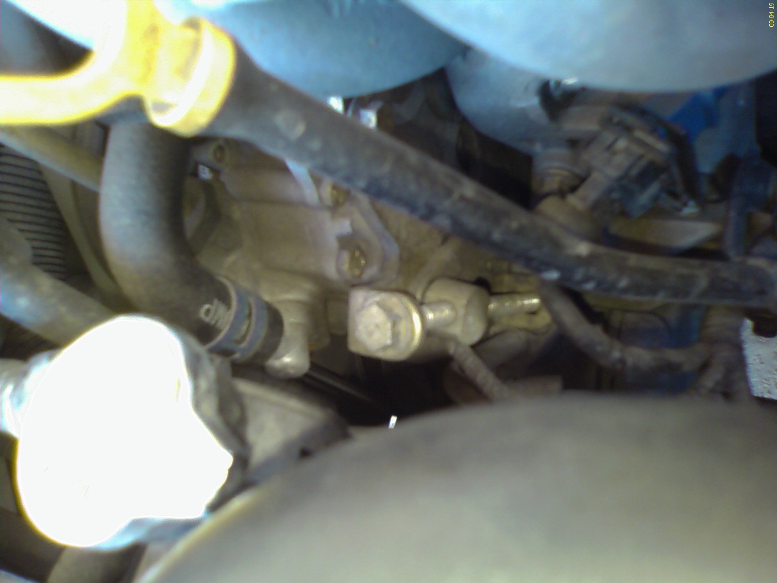

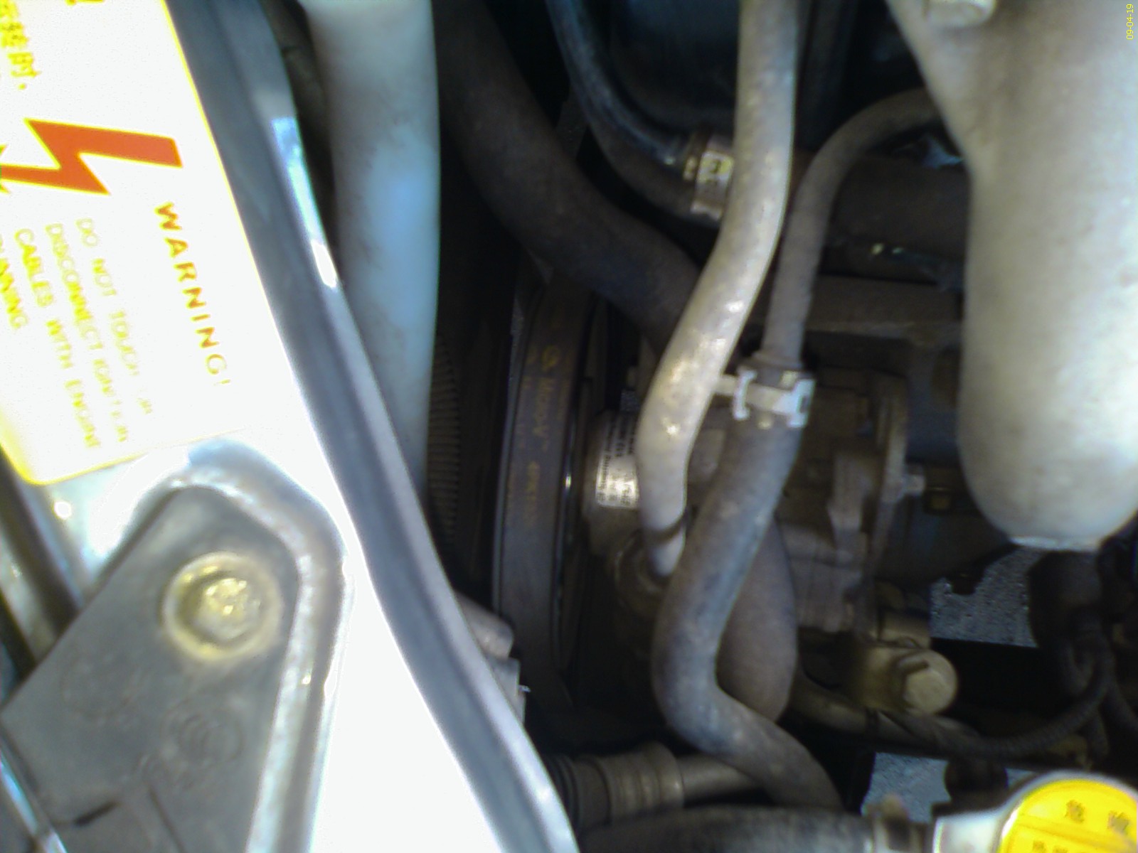

Еще раз прошу Всех у кого машина поновее посмотреть маркировку ремня ГУРа и кондиционера. Ее в принципе видно когда ремень станет удачно. Или потом будем разводить флуд и спрашивать 300 раз - какой ремень покупать? У меня маркировку уже не рассмотреть.
Вот посмотрел - 4РК 1026, фото внизу, маркировку не разобрать то зато видно откуда списал и кстати видно регулировочный болт для подтяжки ремня.

Igorsan написав:

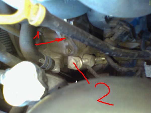

А как его подтягивать?! Я смотрел там с левого бока еще два болта стоит. Наверное сначала их открутить или как? подскажите плиз

Повідомлення Re: Каталог запчастей на КИМО - он-лайн
Отпускаешь болт 1 и тянешь болтом 2 . Затем зажимаешь болт 1

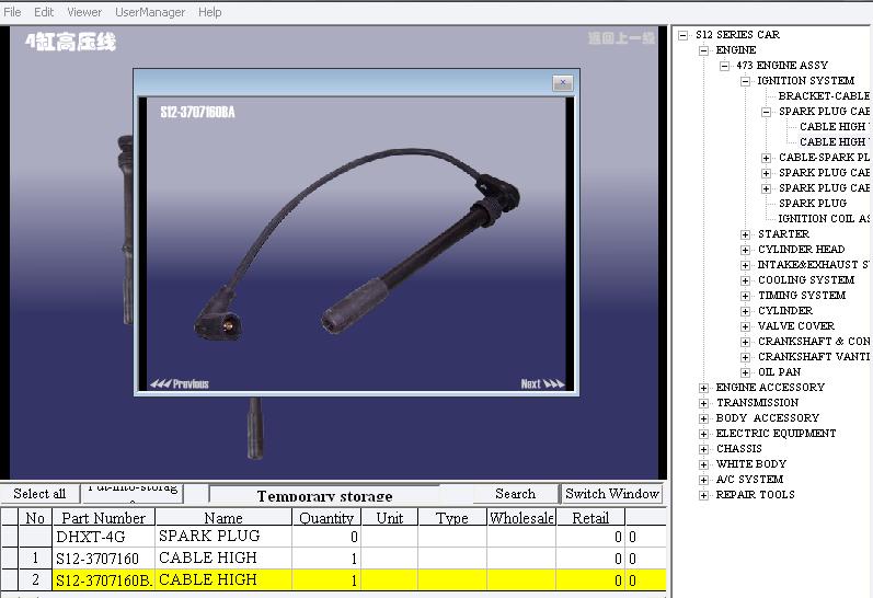

Eсть программа с которой сайт (запчасти он-лайн) делали.
Только англ.. "Весит" 60Mb. Кому надо (пишите как лучше) - перекину.

эти каталоги есть здесь
http://stroyprovodnik.ru/post/view/chery-zp/
но насколько я пробовал к ним нужна програмка,
но я ее там же и брал в принципе.
