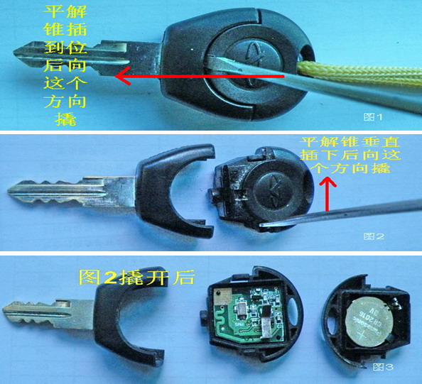

как разобрать ключ

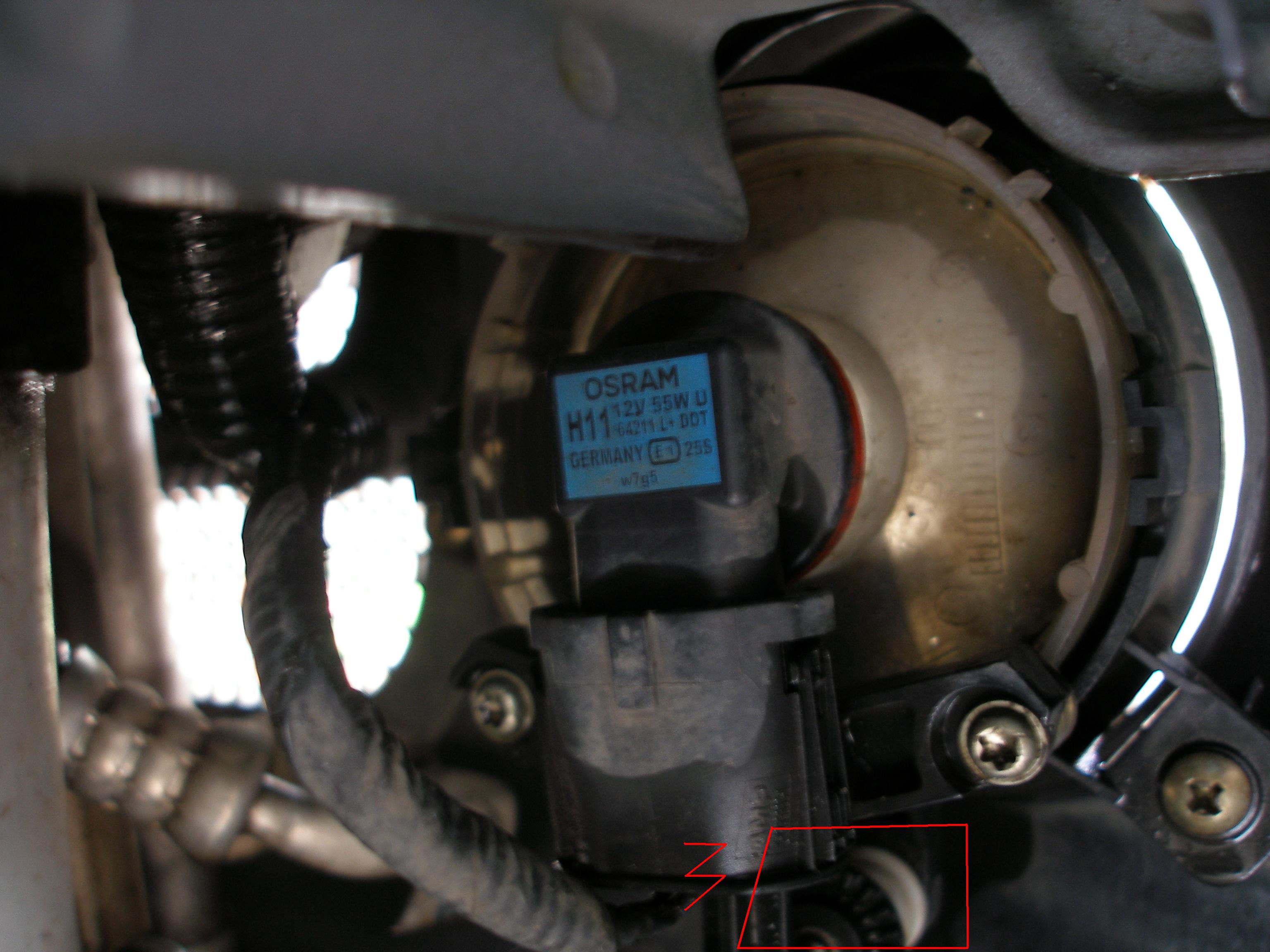

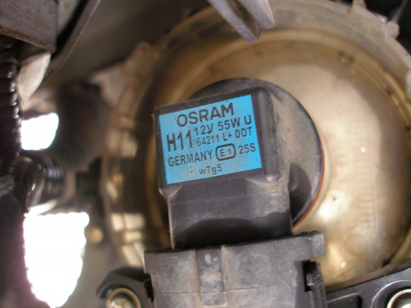

Параметры противотуманок (фото 1).
На фото 2 под цифрой 3 - это регулировка наклона проивотуманных фар насколько я понял.
