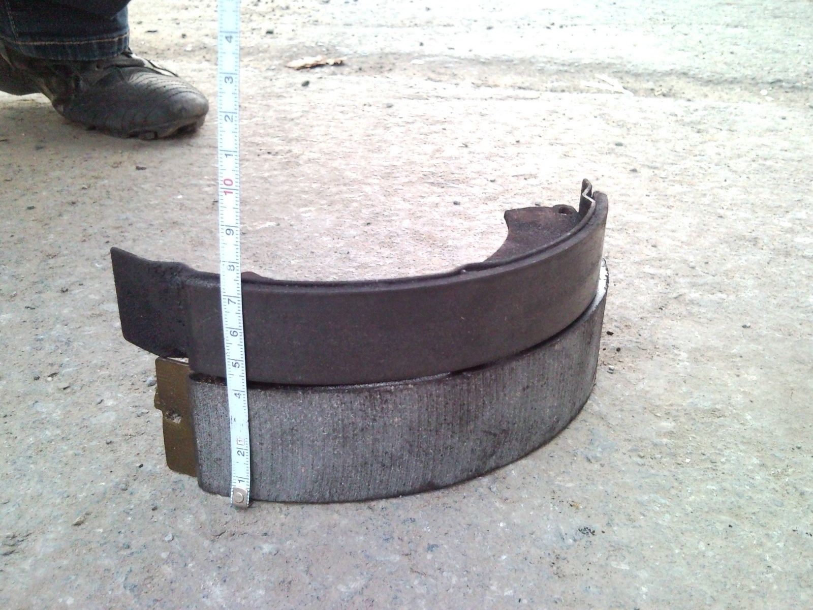

Все доброго времени суток.

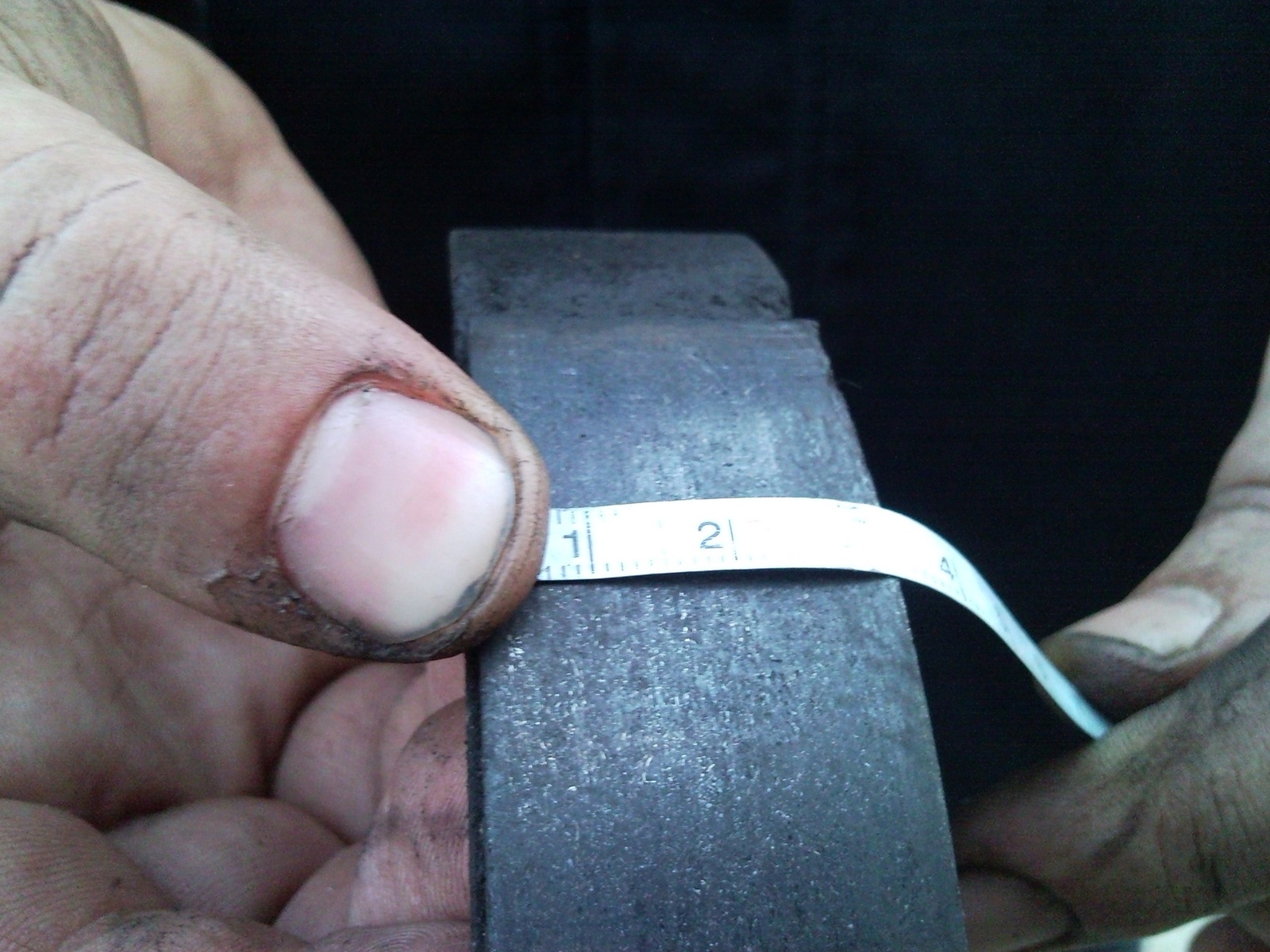

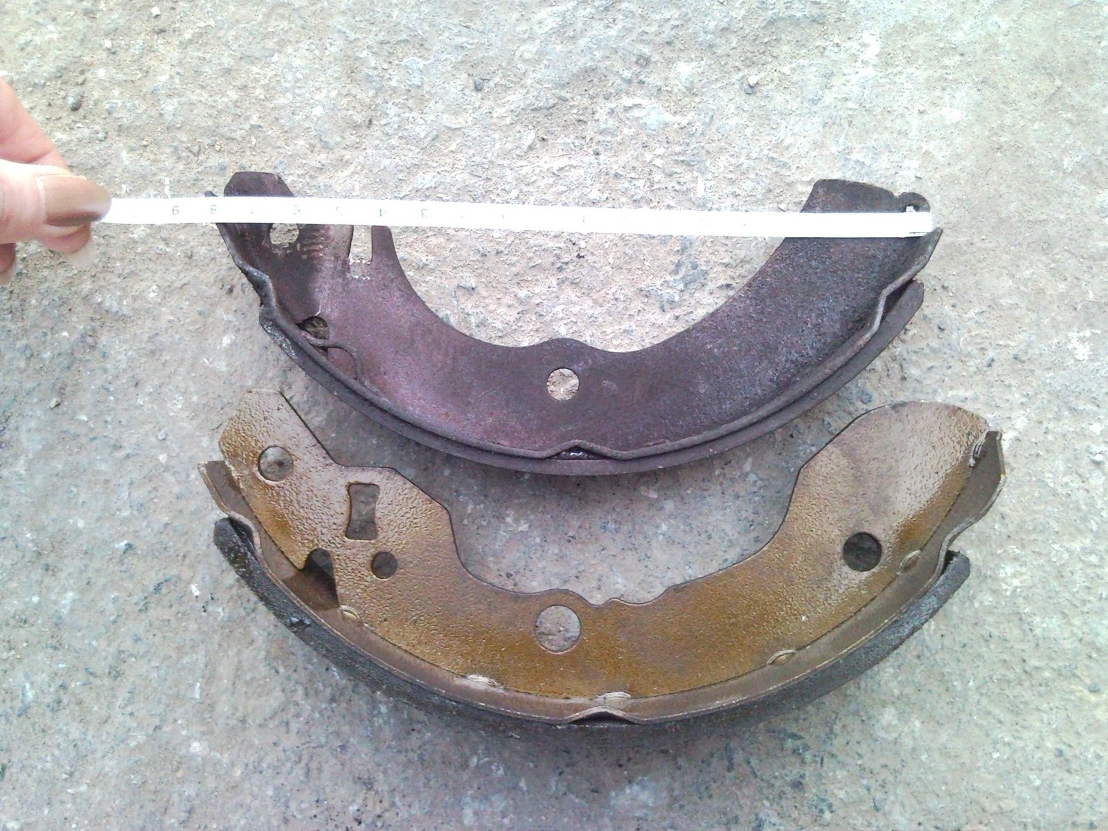

Закупил на экзисте колодки задние по их каталогу http://www.elcats.ru/chery/Parts.aspx?Model=S12&Group=S12ZDJG-YHZDQ заказал два комплекта (S21-3502080), пришли 4 шт. НЕ ТЕ!!! Шире и длиннее, радиус больше на 3-5мм.
Заметил только когда барабан снял и свои колодки сдернул, пришлось на место старые ставить, поискал на форуме, но не нашел про задние колодки ничего. Я сфотографировал проблемку, если кто знает парт номер колодок для заказа, подскажите пожалуйста, пока буду по этим фото подбирать, напишу если что найду.
По ширине родные 32мм.

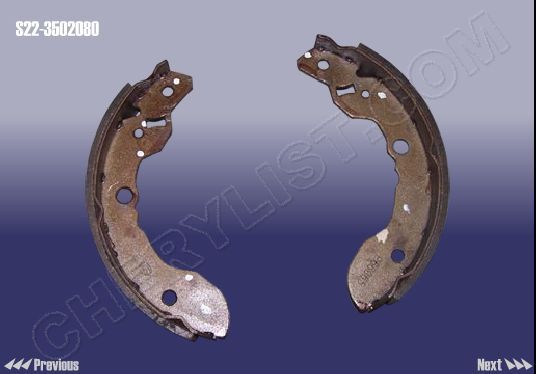

тебе прислали колодки S22-3502080 CHERY RIICH
CHERY A1 KIMO S21-3502080

Вы такие же задние колодки приобрели помоему... картинка один в один...
Да! абсолютно верно! Но теперь я так понимаю их не вернуть. Спасибо огромное за разъяснение.
