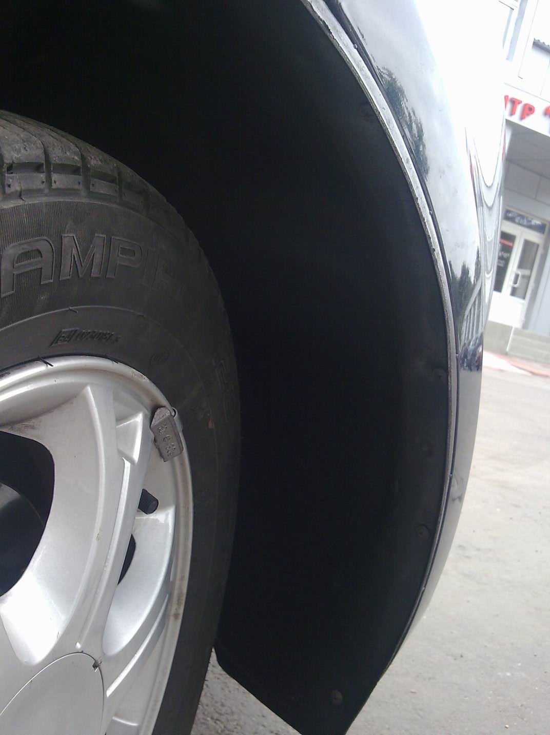

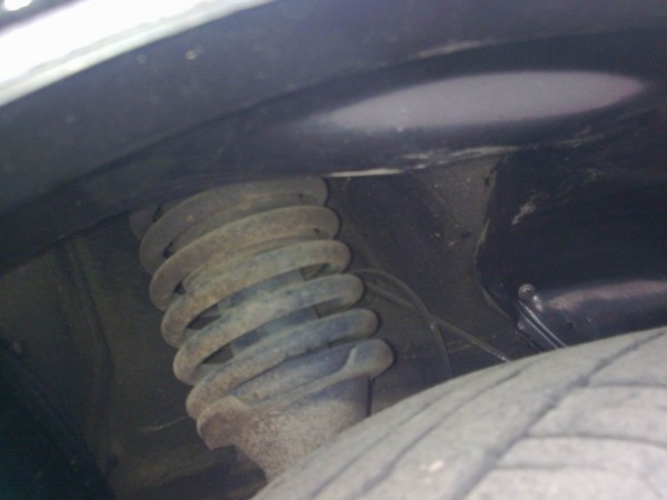

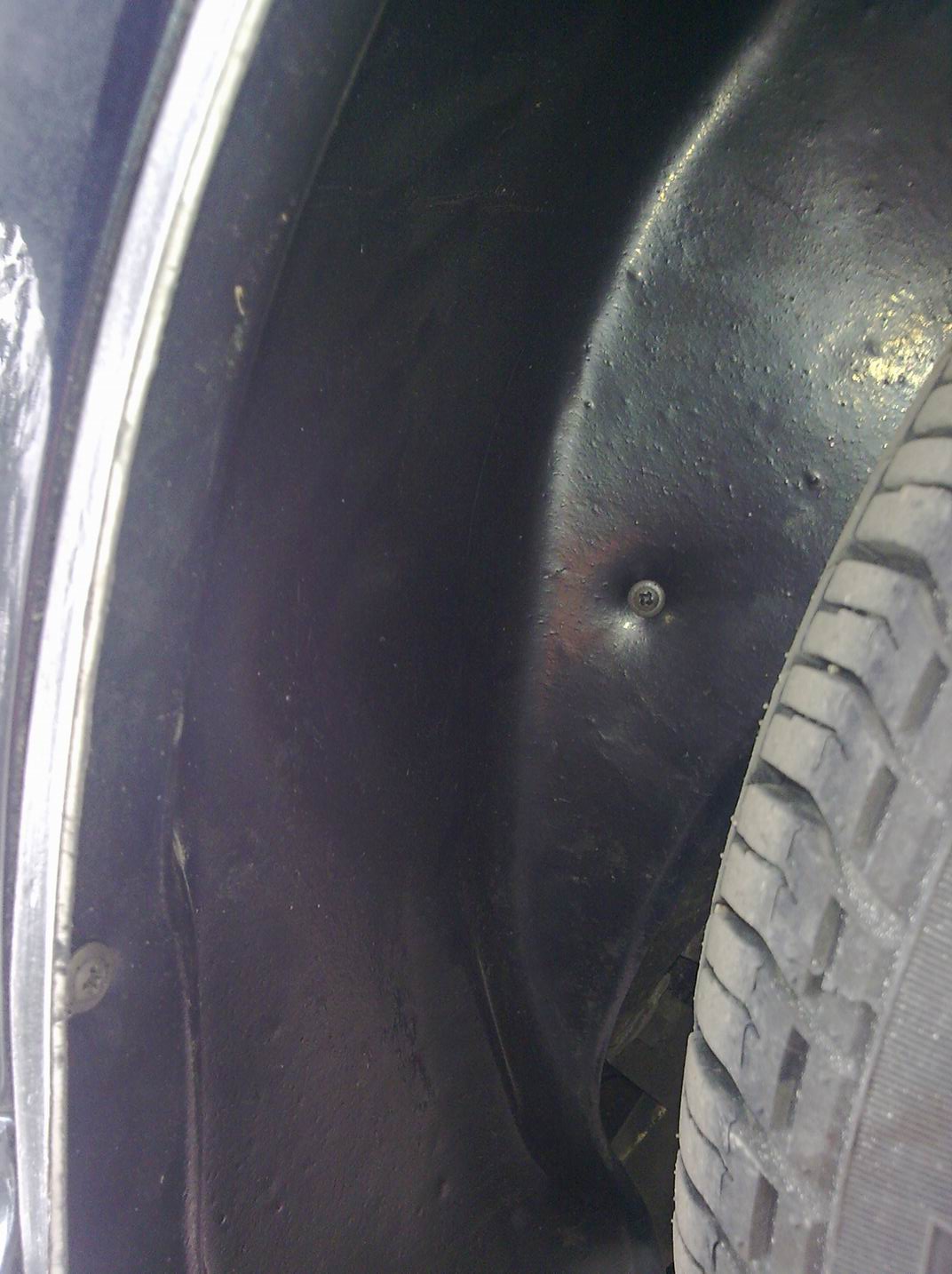

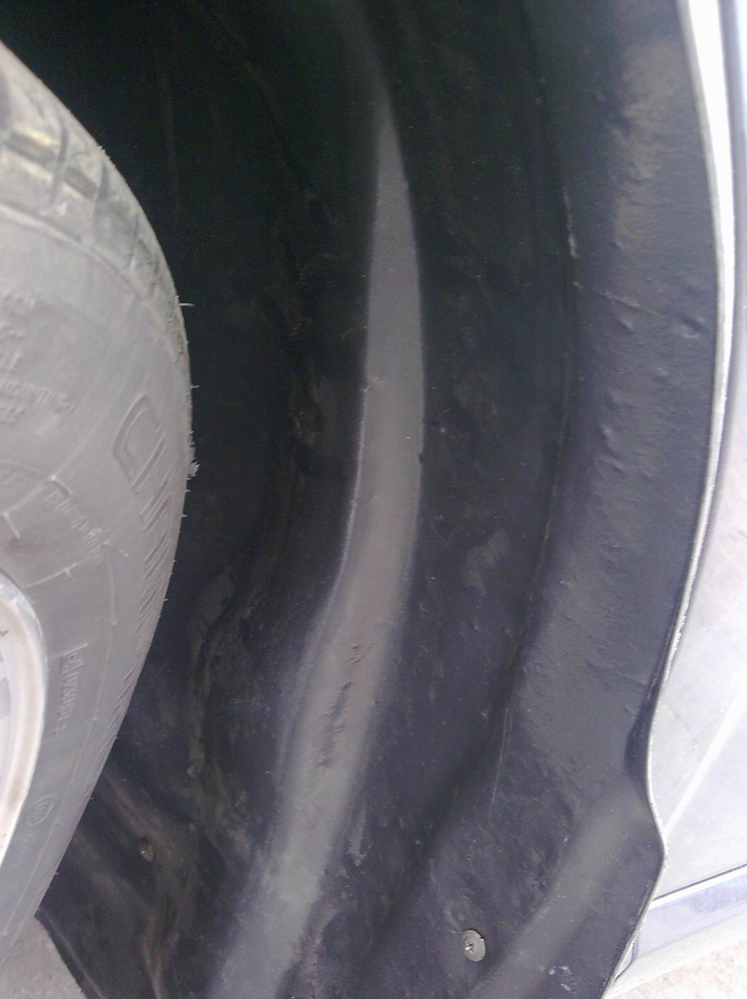

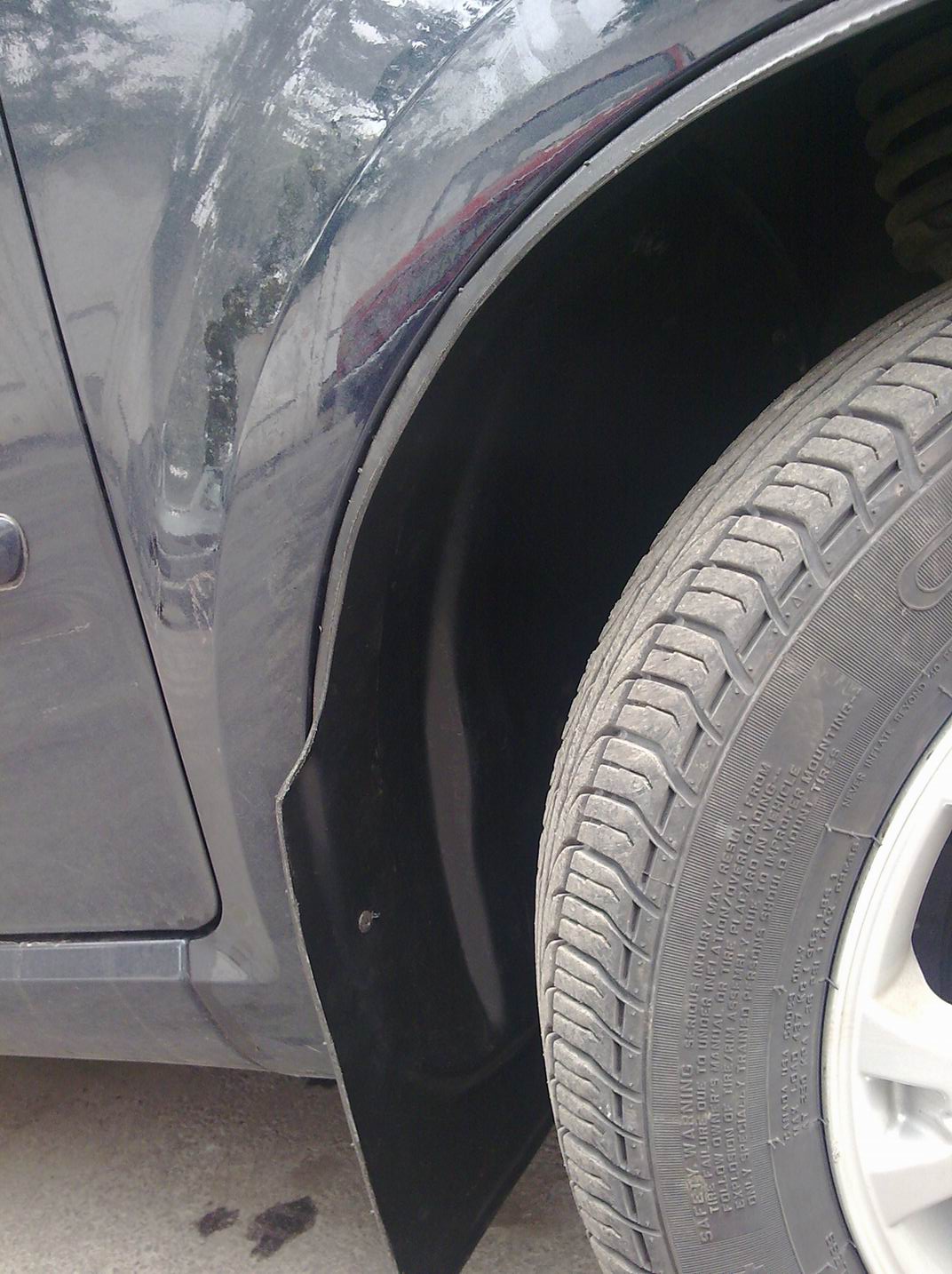

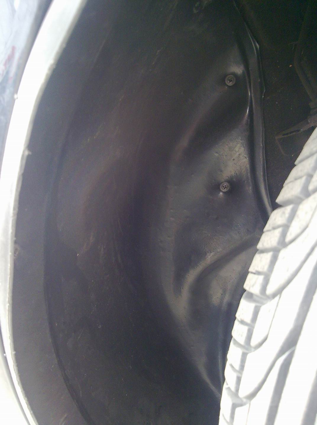

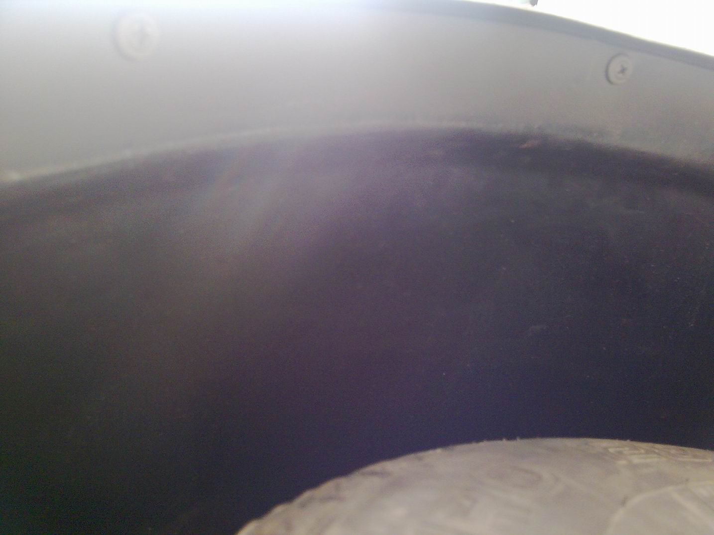

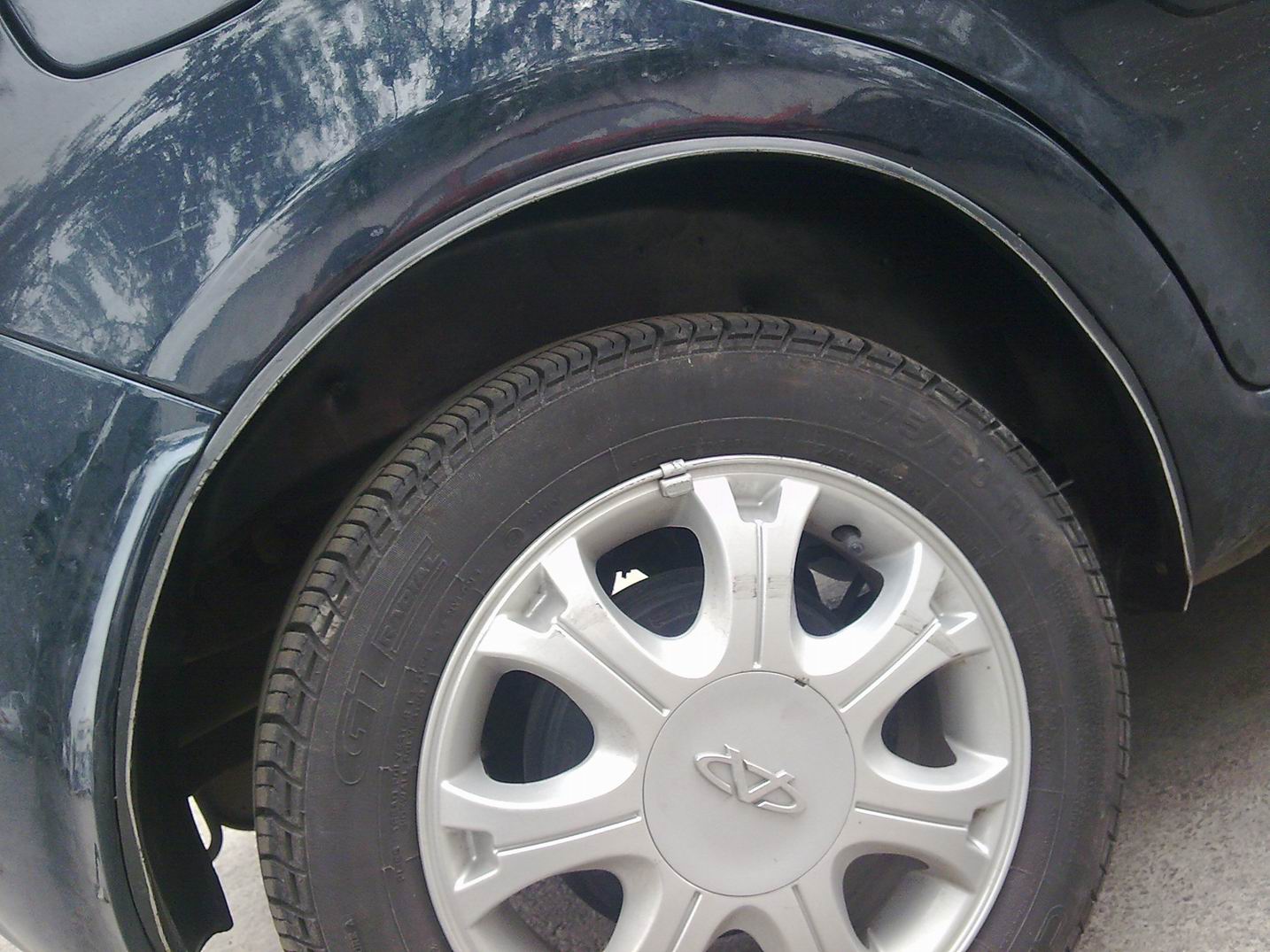

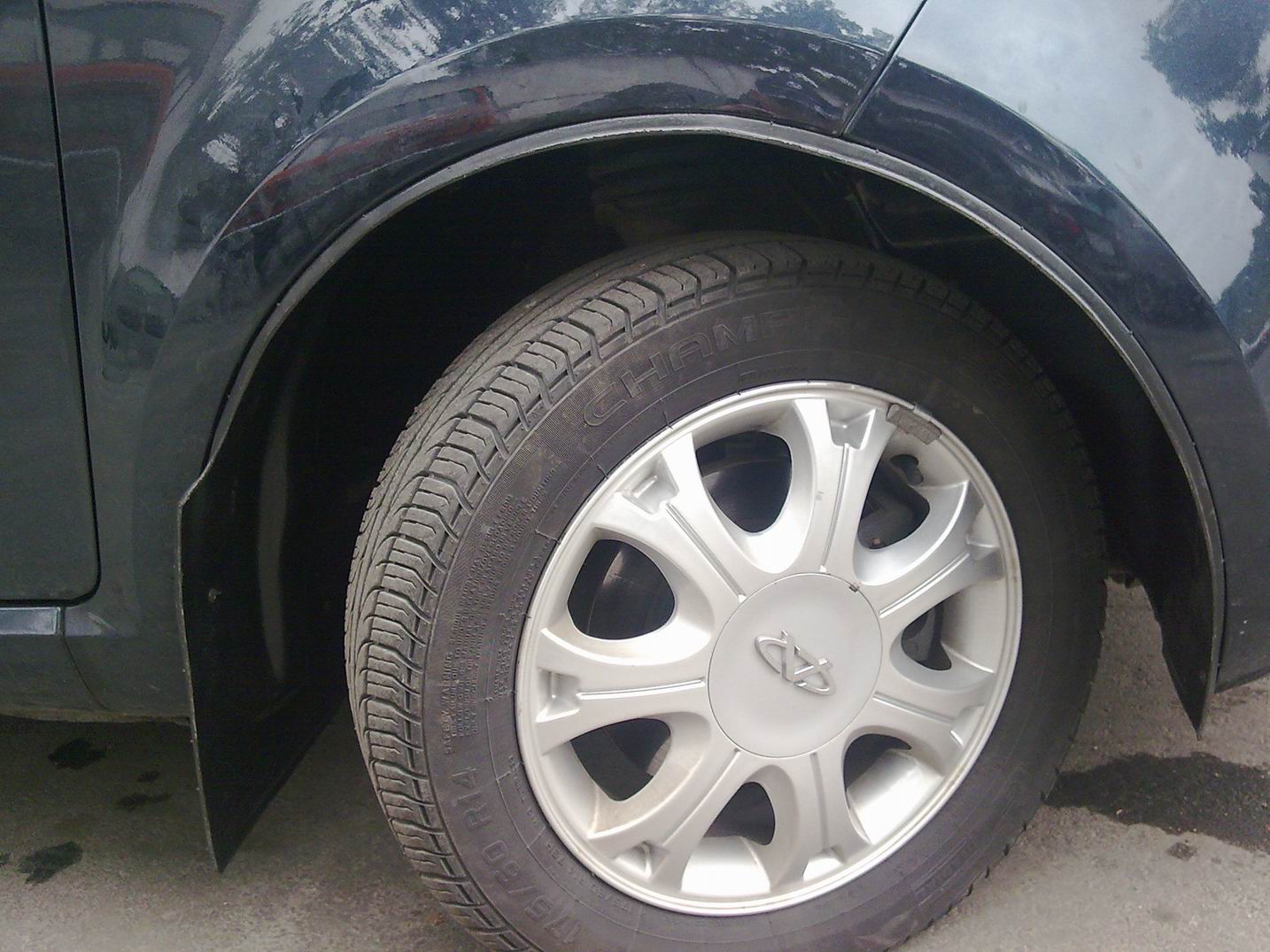

Итак, сегодня все получилось :idea: , вылаживаю фото (правда там него особого нет), установка + саморезы обошлась 105,78грн и 80 мин ожидания. Поставили вроде нормально, думаю брызговики теперь точно не нужны. Саморезы прикручены в среднем на расстоянии 10-14 см. Если бы не гарантия можно было бы и самому все сделать. :D

Я на Джаги ставил задние без проблем, а с передними пришлось повозиться - ботрик действительно очень узенький - закручивать саморезы не рискнул. Нашол другой выход - после снятия родных подкрылок накладываем их сверху на приобретенные и набиваем отверстия. Потом просто крепим на родные пистоны аналогично заводским :? ;) :-P

ValeraS, подкрылки ставили сверху на родные? и как крепили передние где узкий бортик?
