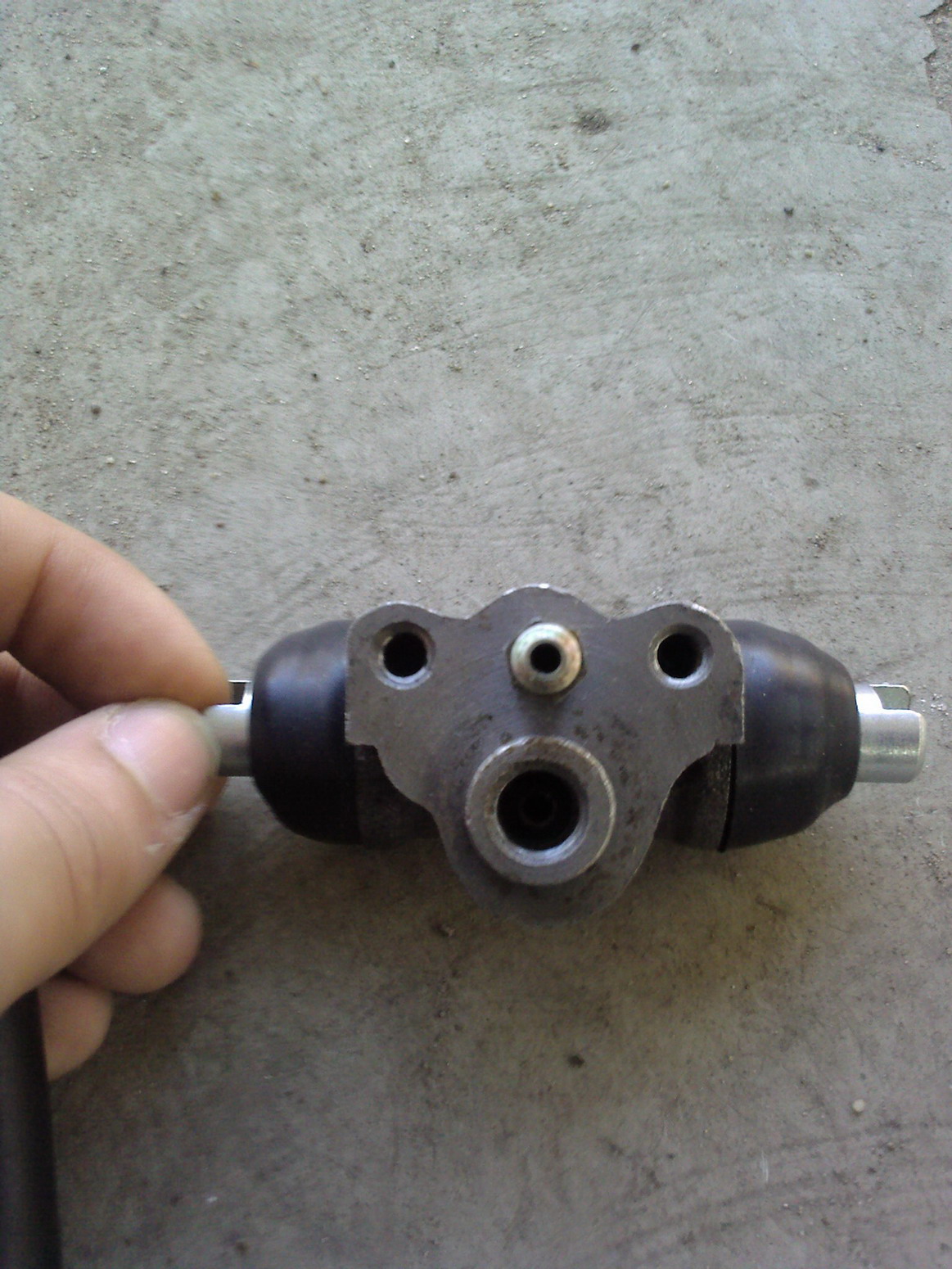

ВСЕ!!!!!!! Решил проблему с тормозными цилиндрами
Поехал на Перова и купил тормозные цилиндры от Galant (15 место). Точно такие как и в Кимо только с обратным конусом внутри
цена 130 грн/шт.
Вложение:
Комментарий к файлу: вот такие цилиндры
Фото-0090.jpg [ 400.21 КБ | Просмотров: 14965 ]

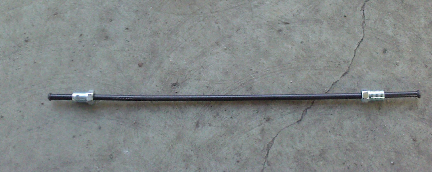

потом снял колеса и померял длину тормозных трубок - 30 см.
Подошел на 227 место типочек мне сделал трубки
Вложение:
Комментарий к файлу: длина трубки 30 см
Фото-0092.jpg [ 199.47 КБ | Просмотров: 14965 ]

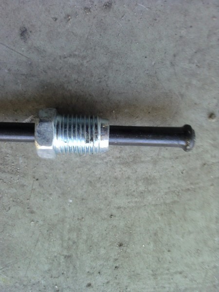

на одном конце он завальцевал трубку под цилиндр и подобрал штуцер под резьбу (диаметр 10, ключ на 10)
Вложение:
Комментарий к файлу: наружный конус
Фото-0095.jpg [ 454.16 КБ | Просмотров: 14965 ]

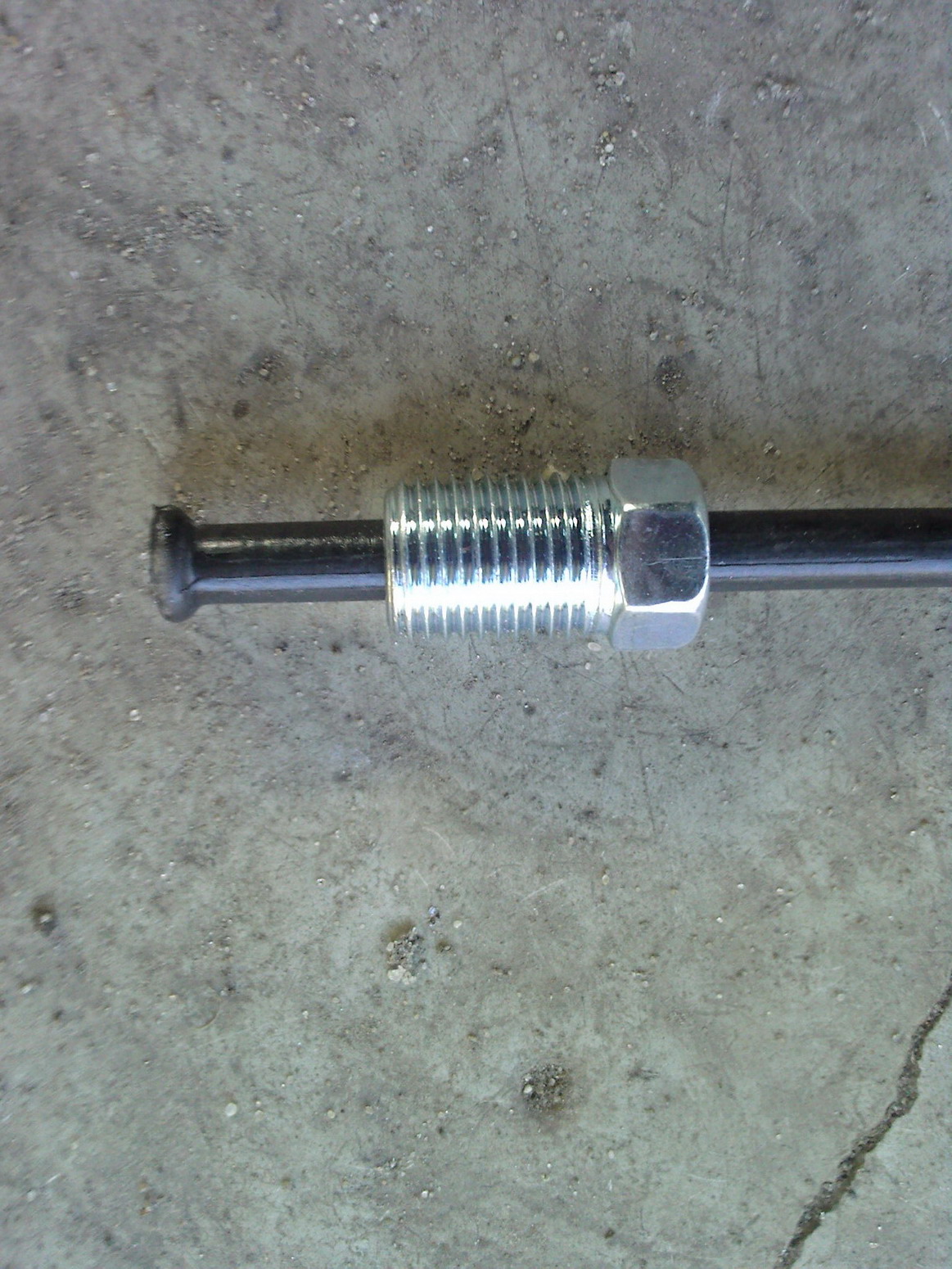

а на другом конце завальцевал под внутренний конус (такой как в кимо) и поставил штуцер с резьбой, как сказал ЕВРО - подошло!
Вложение:
Комментарий к файлу: эта сторона вставляется в шланг (диаметр 10, ключ под 11)
Фото-0093.jpg [ 378.45 КБ | Просмотров: 14965 ]
Поехал сегодня на СТО, все поставили, все подошло. Родные трубки оставил на всякий случай, пускай будут.

P.S. Цена торнозных трубок у этого мужика по 25 грн/шт (но можно и дешевле если брать из другого метала), я брал такой метал как родной на кимо

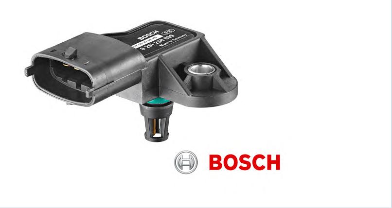

0 261 230 099
Датчик Давления во впускном газопроводе
HONDA JAZZ II(GD) 1.2 C 03.02
HONDA JAZZ II(GD) 1.4 C 03.02-07.08
Комментарий к файлу: 0 261 230 099
0 261 230 099.JPG [24.08 КБ]

Данный МАР от Bosch стоит на многих марках машины, например на Фиатах.

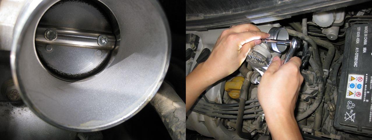

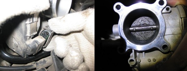

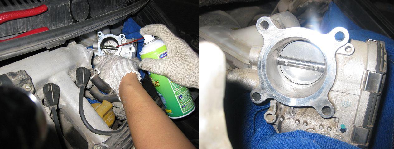

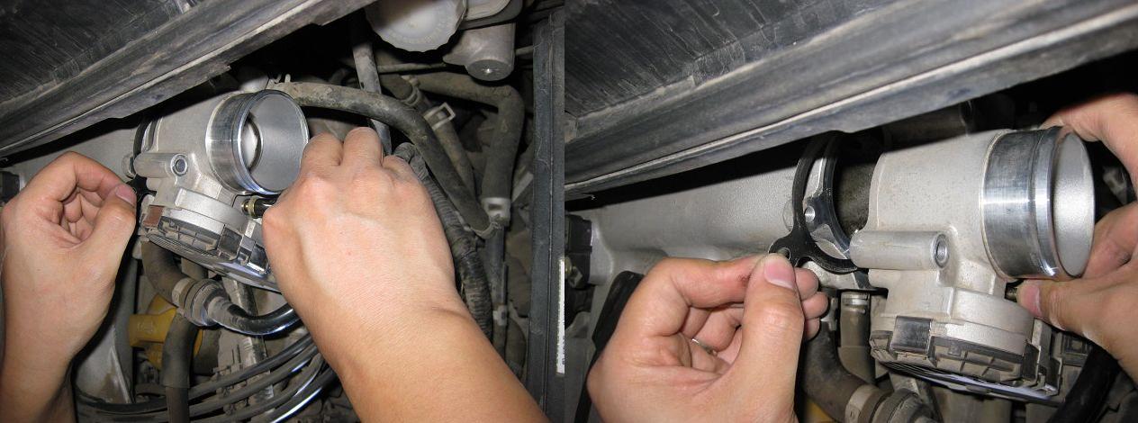

чистим заслонку инжектора (Аэрозольное средство для очистки карбюратора)
23079492-1-embed.jpg [ 96.86 КБ | Просмотров: 14382 ]
23079504-2-embed.jpg [ 93.59 КБ | Просмотров: 14382 ]
23079546-3-embed.jpg [ 89.37 КБ | Просмотров: 14382 ]
23079563-4-embed.jpg [ 106.41 КБ | Просмотров: 14382 ]
Опыт растет прямо пропорционально выведенному из строя оборудования.Изображение
