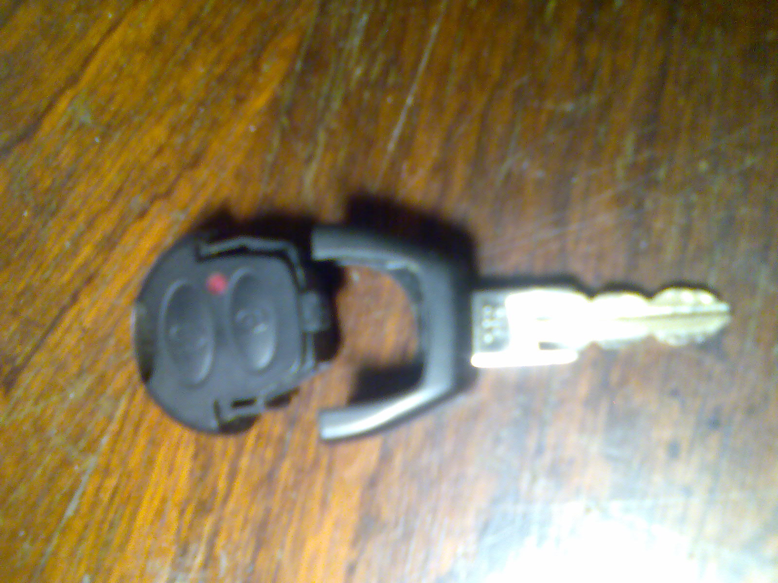

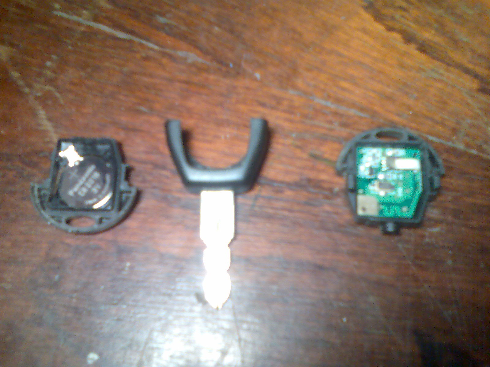

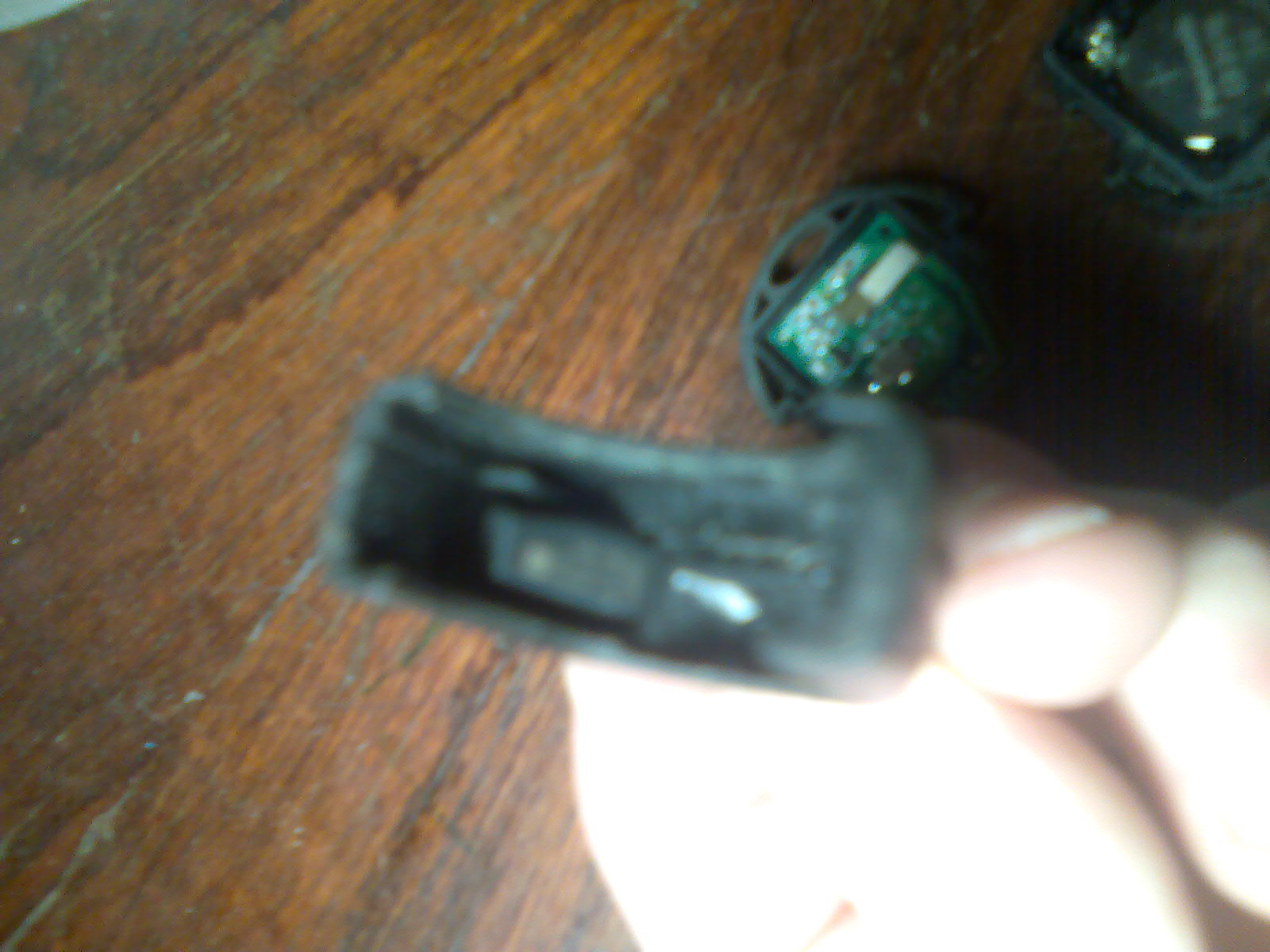

На минувших выходных разобрал ключ. В нем стоит элемент питания-CR 2016/ Порядок разборки -на фото. На самом ключе все-таки стоит чип.
