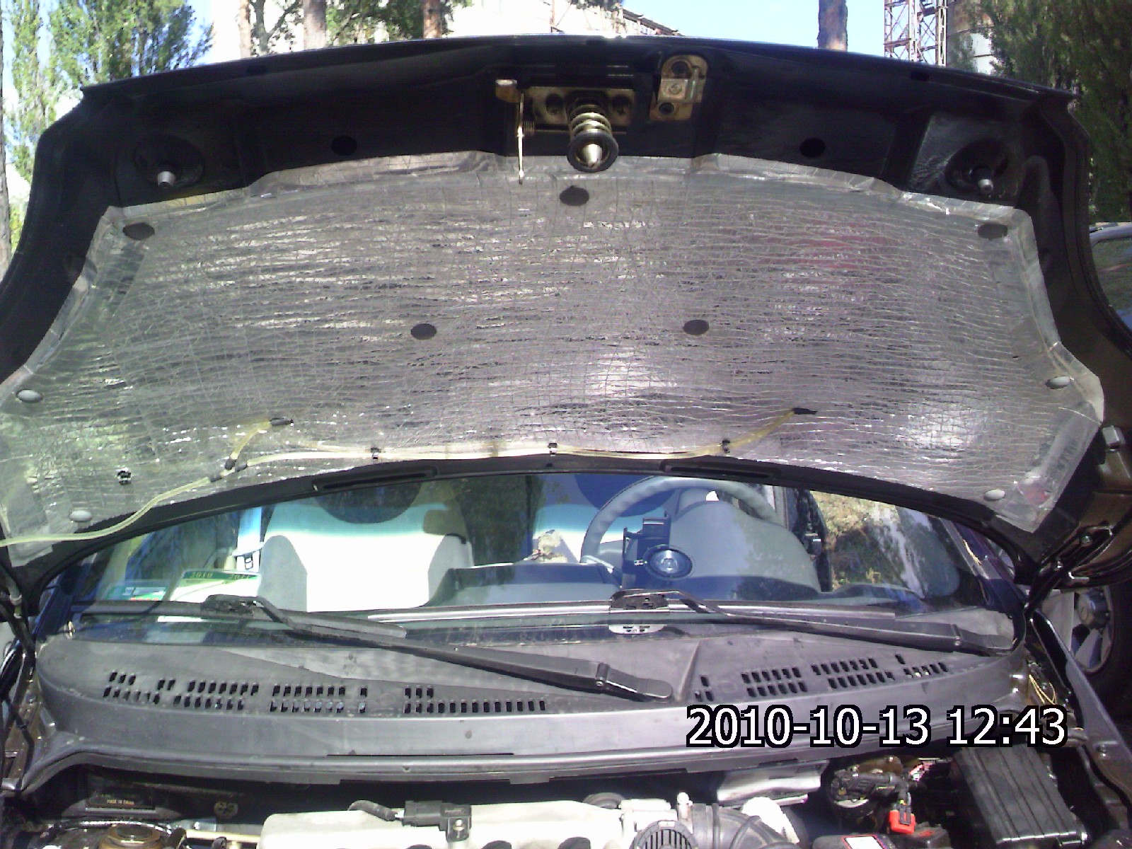

Вчера немного утеплился под капотом. Все обошлось: в 30 грн утеплитель ( брал в Епицентре по 25 гр м.кв двухсторонний 4 мм толщиной, но не самоклейкий) плюс рулон армированного скотча 49 грн 50м использовал метра два и 10 клипс для ГАЗели по 1 грн. А также 1 час работы и. Вот результат!

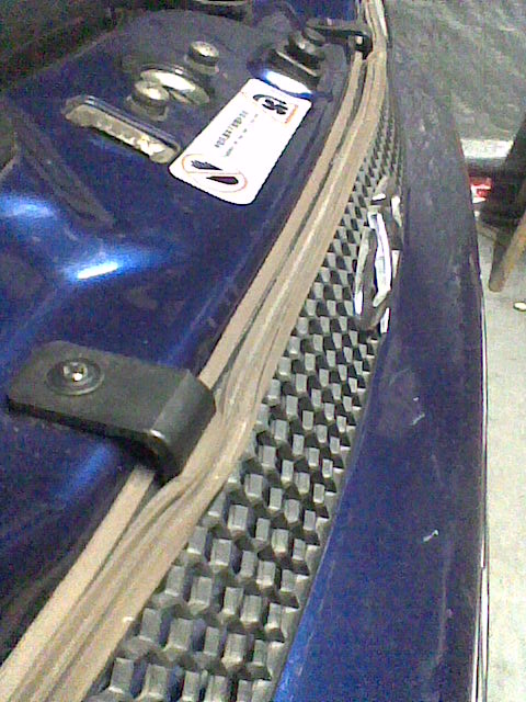

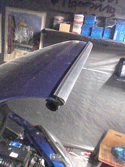

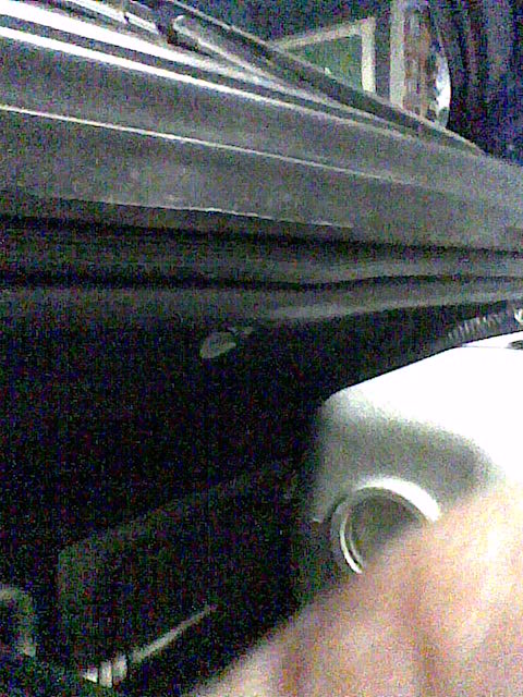

Вот, что я сделал, под капотом в любую богоду чисто.

блин, ты уж извини,Панаскин...но как-то нихрена по фоткам не понятненько... что-то чем-то проклеено..и всё. растолкуй. и фотки бы покрасившэ))))) :drinks:
Сер жовтня 20, 2010 22:34
Повідомлення Re: Шумоизоляция Кимо
Фотки с мобилы, а идея заключается в том, что через зазоры в тех местах, где я поставил уплотнители, особенно зимой по слякоте по трассе, залетает едкая жижа, разъедающая на прочь всё, Теперь у меня в машине под капотом не проникает вся эта хрень. Многим это и не надо, а для меня это важно, так как люблю чистоту и в салоне, и с наруже, и под капотом.
Сер жовтня 20, 2010 23:18
Что там непонятного? Оконные самоклеящиеся уплотнители. Клеишь везде где есть щели, но без фанатизма. Панаскин +
