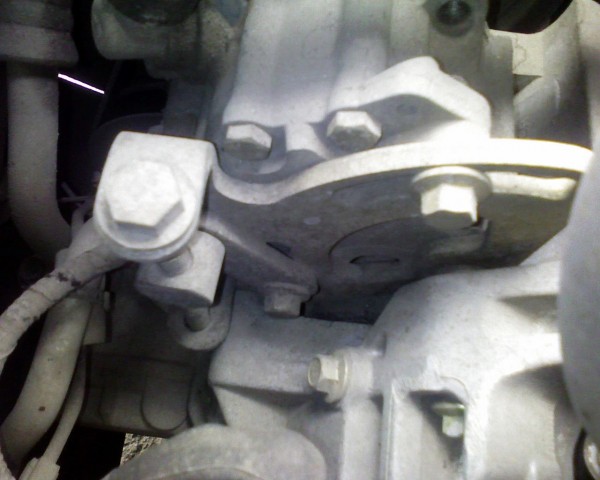

У меня вопрос. При включеном кондеционере, если резко нажать газ, ремень проскальзывает со свистом. Кто точно знает как его подтянуть. Я тут сфоткал,если то, что надо, покажите что и как... :wizard: .
Вложение:
Я пытался. Сломал голову и чуть было пальцы не сломал. Не надо его подтягивать, возрастает нагрузка на подшипники ГУРа и кондиционера. Лучше не газуй, меньше вреда машине.

Сообщение Re: Вопросы о поломках и их устранении
Да иногда приходится газнуть,а то можно пол дня на перекрёстке простоять.
:cars:
Я "WD40" брызгал, на 2 суток помогло,но вернулось. Воду,грязь туда сильно закидывает,нужно как то снизу закрывать. :(
Капец, надо тему вводить куда можно и нужно брызгать ВД-шкой, а куда нет. Солидолом ремень смазыыать почему-то никто не пробует, а ВД-шкой брызгаем куда ни попадя без разбора.И подтягивай ремень если лн ослаб, а не только по причине свиста.перетянешь ремень -будещь менять подшипники.
WD40 - это масло в аэрозоле, и по идее - оно должно давать еще большее проскальзвание. Для ремней есть специальные средства.
Натяжка ремней:
1. Откручиваем фиксирующий болт.
2. Крутим регулировочный болт.
Комментарий к файлу: 1. Регулировочный болт.
2. Фиксирующий болт.
FireBall, тебя чего так понесло? 8-) Не стой ноги встал... ?
ВД-шкой брызгал не на ремень, а на вал компрессора кондиционера. Лично видел, как мастер на офиц.СТО это делал.
Sergg, спасибо за инфу. Будем пробовать :moil:
Сергг, друг любезный. Ты сам то хоть пробовал подтягивать. Тут и дураку понятно, где натяжной, где фиксирующий болты. Ты подтяни, подтяни.
Воинн, этому мастеру с офиц.СТО этот самый баллончик с ВДшкой забить бы в задний проход, и обьяснить зачто. Глядишь и поумнел бы.
p.s. И вообще, Воинн, с чего ты взял, что у тебя именно ремень кондиционера свистит?
Если выключен кондей - не свистит 8-) . При включеном - свистит.
P.S. ВД-шкой разок пшикнул,свист на 70 процентов пропал. Сейчас вот пойду, второй раз пшикну и должен вообще исчезнуть :-D .А потом уже можно к ВД-шной компании обращаться(реклама то какая), за денежным вознаграждением. :-D
Ну а если не поможет - застрелиться что ли :roulette: , нет, не буду больше включать его - никогда :drinks: .
Не пробывал. Я больше теоретик, чем практик :). А что есть проблема с натяжкой?
Вт июн 02, 2009 19:06
Сообщения: 3210
Может у меня руки не с того места растут, но подтянуть этот ремень не получилось.
