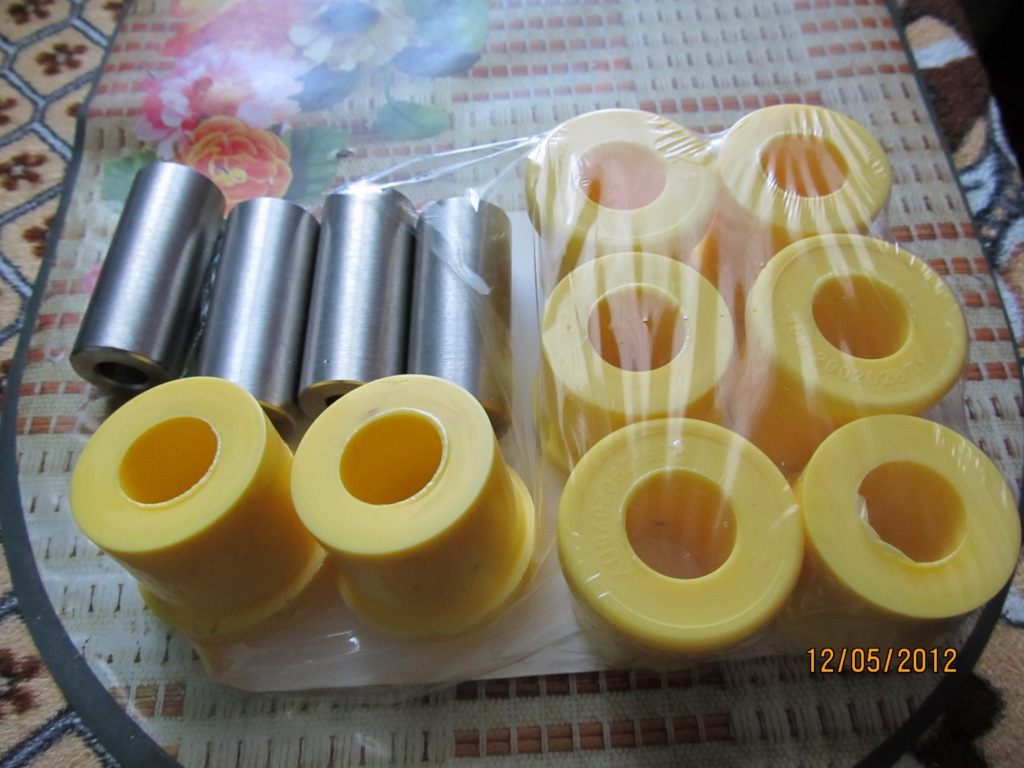

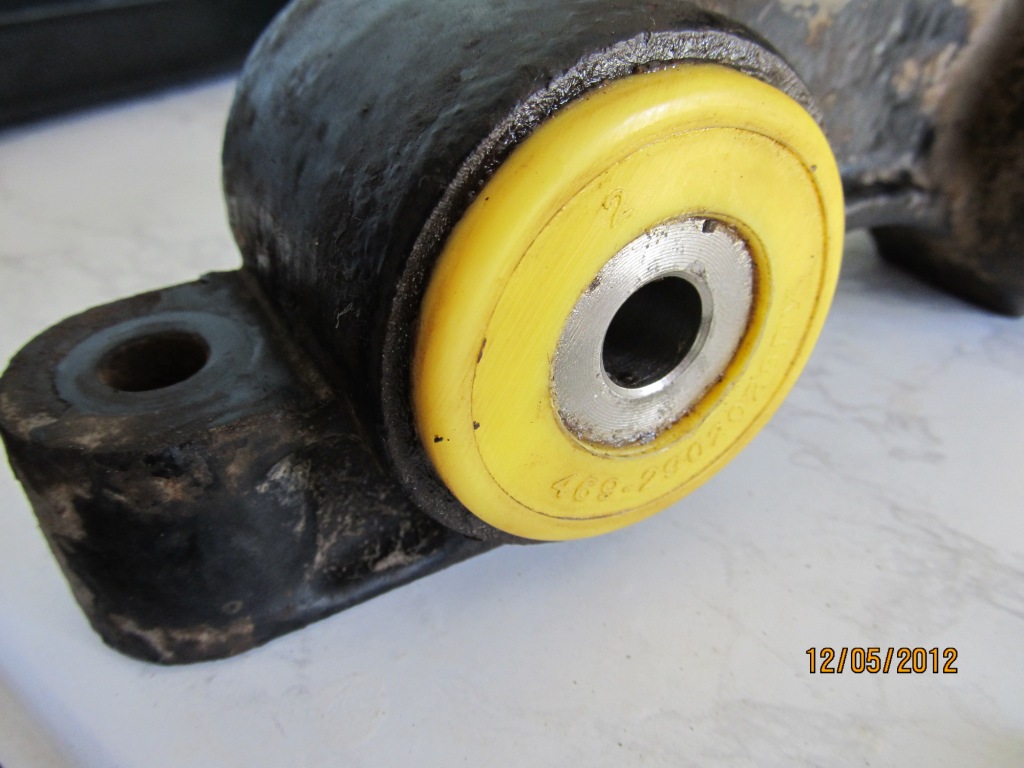

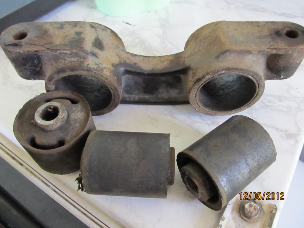

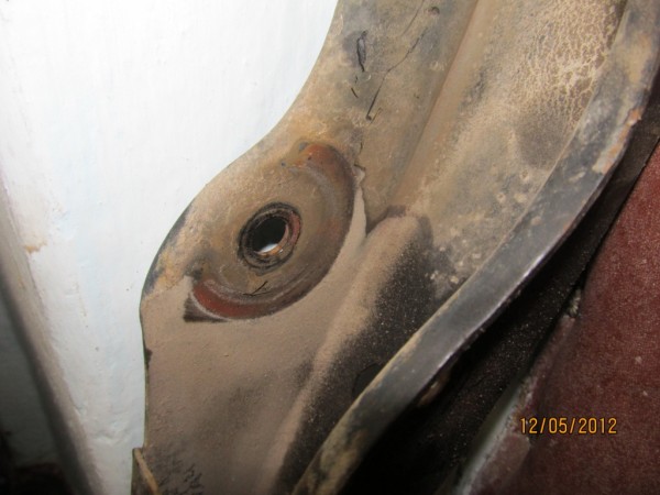

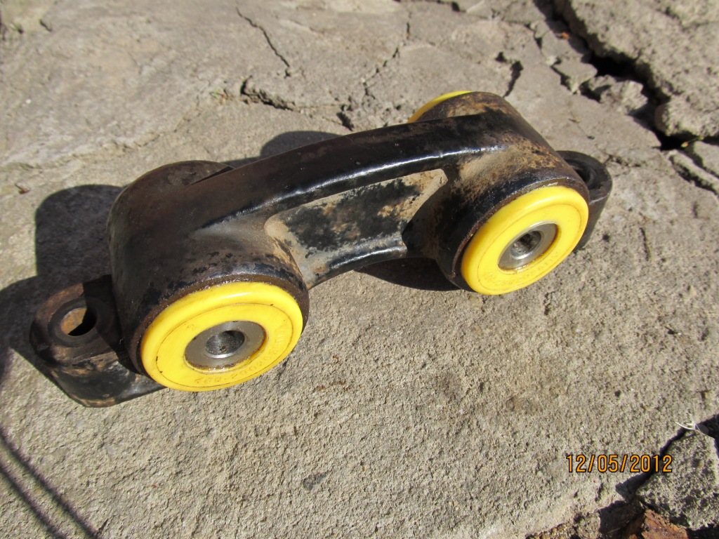

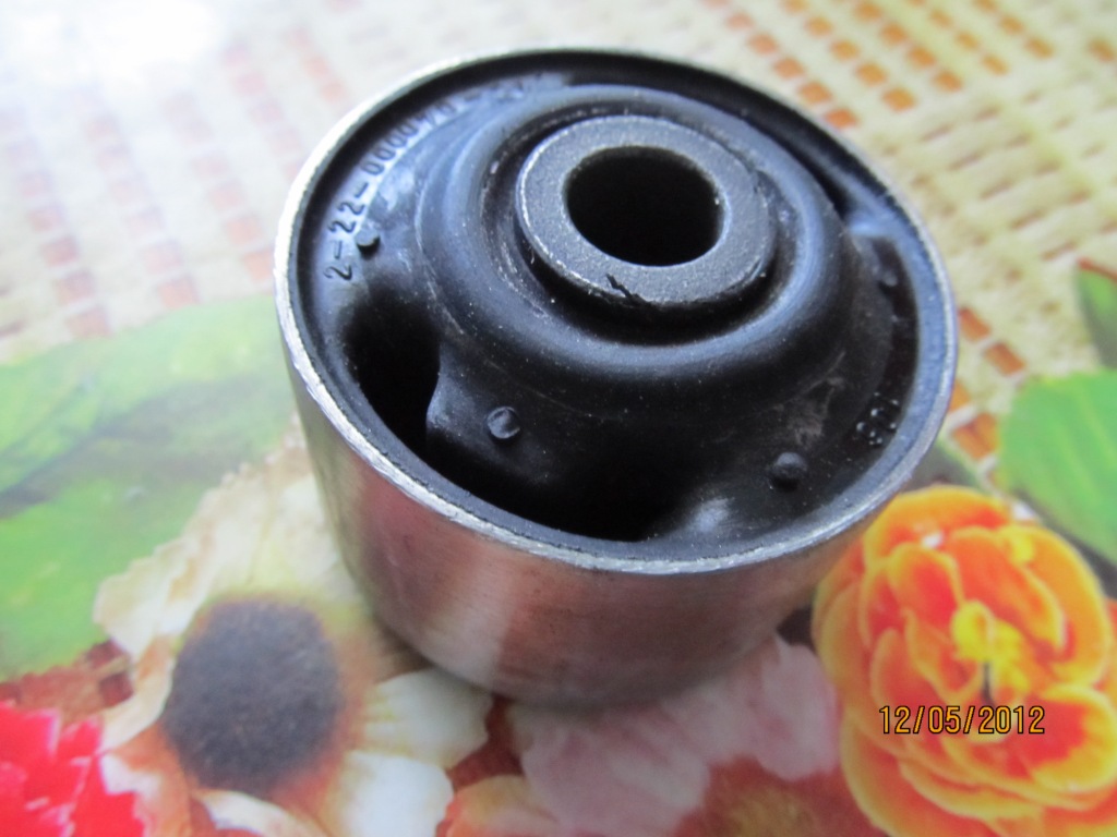

Вчера менял в задних рычагах все сайленты, на перед рычага впрессовал сайлен от ауди (спасибо Максимусу) и на задние парные поставил втулки от уазика ( спасибо Мыссыку). Все 6 сайлентов выдавил руками.

первое фото - это набор для УАЗика?

да, кроме металлических втулок

А втулки покупал готовые, или токарь вытачивал?

Те что от УАЗИКА долго жить не будут.Они(втулки) должны быть не распертые ,а приварены технологическим способом к резине.

вытачивал.

Однозначно подольше родных, у Мыссыка уже больше 100 тысяч ездят и не жалуется.

то что снизу заглянут на них и они по виду нормальные это ничего не говорит. я тоже у себя смотрел нормальные, а взяв фомку и все стало ясно.
теперь не нужно задок ловить на стиральной доске.

Лемфёрдер и полиуретан, круто!!! Завидую белой завистью :drinks:
Под передний,- расточил ухо в рычаге, или сайлент стачивал?

спасибо за поздравления. стачивал сайлент
