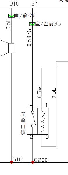

Други, кто как реализовал управление ЦЗ на доп сигналке?
У нас ЦЗ с изменяемой полярностью, т.е. подаем (+ -) - закр, подаем (- +)- откр.
Реле сиглалки позволяет реализовать это, но может тупо не париться и подключить параллельно концевику ЦЗ водительской двери. (минус есть - закрыто, нет -открыто) а пусть замками управляет БСМ??

в водительской двери пятиконтактный актуатор? я просто не помню, если да то на него одного и подключайся он сам все закроет

Повідомлення Re: Дополнительная сигнализация на КІМО
четырёх контактный , а не пяти , потому предлагается следующая схема управления замком , в которой всм не конфликтует с внешней сигой :

и все таки не 4-х, а 5-ти контактный
китайцы с вами не согласны , и в доказательство своей правоты опубликовали схему электрическую на кимо )
st_sergant написав:
А ви цю схему реалізовували???
