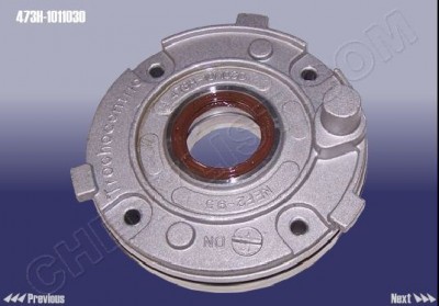

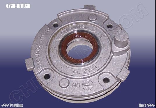

Потек сальник масляного насоса, а вот найти его чего то не получается.. помогите кто знает. На нем маркировка D7296. Может есть аналоги? Не ужели придется весь насос покупать из за него?
UPD/ нашел..

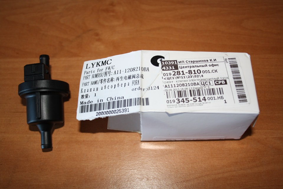

Стал неровно работать движок на холостых.
Только когда холодный и после того, как прохватишь по трассе на скорости от 120 км/ч.
Ошибок вообще никаких, статистика по пропускам воспламенения в норме.
Холостые пытаются сгульнуть, но мозги их корректируют и на графике оборотов что то типа синусоиды получается.
Ясен перец, что какой то датчик, но какой именно.
При движении всё норм.
П'ят вересня 09, 2016 9:46
Повідомлення Re: Двигатель, ГРМ
На днях локализовал глюк, который почти месяц меня раздражал и не давал покоя. См. мой пост выше.
Дело было в следующем.
Холодный движок запускается без проблем, но после минуты работы начинает работать неровно.
ЭБУ поправляло обороты и холостые держаться, но я то слышу лажу.
Как прогреется, так все нормально.
После запуска движка, в течении 40-60 сек прогревается лямбда и выходит на рабочий режим. У ЭБУ появляется обратная связь и мы видим это в мотор сканере - топливная петля замкнута.
После этого включается клапан продувки адсорбера и во впускной коллектор движка начинает засасываться бензовоздушная смесь из адсорбера. Если этого не делать, уголь в адсорбере переполнится бензиновыми парами и начнет травить их в атмосферу. Клапан продувки не просто открывается, он управляется с помощью ШИМ в зависимости от разрежения во впускном коллекторе.
Так вот, у меня этот грёбаный клапан клинит или он подвисает и работает не так, как рассчитывают мозги. Во впускной поступает лишний воздух неправильными порциями, мозги по лямбде корректируют и смесь и обороты и всю эту хрень хорошо слышно.
Я уже и на подсос воздуха думал и на дырявый ваккумник.
И фиг бы я когда догадался, пока этот гадский клапан не начал конкретно так греметь при работе.
Гремит - движок колбасит, заткнется - всё ровно.

А где его искать? Ткните на фото, если можно!
Тоже хочу проверить.
Пон жовтня 03, 2016 10:19
Под пауком впускного коллектора, справа, под трубами 3 и 4 цилиндров.
