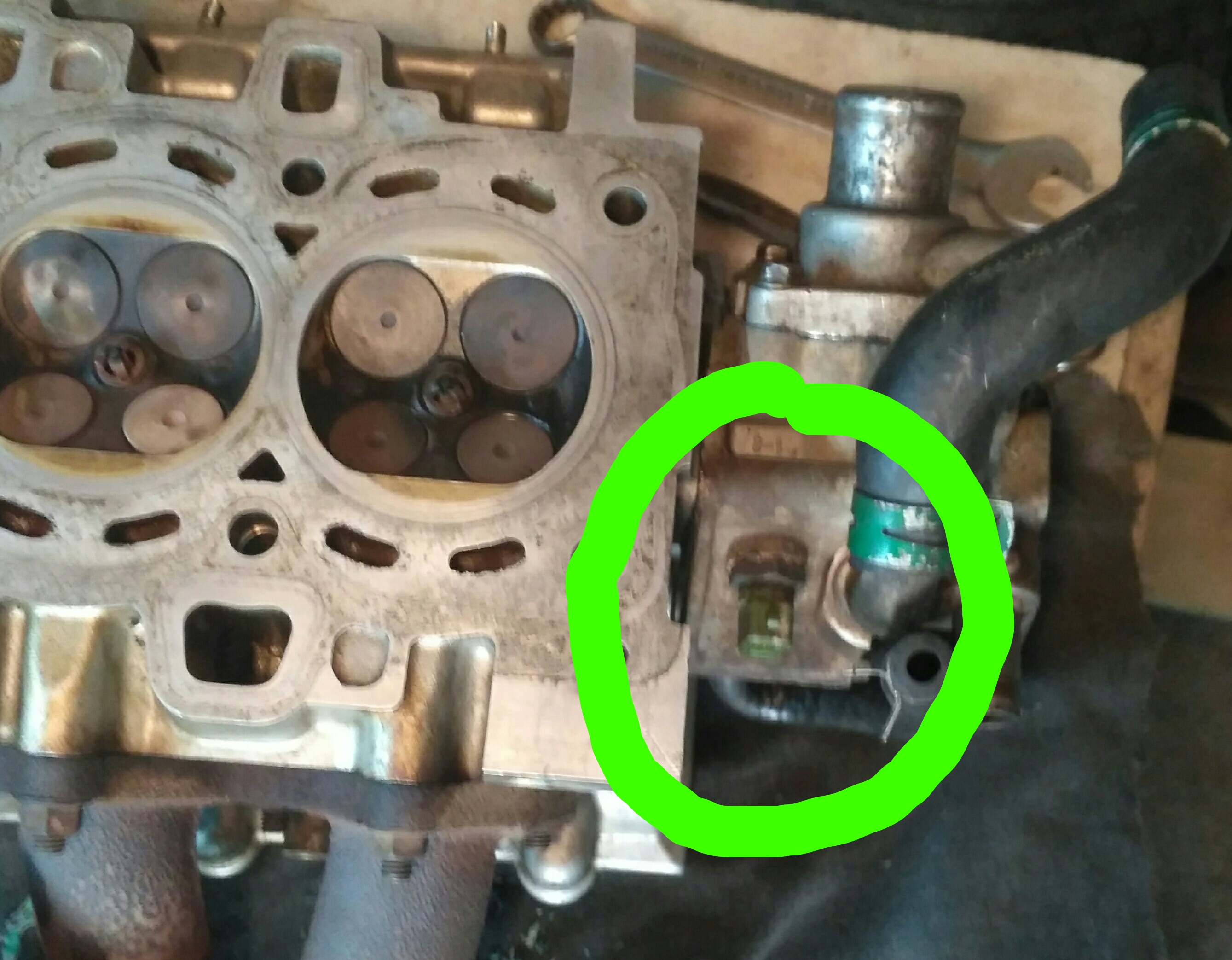

Повідомлення Re: Kimo глохнет на ходу.
Богдан75 написав:
Это во Львове официалы такие??? Зачет!!!
Ага, "Галичина-Авто". Позвонили сказали: "ваша машина до комп'ютера не підключається, ми вам не допоможемо 8-) , забирайте"
VJ54 написав:
+1 за дачтик температури ОР.
что-то гугол не дает фоток, где он находится? Его трудно менять? я без машини не могу глянуть, а так бы сразу на глазах у "проффиссианалов" бы поменял и поехал бы)
Karmeat написав:
Он вкручен в корпус термостата, со стороны салона , скорее всего без снятия корпуса термостата его не выкрутить. Быстро вряд ли выйдет . У меня снята голова, фотку приложу где он.
