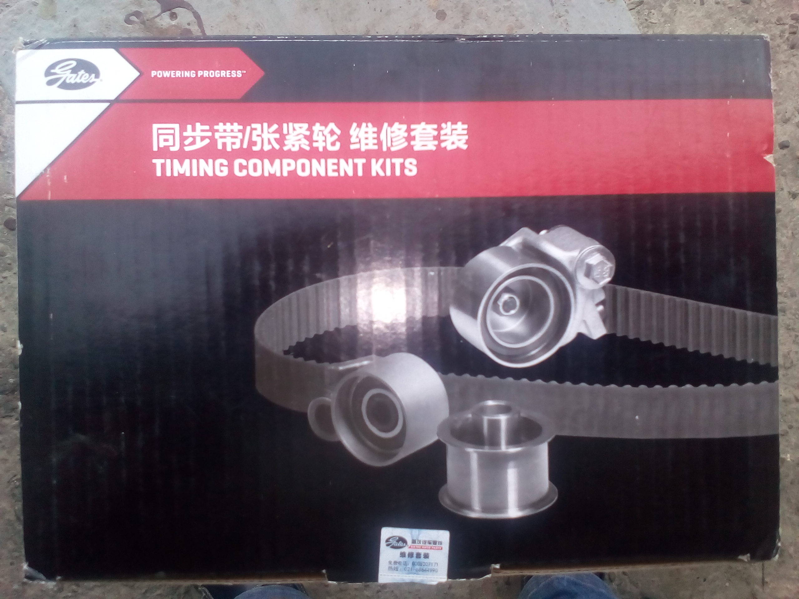

Уважаемые форумчане, долго искал хорошие детали узла ГРМ. Приобрел.Может кто ставил,хотелось бы услышать ваше мнение об этом товаре.

Подскажите как узнать, у меня ролик нового образца или нет? Машина 2012г.в. проехал 110 000 км. не менял ремень, сейчас думаю поменять.
Суб жовтня 07, 2017 16:19
Повідомлень: 2217
Звідки: ДОНБАСС!
Повідомлення Re: Двигатель, ГРМ
Подойдёт как нового, так и старого образца.
Ролик-натяжитель 473H-1007060(стар. образца), 473H-1007060AB(нов. образца)
Gates GTS1042 (стар. образца), Gates GTS1025 (нов. образца - для заказа из Китая)
Аналоги: Ina 531 0776 10. Размеры: наружный диаметр - 67 мм,ширина - 32 мм,диаметр под болт - 8 мм. Для установки необходимо изготовить шайбу 38-40х8х8 и поместить ее между роликом и БЦ.
Другие аналоги:GATES T43152, FEBI 30221, SKF VKM11332.
Ролик обводной 471H-1007070
Аналоги: INA 532032110, Optimal 0-N1066 (для установки использовать втулку и болт со старого ролика)
Ремень ГРМ 473H-1007073
Аналоги: CONTITECH CT880, GATES 5423XS
Пон жовтня 09, 2017 12:05
