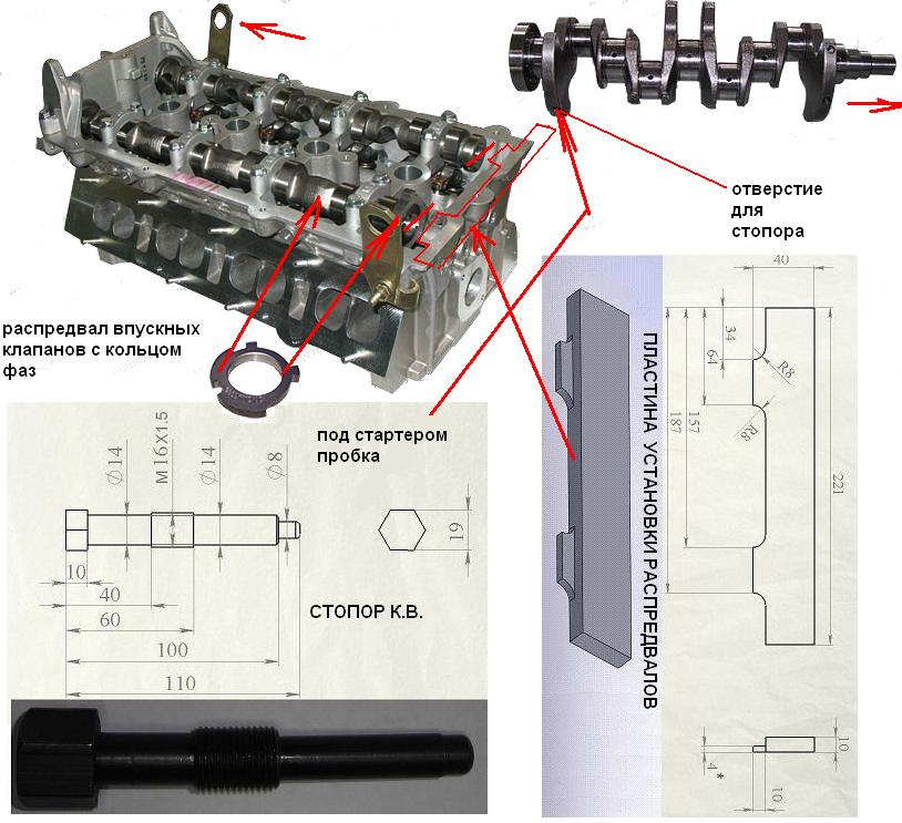

Всё друзья, собрал я двигатель! Только по болту из чертежа доработка была: после резьбы диаметр его надо делать 12 мм. Там в блоке за резьбой есть бортик.
Сборка заняла 3 часа (с этими фиксаторами). Завтра придёт радиатор, и потом тест-драйв.
СПАСИБО ВСЕМ ЗА ПОМОЩЬ!!!
