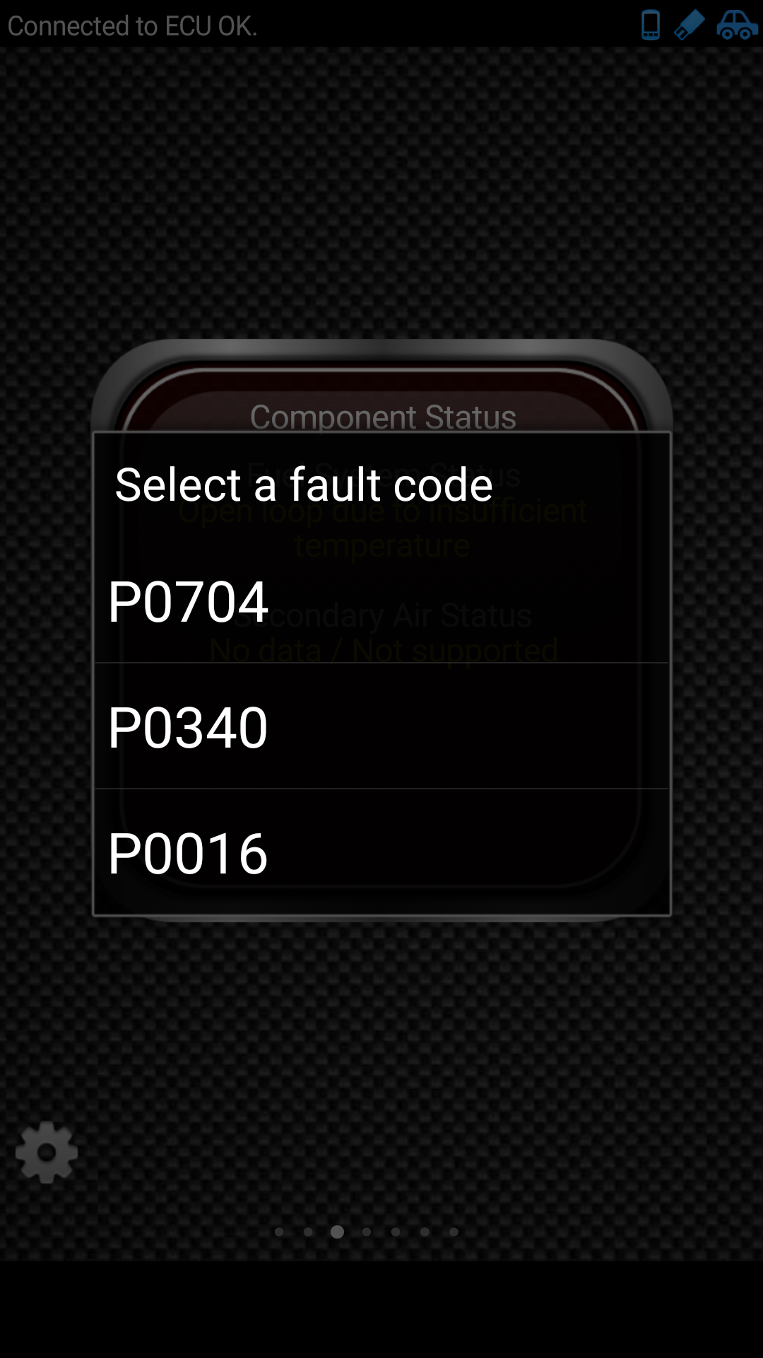

Заметил, что в момент дерганья - на приборке мгновенный расход топлива подскакивает до 25-30л/100км

Повідомлення Re: Двигатель, ГРМ
расшифровал???
Чет вересня 12, 2019 20:06
Повідомлень: 1311
ОШИБКА P0016 – НЕСООТВЕТСТВИЕ СИГНАЛОВ ДАТЧИКОВ КВ И РВ
не очень хороший знак
П'ят вересня 13, 2019 2:26 ICQ
Повідомлень: 2217
Звідки: ДОНБАСС!
Езжу с такой ошибкой уже лет 5. И ни каких проблем. Не влияет ни на что. Расход в норме, динамика на высоте. Иногда выстреливает 0341, 0340. Фазы проверял 2 раза у спецов и раз сам. Всё норм. Заменил для уверенности ДПРВ. Без изменений. Можно ещё поменять ДПКВ, но нет смысла. Так что не берите тяжелого в руки.
