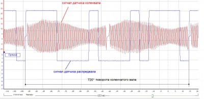

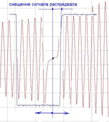

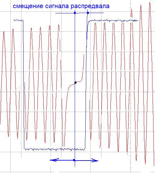

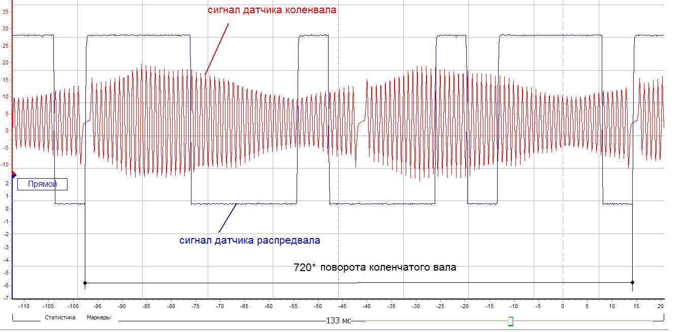

ОШИБКА P0340 – НЕИСПРАВНОСТЬ ЦЕПИ ДАТЧИКА ПОЛОЖЕНИЯ РАСПРЕДЕЛИТЕЛЬНОГО ВАЛА
Получу зп - к официалам попрусь. Т.к. разница большая, с тем как ездила ДО
П'ят вересня 27, 2019 17:06
Повідомлення Re: Двигатель, ГРМ
ОШИБКА P0340 проверяется двухканальным Осцилло́графом без разборки
двигатель чери кимо 473F
