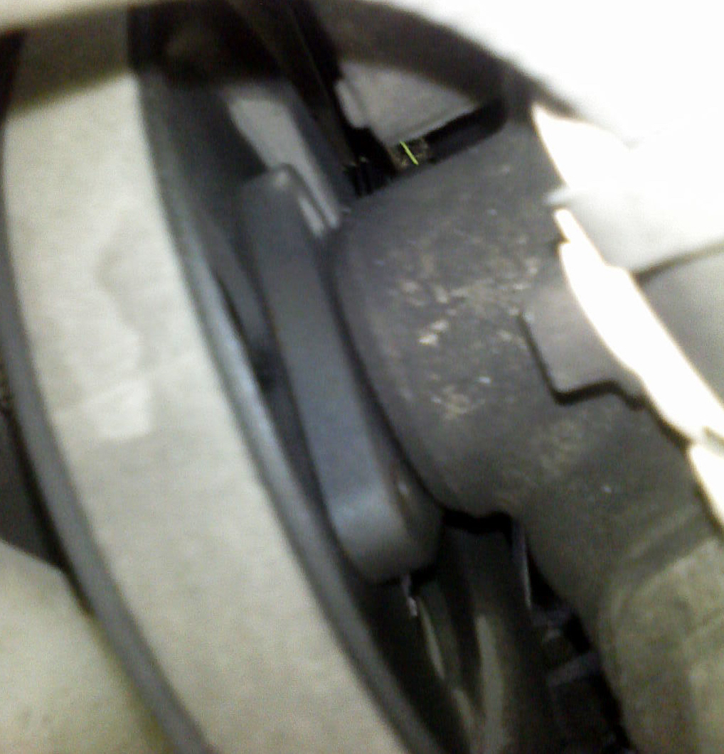

Ну вот, наконец то разобрался я со своим писком ремня(ГУР, кондиционер).
Так как, писк наблюдался только при вкл. кондиционере, грешил на него. Оказалось, пищал насос ГУРа
.jpg
под нагрузкой(при вкл. кондее). Пропшикав обильно его(тем же народным средством), свист пропал и руль в крайних положениях уже не попискивает(раньше бывало). Процедуру делал три дня назад(два дня тестировал "педалью газа" - писк пропал ;) . Доволен как слон :idea:).
P.S. Грязи много под капотом. На мойке, кто-нибудь мыл двигатель?

voinn, а каким народным средством пшикал и куда?

Да тем же "ВД40". Вот там где центр фото, туда и пшикал.
По поводу рулевой уже не раз говорилось - у КИТАЙЦЕВ не стучало(дороги нормальные). Кима - не внедорожник, вот её и не проверяли по колдобинам.
На yоutube ролик есть, так он там на Киме в горах, еле едет, казалось бы по нормальной грунтовке. Да плюс ещё рейка с кусков, чтоб при аварии складывалась, а не лезла в живот. 8-)
