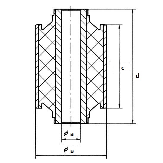

Кто менял саленблоки на переднем рычаге? От чего подходит?
Сер червня 13, 2012 16:25
Мастер года 2012
Повідомлень: 1174
Автомобиль: bmw525+KIMO
Повідомлення Re: Сайлентблоки, и другие резинометаллические запчасти
Пока не кто не менял! если будешь менять не забудь дать размеры, подберем аналог от немца или японца :)
Или не поленитесь замеряйте, а я поищу что можно туда поставить!

Народ, кто менял задние сайлентблоки подскажите: нормальное ли такое явление, что когда я открутил задние сдвоенные сайленты для замены (передний я не трогал) , то рычаг движется по горизонтали как и по вертикали, правда хода всего сантиметров 15-20. Или уже надо менять и передний сайлент .

То есть влево и вправо на 20см :o :o А в верх вниз тогда на сколько?? Если висит на пол шестого, то всё умер!! на ампутацию!! :-D :-D

Да я уже понял что им пришел пипец, у меня с права он вообще уже стучать на мелких не ровностях начал, вчера заменил, поставил от ауди, а на двойные от уаза, сейчас буду выезжать, посмотрим
