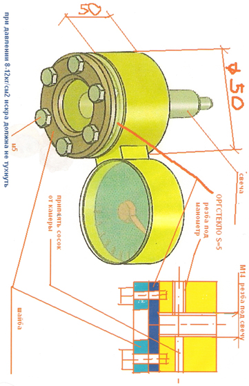

Эту приспособу я сделал 15 лет назад. Размеры зависят от материала какой есть под рукой. Чертеж не могу выложить так как Расширение slddrw запрещено администратором.Эл. схема простая нужна катушка ВАЗ .реле с конденсатором и питание 12в

МОЛОДЦА!!!
Это совсем другое дело!
Респект уважуха! :frends: :bye: :drinks:
Вот только не вижу штуцера под компрессор...
Но это можно додумать! :D
Пардон! Увидел.
Но чуть не свернул себе шею :idea:
