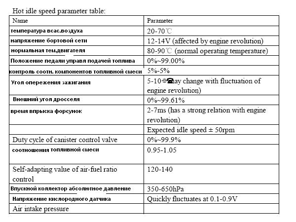

таблица параметров двигателя SQR473F КОДЫ АНГЛИЙСКИЙ ЯЗЫК

У меня постоянно висят 2 ошибки.
P2177 и P2191. Вот обнулю ошибки. проехал 1-2 поездки по 80-100 км и снова они появляются.
Может кто сможет растолковать, в чем их причина?
Проверь датчик кислорода его данные в таблице просто нет обратной связи с датчиком . почисть колодку датчика.

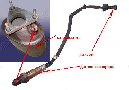

Спасибо за подсказку. А где этот датчик находится?

У Кимо мотор Евро 3, а значит датчиков кислорода (лямбда зондов) 2 штуки.
Один в приемной трубе, другой в кате.

Сообщение Re: Бортовой компьютер, коды неисправностей, ЭБУ
magnum. А где этот датчик находится?
вот этот красовец.
лямбда.jpg [ 17.72 КБ | Просмотров: 3774 ]
