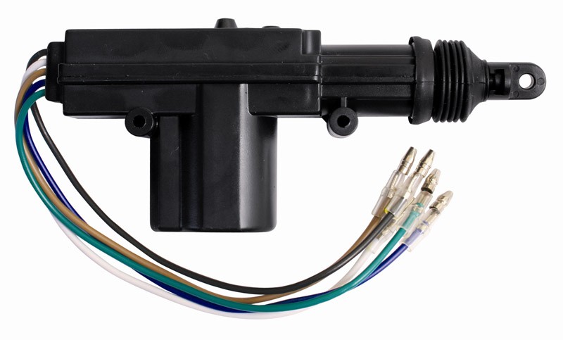

st_sergant написав:
четырёх контактный , а не пяти , потому предлагается следующая схема управления замком , в которой всм не конфликтует с внешней сигой :
А ви цю схему реалізовували???
да , подключил по этой схеме .

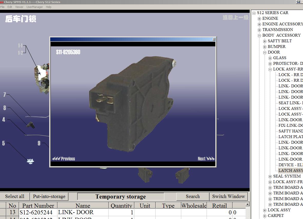

китайцы с вами не согласны , и в доказательство своей правоты опубликовали схему электрическую на кимо )
а никто и не говорил что все контакты задействованы, 1 висит
прошу прощения за настойчивость , Вы замок то вживую видели от кимо ? где Вы там нашли 5 контактов ? если можно , приложите фото к своему ответу .
Пон грудня 15, 2014 0:49 ICQ WWW

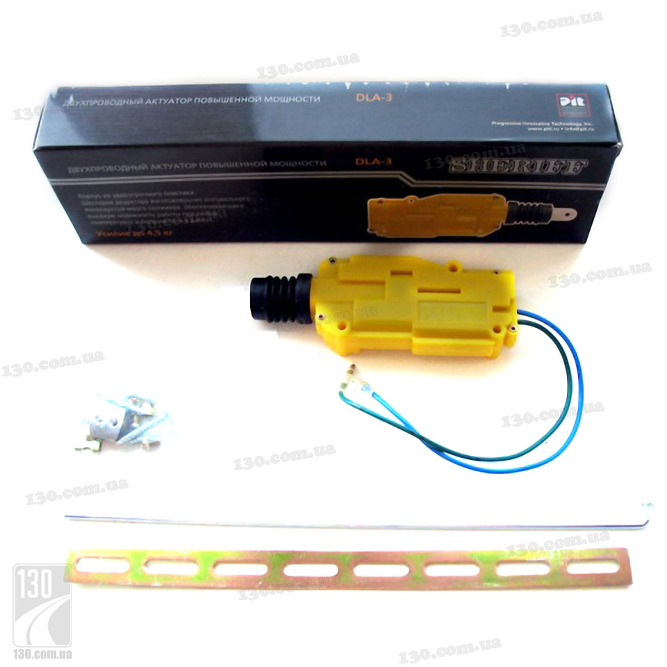

у меня не такие актуаторы стоят, я при покупке авто сам ставил "собственного производства" (PIT, Sheriff) проверенные годами.
5-ти контактный в водительской двери, желтые в остальных 4-х дверях
