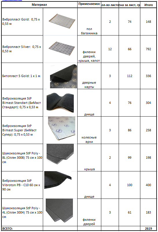

Что скажете по поводу такого расчета шумки?
Вложение:
Шумка Кимо.png [ 125.74 КБ | Просмотров: 2772 ]
Расчет делал сам, поэтому приветствуются любые замечания и пожелания, которые будут полезны перед заказом материала.

Слишком много всяких разных материалов.... Трудно сказать по количеству конкретно... Ты начни с чего то одного - сразу будет ясно какой расход...
Пол багажника вибры листа 3-3,5 уйдет...
