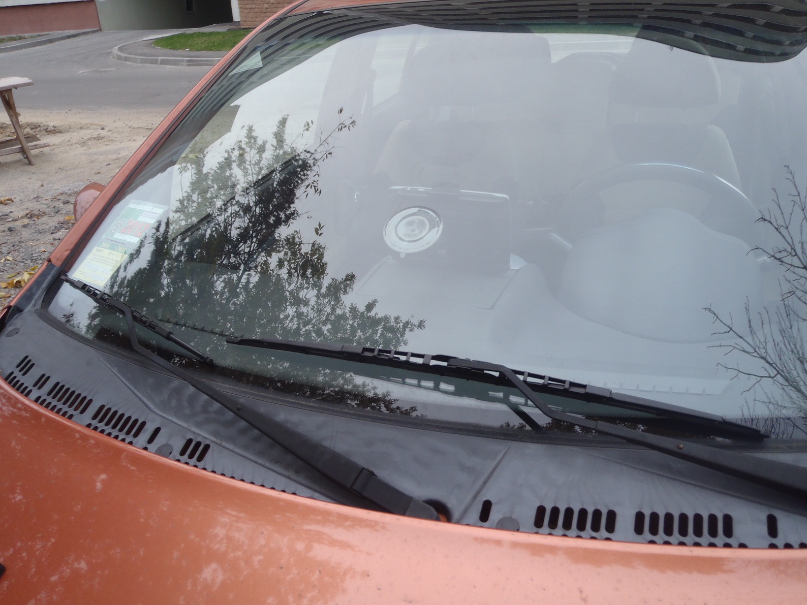

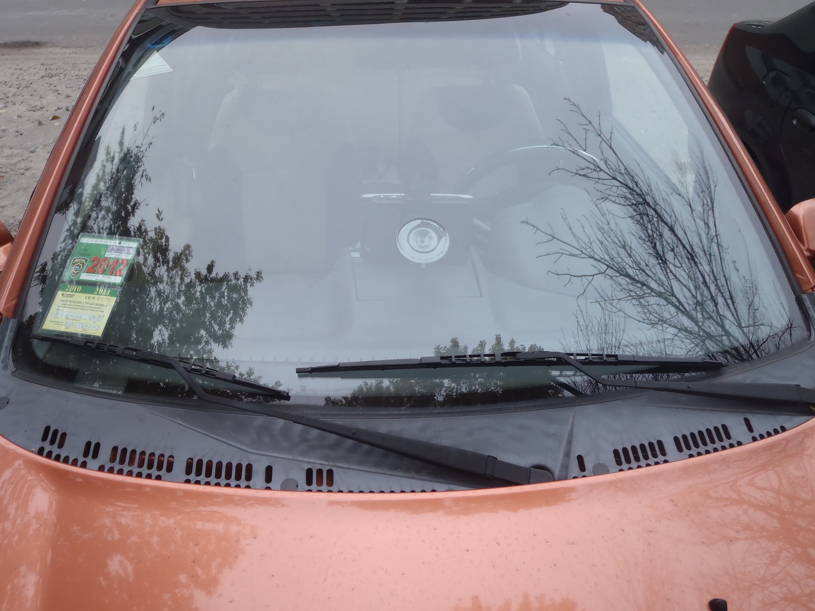

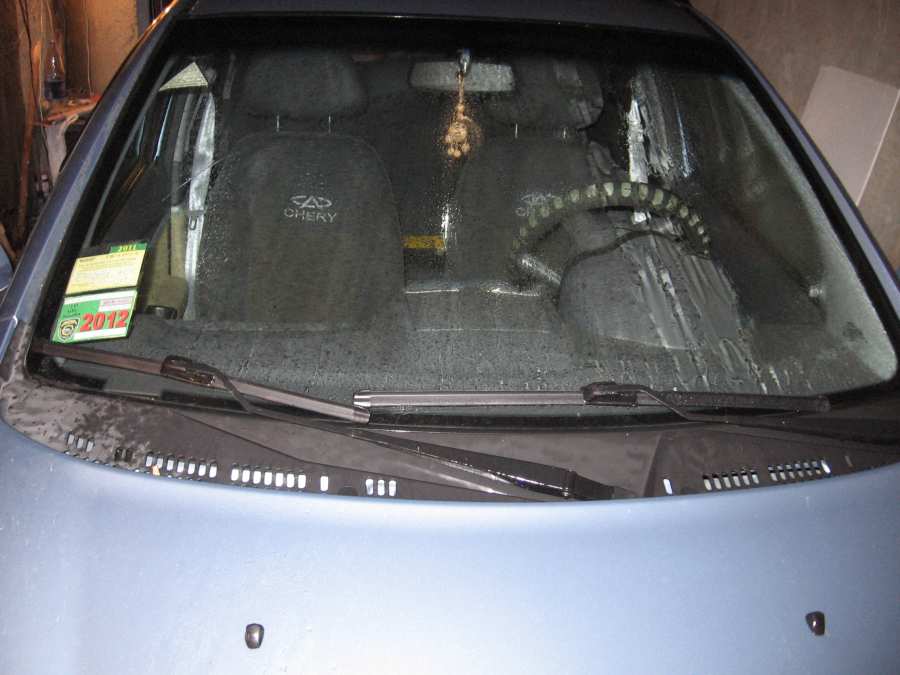

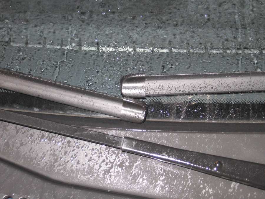

наконец то закончилась моя эпопея с дворниками! Вроде и проблемы нет а пришлось побегать!
Пост пишу для тех кто также как и я копает и ищет проблему там где ее практически нет!
Установил дворники: пассажирский 450мм, водительский 600мм, цена вопроса мне обошлась в 75грн еслибы сразу взял то что надо то думаю былобы дешевле ргивен на 5-10!
дворники стали в нахлест приблизительно 10мм. также видел на базаре безкаркасники без торцевых заглушек (в руках не крутил видел на картинке) думаю они бы стали как родные! тютилька в тютельку! С установкой проблем практически не возникло! почему практически? Как писал polmaro :-P в своем бортовике часть конструкции пластиковая с ней и возникла небольшая заминка!

Думаю, что после этих фото ни у кого не возникнет вопросов, какие ставить дворники, а от меня плюсик тебе.

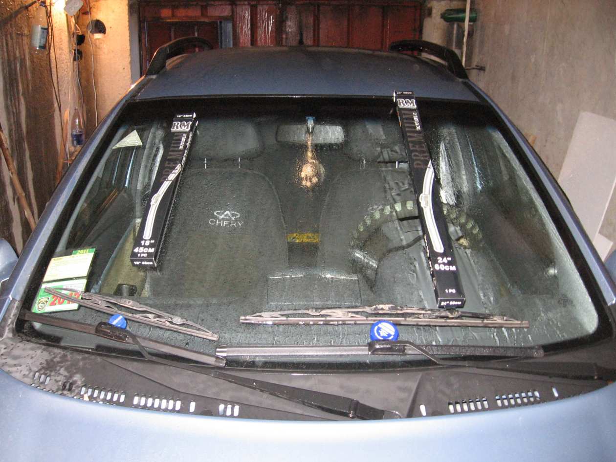

Почитал я еще раз форум и решил что этот VetalNB какойто нетакой и чтото с ним нето! Так вот дабы развеять у других сложившееся думаю что такое же мнение свой фото репортаж:
а вот все по отдельности

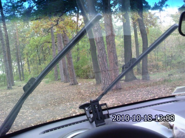

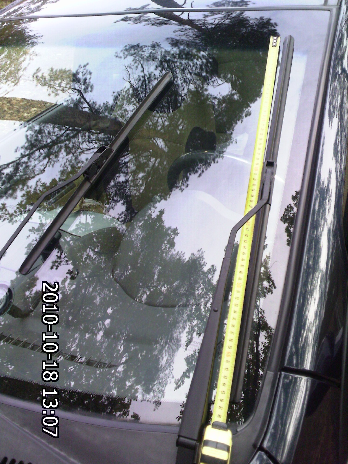

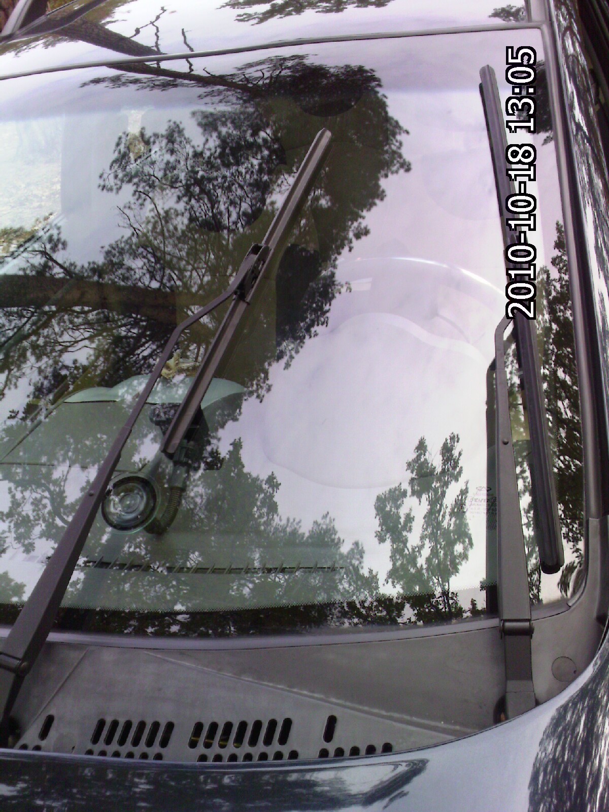

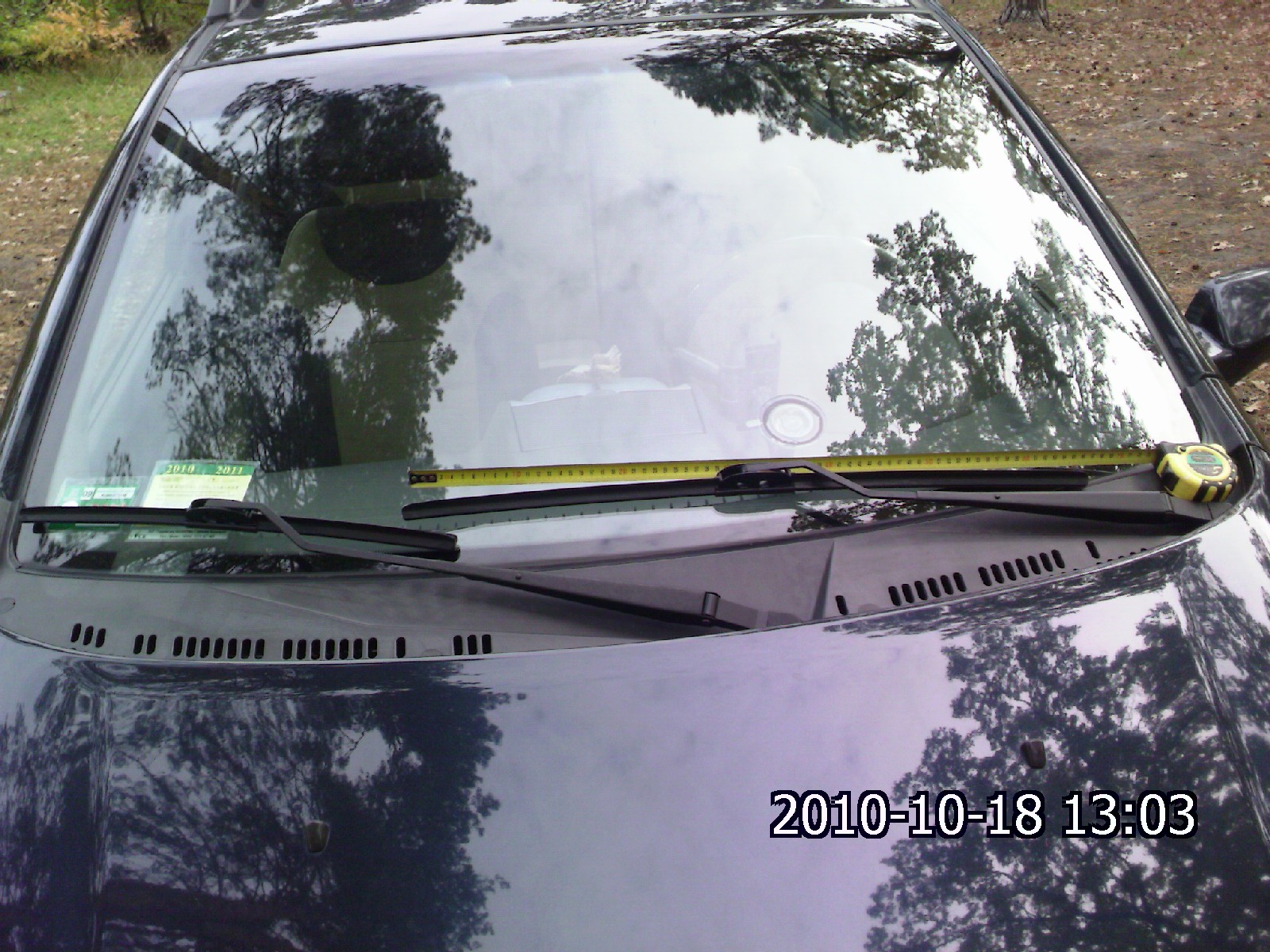

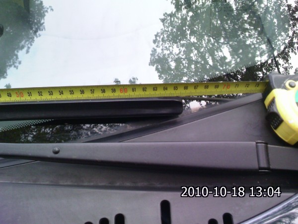

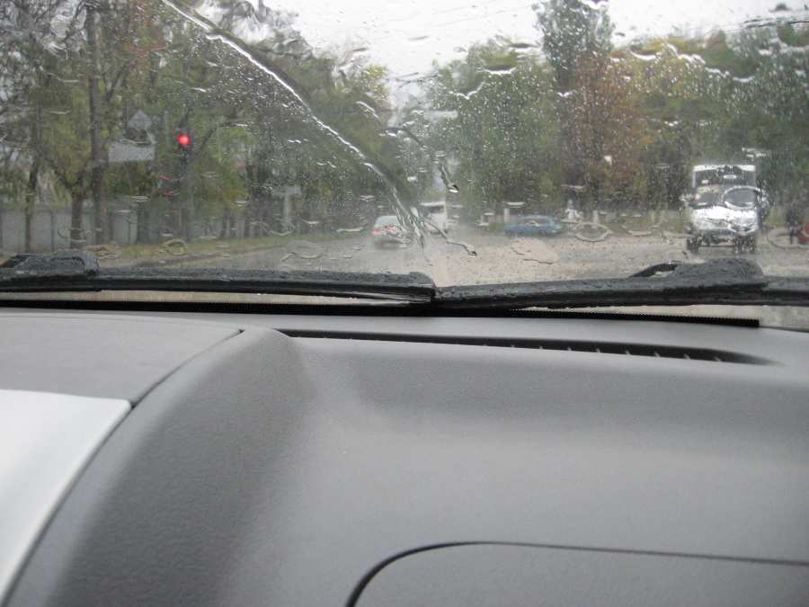

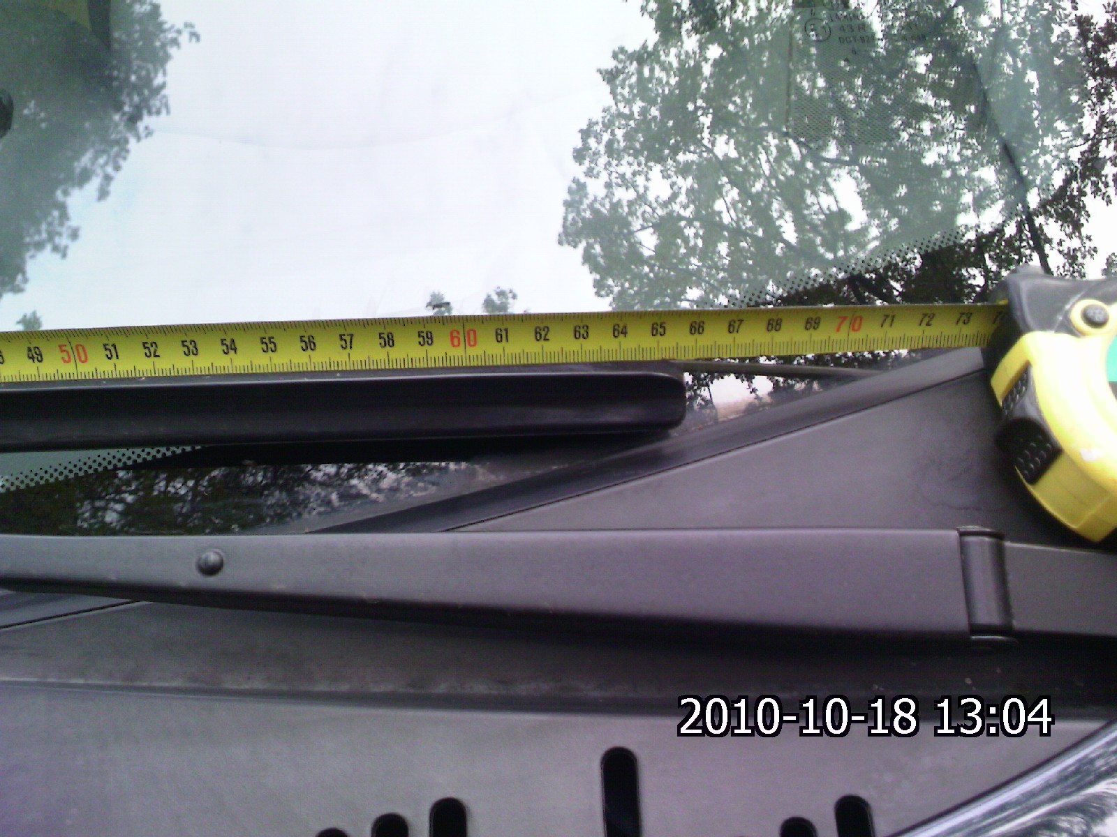

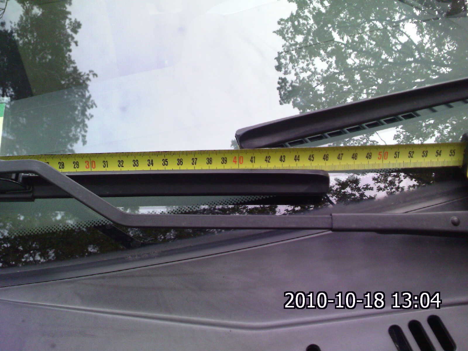

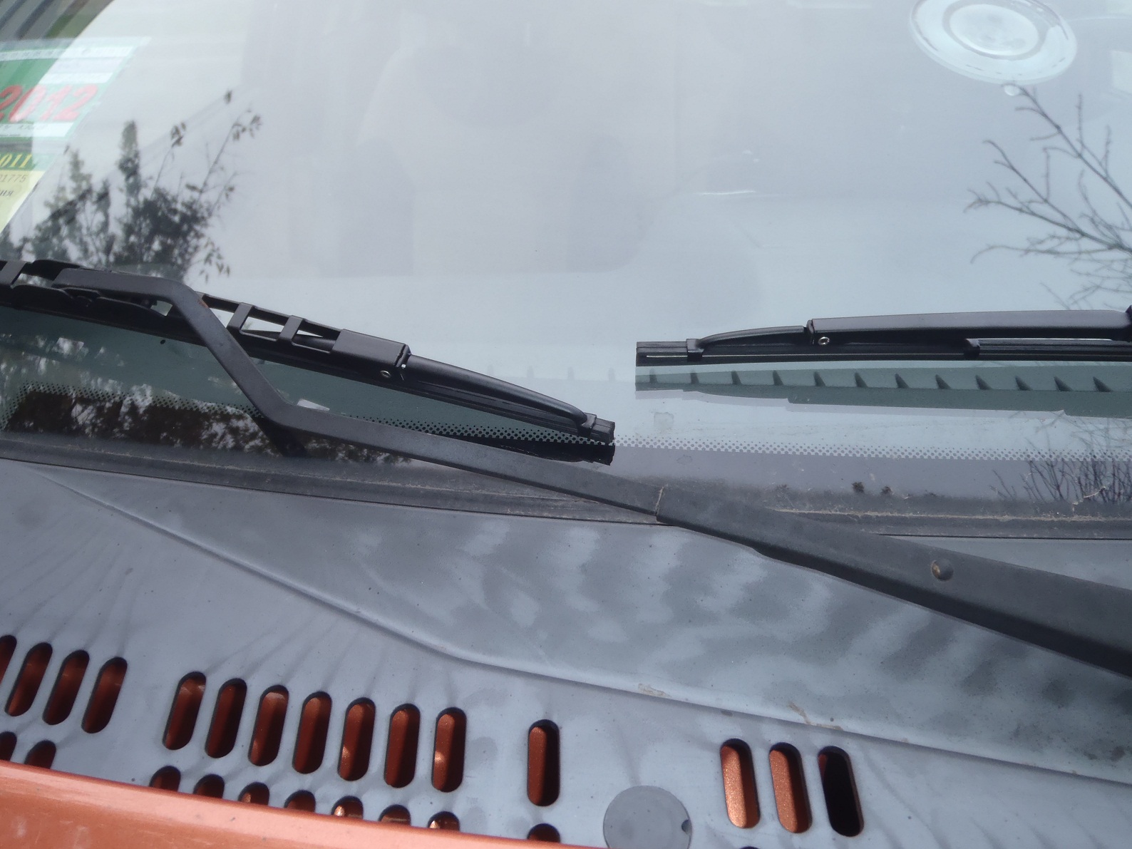

Как и обещал, вот и мои фото по дворникам. Если интересует размар, (см. на рулетку) :not_i: А кого-то это смущает?! - не ставте и пользуйтесь родными :moil: Я почитал советы, сделал выводы, принял решение и не жалею, 8-) ничего не мешает работает отлично и кошко протирает от края до края :D
А тепрь можете бросать в меня камни :aikido:

Зачем-же кидать камни? Всё понятно, после того как выставили Вы свои фото, А остальные сами решат какие ставить щетки. Между, прочим, если было бы побольше наглядности, и вопросов было-бы по меньше. Тем более у каждого есть телефон с фунцией фото.

Как удалось вкорячить короткий дворник на 46 см?
Я примерял 45 см. длиной, он зацепляет за жабо.
Поставил 43 см.
А длинный на 65 см. встает легко.
Только их еще фиг в продаже найдешь такие.

46 см, это сам дворник а резика идет 45, и большой тоже по корпусу на 1 см больше. По правде говоря я даже и не парился впихивать не впихуемое, прям на рынке попробовал, еслиб не подошел, то поменял бы на меньше. Да и еще один момент, я уже упоминал, что еще зависит как стоят сами держатели!!!! :buba: У VetalNB как видно на фото, они идут в нахлест, а у меня между дворниками почти на 2 см, и они не доходят друг до друга в с исходном положении. Не знаю как они устанавливаются, но как правило там должен быть штырь со шлицами и можно на одну, две переставить... Я ничего не перставлял , так установлено с завода 8-)
Так что делайте выводы и принимате решения только сами сами :frends: советы советами, и их можно слушать, а можно и нет :?

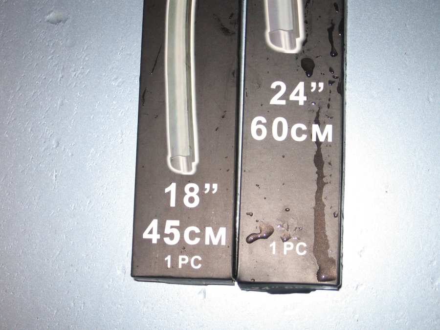

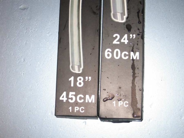

Ветал, а ты обратил внимание что у тебя на упаковке дворников 1pc написано по английски, а 60см - по русски (украински)?.. я бы такие дворники не брал :)

ты знаеш я не суеверный! 8-) и я бы их взял даже если бы на них иероглифы были! а ниже приписка АБИБАС :eek:
Серезно:
Я на них посмотрел, в них при необходимости можно заменить резинку (это если чтото мне непонравится), а брал я именно безкаркасники в предверии заморозков потому что в прошлом году намучался зимой с родными. Во время снегопадов снег попадал в шарнир дворникоа и клинел его и получалось и дворники вроде махают а толку "0" я шариры и смазывал и спиртом заливал и незамерзайку капал! все до зад.....цы, поверх шарнира образуется корка котоая его клинит и все! :? а через каждые 100 метров останавливаться и обчищать дворник сам знаеш какое у нас в городе движение!
