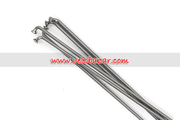

У меня "бида", решил поменять свечи, купил бош платинум(да, читал на форуме что не все уважают), но не в этом проблема, сейчас 45 тыс. родные не разу не менялись, сняли провод, остался стальной наконечник, его после долгих стараний мастеров (минут 30) на СТО Всё таки сняли, но он был сильно к тому моменту поврежден, они нашли у себя ещё один такой, обжали его плоскогубцами и вернули на место старую свечу, я видел что кто то придумал крючок для доставания тех самых наконечников, можно на него посмотреть? чтоб не покупать этот обжиматель проводов и кучу этих наконечников для замен свечей.... очень тороплюсь, возможно немного неясно изъяснил свои мысли, если что переспросите

Повідомлення Re: Свечи, высоковольтные провода
cxt написав:
да любой велосипедной спицой можно достать,-я делал так. ;)
ALEX_M23 написав:
cxt написав:
Я хз, на ней есть родные изгибы с помощью которых можно сорвать наконечник? Или самому нужно как либо подгибать спицу?
вот фото спиц че там гнуть я не знаю :o
