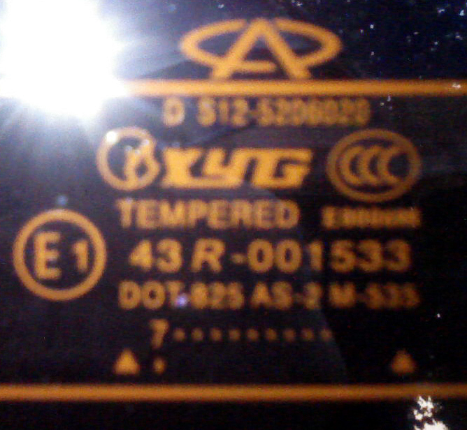

Подобная проблема существует и у Матиза, о чём имеется соответствующая ветка в клубе Матизоводов.
Но там, по крайней мере, всё понятно какие именно стёкла вылетают, то есть высыпаются задние стёкла исключительно узбекского производства с маркировкой AVTOOYNA. Корейские стёкла с маркировкой GM DAT, не вылетают.
Из прочитанной темы, я пока в ступоре. Хотелось бы и здесь понять, какие заводы штампуют на Кимо стекла, чтобы выявить качественное стекло которое можно будет отличить по маркировке.
Если же производитель стёкол всего один, тогда всё печально…

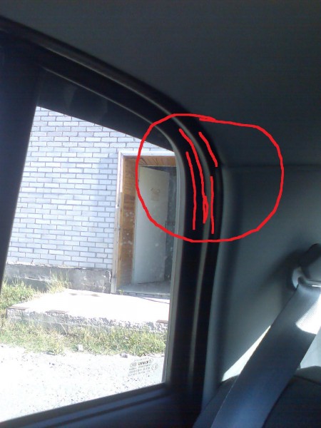

Вчера на трассе наконец-то засел на задние сиденья для определения источника аэродинамических шумов сэади. Четко установил свой источник. Звуки издавали задние пассажирские двери в дальней верхней части. Буду наверное по примеру китайцев наклеивать доп. резиновые уплотнения. Закрываешь рукой изнутри салона участок двери сантиметров 5 и шум исчезает.

Сегодня буду клеить резиновые уплотнения.Можно в принципе подтянуть двери замками, но я не хочу перетягивать замки.

У меня маркировка вот такая.
Проблем нет. У кого такая же, имхо, можно не волноваться.... или у кого-то такое уже посыпалось. Интересно - месяц изготовления играет роль? У меня получаеться - октябрь 2007 ?
