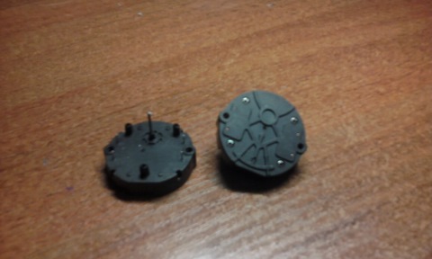

шаговые умерли в щитке. А вот почему сразу два?

ну если снять вашу не исправную и заменить на новую , то работа и может стоит 100гр (велико дело 5 шурупов открутить)
а цену щитка посмотрите тут сами, что бы я вас не шокировал http://www.chery-mafia.com/avtozapchast ... orudovanie
легче и дешевле поменять самому шаговые , максимум в250 гр обойдётся.за два
вот как делал я, машинки разные, но принцип одинаков
http://www.drive2.ru/l/2098087/

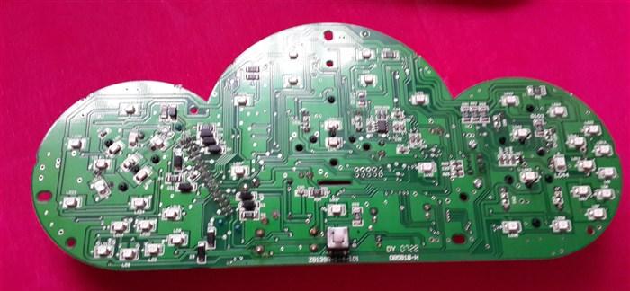

плата панели приборов

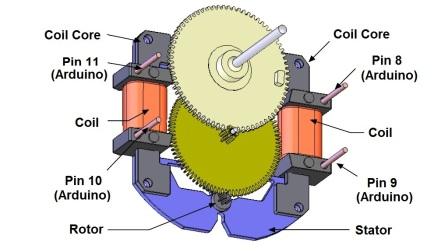

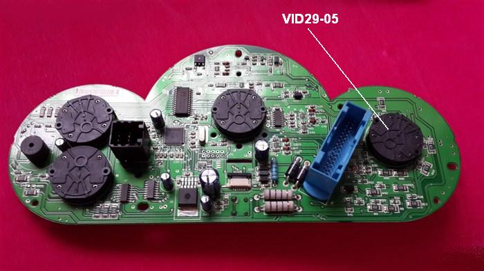

Смотрю фото.
Пин 8 - Ардуино.
Пин 9 - Ардуино.
Пин 10 - Ардуино.
Пин 11 - Ардуино.
Там что, реально стоит плата контроллера Ардуино???
Китайцы поставили Ардуино в свой чайнамобиль???
Если так, то это дает нам мегаширочайшие возможности для издевательства над авто.
