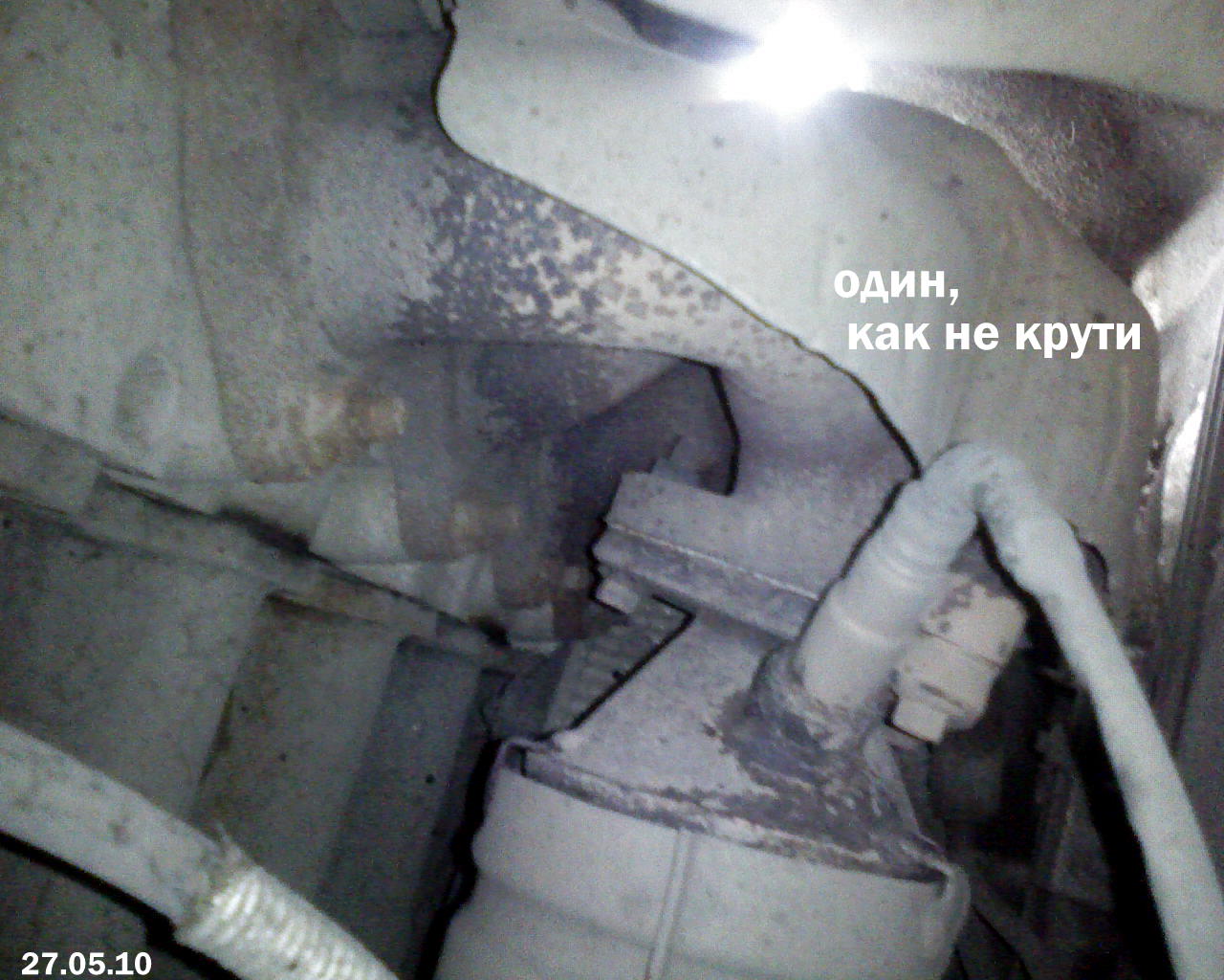

Это глушитель.. :D , а перед ним резонатор. Катализатор возле двигателя

Значит оба ДК вкручены в катализатор. Сверху и снизу.

Фото обоих ДК желаете?

дафай

Не то, что желаем - требуем :frends: , у мну точно один(так как на фото ACTECO), я ещё раньше спецом смотрел, если гавкнет, то ЕВУ будет проще обманывать)
У вас два может быть, так как для России А-92, а для Укр. не ниже А-93 говорят лить.

У нас впрыск Бош мотроник 7.9.7
Этот впрыск заточен под евро 3 и 4 и работу с двумя лямбдами.
По 1-й лямбде, которая в штанах (приемных трубах) ЭБУ регулирует состав смеси.
По 2-й лямбде, которая за катом, ЭБУ контролирует эффективность работы ката, сравнивая показания 1-й и 2-й лямбды. Поэтому если 2-ю лямбду тупо удалить, ЭБУ зажжет лампу check engine (проверь на месте ли мотор :) ).
Прошивки под одну лямбду для мотроников 9-й серии нет.
Если не верите, можете пройтись по аналогичным сайтам.
Куча народу бьется над тем, как выбить кат и сделать обманку 2-й лямбды. Или прошить мозги под одну лямбду.
Так что лямбда датчиков в нашей машинке по любому две.

Motto написав:
Причём тут лямбда до "впускных штанов".
Лямбда зонд(датчик кислорода) нужен, для определения количества(концентрации) кислорода в отработавших газах и у меня, он вкручен один на входе, в катализатор(куда входят отработанные газы).
В впускном коллекторе датчик определяет температуру и количество входящего воздуха и к лямбда-зондам, никакого, отношения не имеет.
Если "полюбому две" :x , то второй должен быть, на выходе катализатора, как в других авто.
