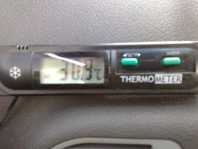

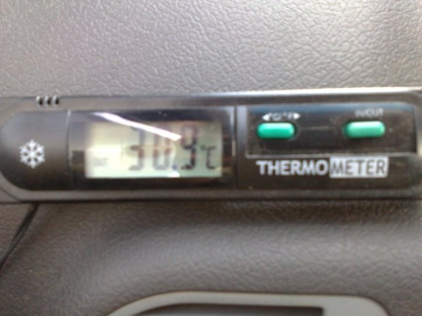

Други, кто ставил термометр для измерения температуры в салоне машины и снаружи: где крепили датчик для измерения наружной температуры и как вели туда провод?
Пон липня 06, 2009 20:10
Повідомлень: 1875
Звідки: Обухов
Повідомлення Re: Доп. оборудование на наши машины
Я крепил за декоративной накладкой перед радиатором. Выводил через какое-то резиновое уплотнение в стенке моторного отсека.
Вів липня 07, 2009 9:27
Повідомлень: 1051
Клубная карта №: 1011
Я крепил слева от руля на торпеде. Датчик вывел вниз между прередней и задней левыми дверьми, провод под обшивкой в полу там где пороги. Показывает точно и питание от батарейки.
