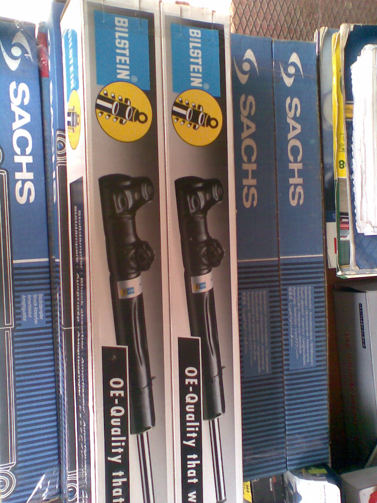

Привет всем! Нужна срочная консультация! Заказал картеджи каяба на передние амортизаторы, но мне место них предложили картеджи Bilstein.по размерам такие, по цене немного дешевле каябы на 50гр на штуке! Кто слышал про эту фирму.?
Суб червня 13, 2009 10:27 ICQ
Павлентий, бильштейн-фирма хорошая, но по поводу размеров имей в виду-диаметр картриджа не должен превышать 38мм. Пощупай сначала, может он толще и не влезет.
