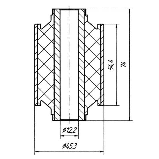

Максимус написав:
Нужны втулки рессоры УАЗ резиновые, лучше полиуретановые! Номеров не знаю но можно погуглить! В инэт магазинах можно брать только полиуретановые, резиновые лучше выбирать вручную!
Токарю заказать- стальные втулки длинна 60мм, внешн. диаметр 25мм, внутренний 12,2мм
Держу в руках втулку от УАЗа-она длиной 38,8 мм. Как у Вас на картинке получается 61 мм?

Повідомлення Re: Сайлентблоки, и другие резинометаллические запчасти
на один сайлентбло идет 2-е втулки от УАЗ, лишнее обрезается!

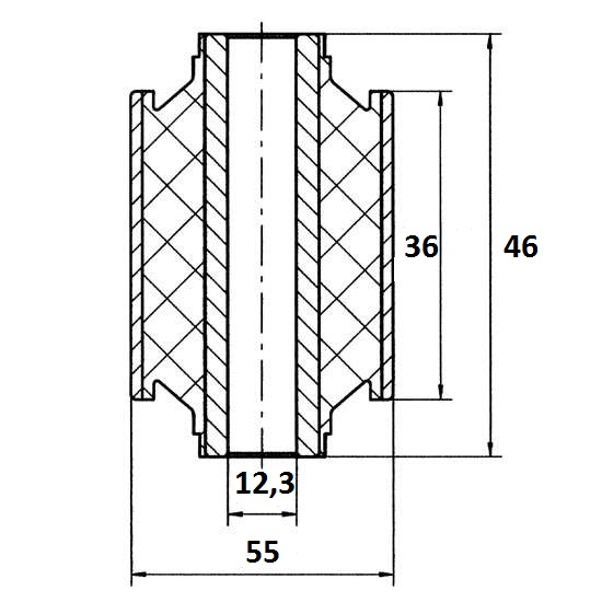

в июне поменял все задние рычаги в сборе с сайлентблоками... пробег 4к - от сайлентблоков и воспоминаний не осталось (на много хуже чем до замены родные были)... нашел хлопца, который из полиуретана делает только нужны размеры ему... прочел 14 страниц и в конец запутался - всетаки какие ПРАВИЛЬНЫЕ размеры переднего сайлентблока и пары задней?
буду очень признателен за ответ исчерпывающий
Суб лютого 16, 2013 17:13 ICQ
Мастер года 2012
Повідомлень: 1174
Автомобиль: bmw525+KIMO
Почитай мои посты в этой теме, не однократно давал ТОЧНЫЕ размеры и передних и задних! Также как и неоднократно предупреждал о поддельных китайских сайлентах и рычагах :)
со второго раза вроде выискал... я правильно понимаю большой - тот который один а маленький - которых два?
Нед лютого 17, 2013 12:09 ICQ

Uran написав:
правильно
Максимус написав:
Подходящий нам сайлентблок от Mazda GJ21-34-460B, внутреннюю втулку нужно обрезать по 7мм с каждой стороны (на большинстве СТО, это делают бесплатно)
аналоги :
Febest MZAB-029
Japan Cars J43008B
RBI D2463WB
Metgum 1714
Ну вот как можно взять чертеж и не прочитать коментарий к нему???? :o 74-7-7=60
На 4-6 страницах этой темы выяснялись размеры, и по ним заказывались детали! Всё с фотками..!!! :rtfm:
