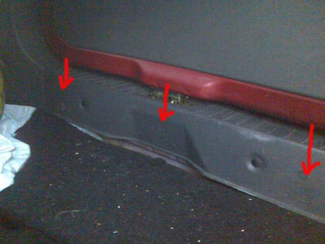

Сложного ничего нет,процесс одинаков как в любом авто.Купи новые клипсы на карту,они у нас одноразовые(от 2109 подходят).Да!Будеш снимать клиенку не рви,родной силикон на ней обратно очень хорошо клеится.Зображення

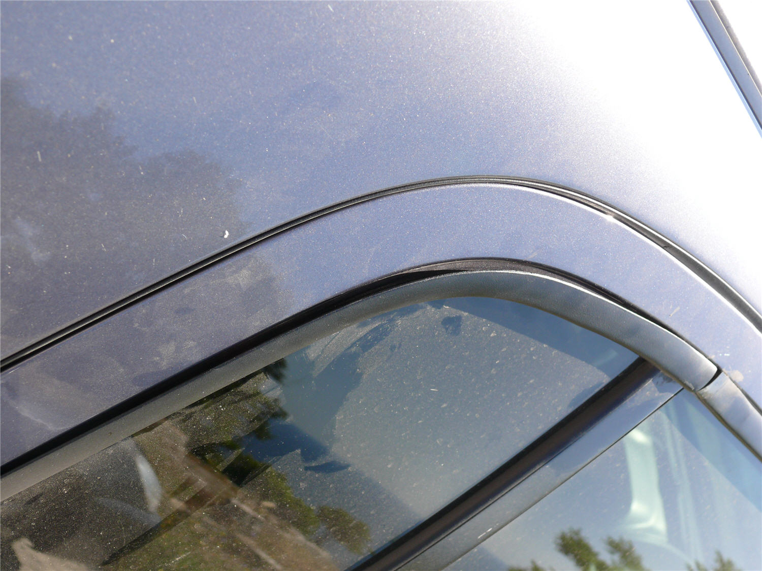

ребят чем можно приклеить обратно ето дело??? отошел уплотнитель на обоих сторонах!

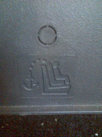

Народ, кто знает, что обозначают эти значки у нас в багажнике?
Чет вересня 03, 2009 16:11
заглушка - это означает, что проушина для якоря отсутсвует
хотя видимо само наличие заглушки, говорит что iso-fix в каких то комплектациях есть
к сожалению пока для украинского рынка iso-fix не является конкурентным преимущестом авто

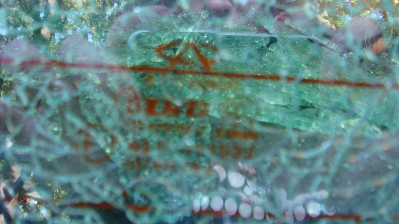

По первому случаю -
Crazy Ann написав:
- 1 стекло.
Дата - 18.01.09; температура - пару градусов мороза, не больше. Пробег - почти 16000 (почти 7 месяцев). На мойке не была. Не тонирована. Подогрев не включался. Стекло тихо-мирно умерло ночью на стоянке.
Второй раз - ситуация практически идентична. 18/09/09. Пробег - почти 29000. Стоянка, не тонирована, не после мойки, подогрев не включался (ибо сентябрь) , парковка )) Разница только во времени года. Перепад температуры исключен - похолодало через пару дней. Что называется - утром пришла с сумкой узжать с отдыха - а тут "подарок". Я, конечно, не исключаю вариант мести, но второй раз - это закономерность.
З.Ы. Страховки нет, СТО по установке стекол отказало -оказалось, что гарантия - это только от подтекания и т.д. и т.п., а не от брака производителя, буду ехать морочить голову официалам. В первый раз не ездила - ибо маркировка не сохранилась, второй раз уж постаралась сберечь ее как память, насколько было возможно.
Раньше я ее не увековечила - уж то что есть - на фото:

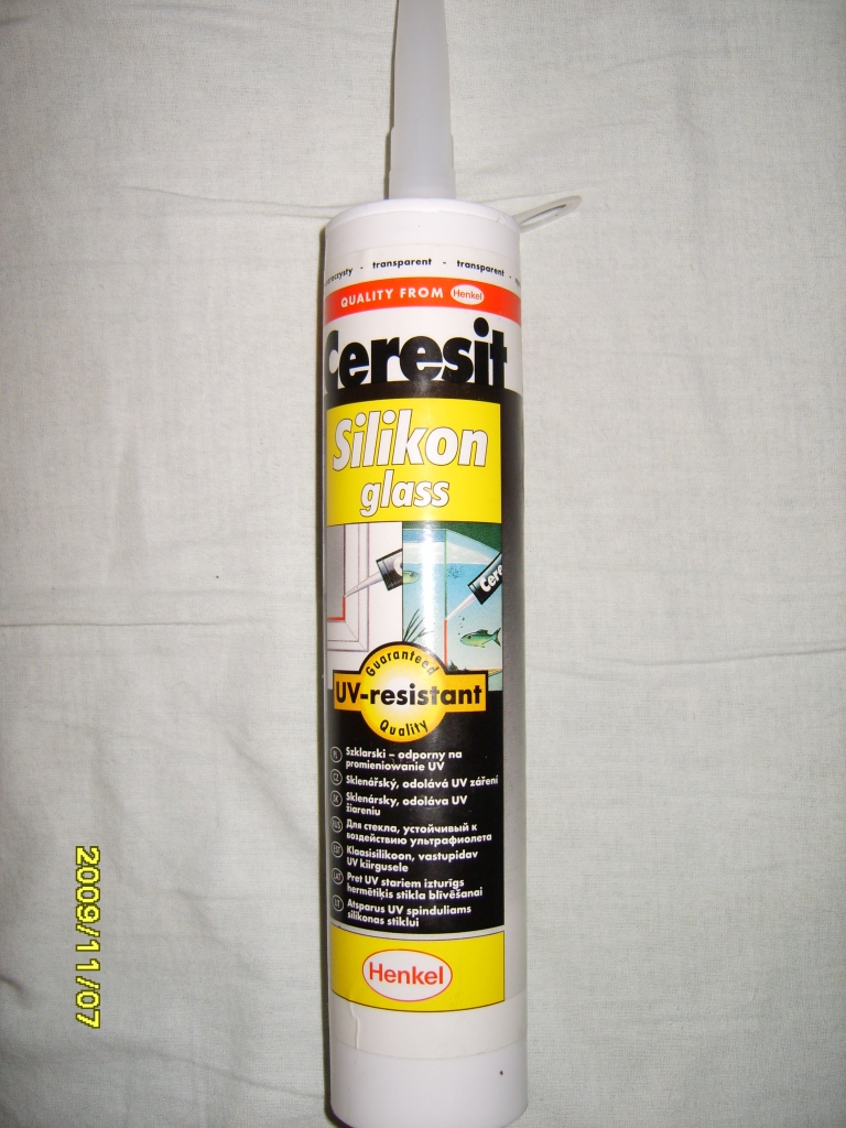

Pilot написав:

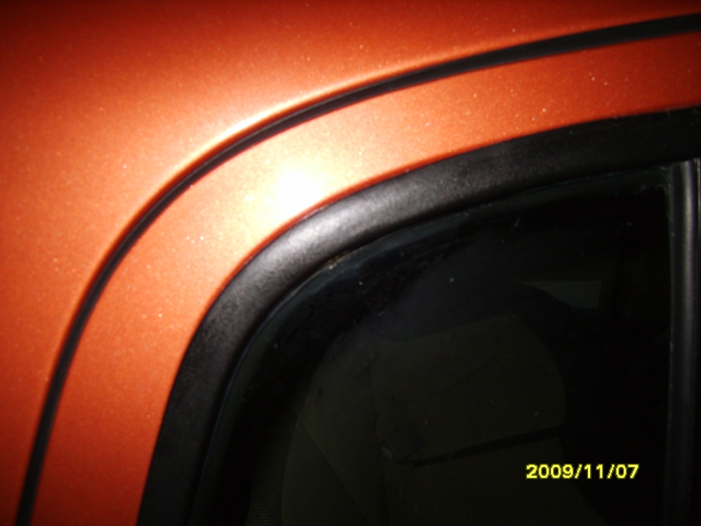

Была и меня такая же проблема, сегодня наконец-то её решил успешно, на скорости был свист. Теперь все пропадет, надеюсь (ещё не катался после доработки). Клеил прозрачным силиконовым клеем Ceresit для стекла (фото ниже), так как подходит больше, у него температура эксплуатации от -40 до +150 градусов по Цельсия и устойчив к воде и ультрафиолета.
То что получилось тоже есть фото, правда фоткал уже вечером. Обклеил каждую щель, вещь замечательная.

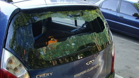

В ночь с 19.11 на 20.11 - потрескалось... :sad:
Машине 1год 3 мес.,
На задней двери есть 4 резиновых отбойника. 2 внизу, 2 посередине двери-регулируемые. Если не трудно, не мог бы посмотреть, на сколько витков были выкручены эти отбойники?
Нед листопада 22, 2009 9:35 ICQ
Повідомлення Re: Заднее стекло
Обидно конечно. но по моему это не от удара или заморозков. Просто дефект, который вылез через полтора года!

Нарушение технологии изготовления стекла, иными словами некачественные стёкла. Кузов, вклейка, уплотнительные распорки задней двери и далее по списку, здесь не причём. Не майтесь по этому поводу.
Качественно изготовленное и прокаленное с соблюдением всех норм и технологий стекло никогда не высыплется само по себе.
Здесь надо долбить производителя данных стёкол (как показывает практика, абсолютно бесполезное занятие), либо искать заменители.
