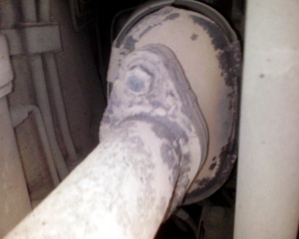

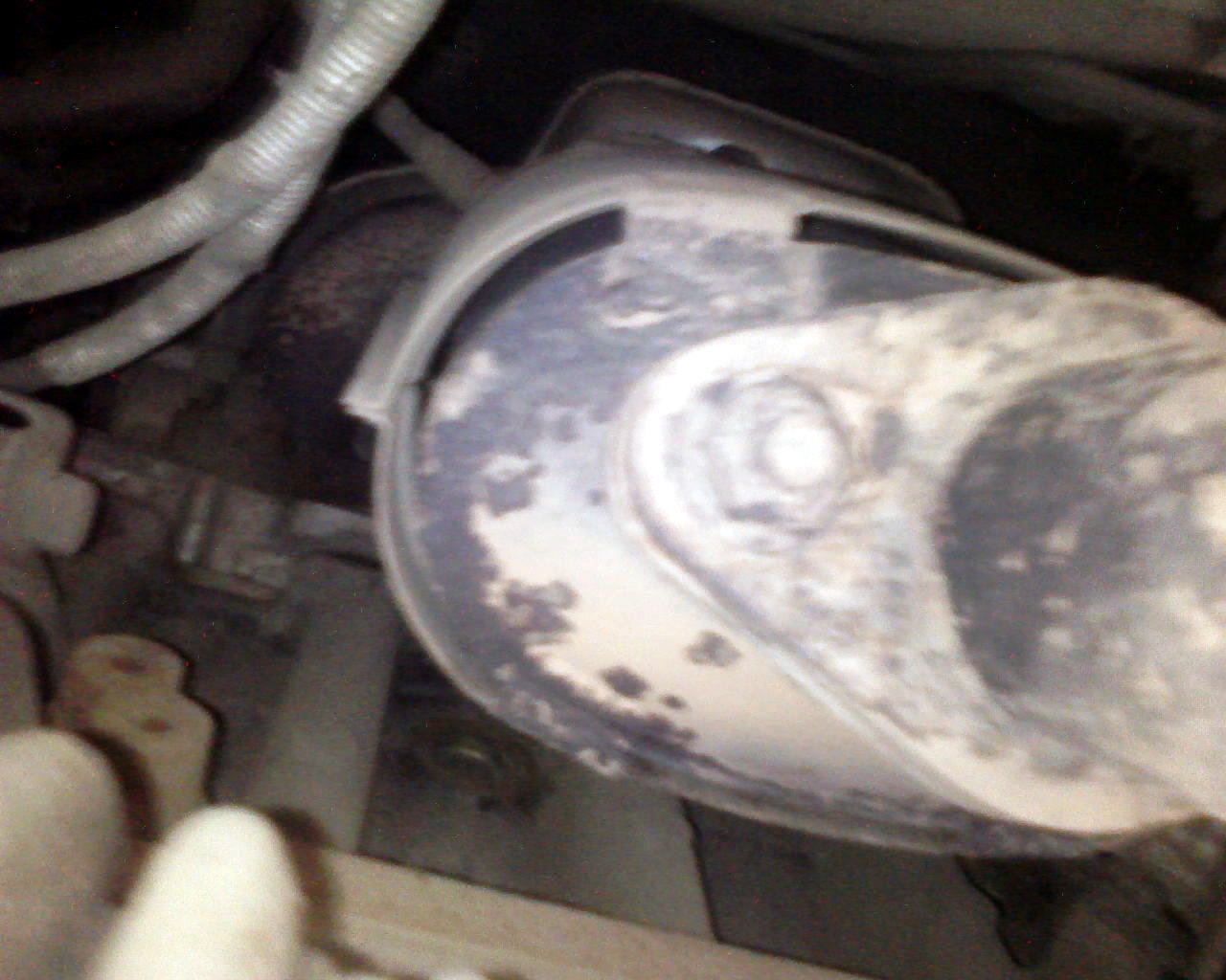

На моей кимоше стоит датчик на подобе но после католизатора. А вот в верхнюючасть заглянуть не удосужелся! Может он там и стоит?.

В случае с Кимо основная лямбда стоит на входе в кат.
Она с подогревом, поэтому на рабочий режим выходит быстро.
Алгоритм такой.
При запуске мотора ЭБУ не имеет обратной связи и прыскает горючку основываясь на таблицах основных параметров и таблицах адаптации.
После прогрева мотора до какой то температуры, когда ЭБУ начинает получать от лямбды стабильный опорный сигнал, ЭБУ получает обратную связь и начинает корректировать состав смеси по показаниям лямбды. В режимах тапка в пол (кикдаун), ЭБУ временно не пользуется показаниями лямбды, чтобы не было провалов при разгоне.
В евро-3 пошли дальше и придумали контролировать работу ката по еще одной лямбде, которая стоит на выходе ката.
На работу мотора она не влияет, а служит чисто для контроля.
voinn
Это у тебя снимок из подкапотного пространства?
Задери машину на подъемник, загляни за подрамник и на выходе ката увидишь еще одну лямбду.
В сервисе хотел снять ее, когда ТО-1 делал, но было темно и мобила не справилась со съемкой.
Sergg
Полностью впрыск называется Bosch Motronic МЕ 7.9.7
У машинки ты первый хозяин?
Может кто то уже наколхозил, выбил кат, убрал вторую лямбду и перепрошил мозги.

Кстати я впервые вижу такую схему, когда гофра стоит после ката.
Обычно делают так, приемные трубы (штаны, паук), гофра, затем кат, резонатор и глушак.

Хватит нести "умную бредятину":
Если я пишу что-то, то это 100% проверенная информация на моей машине(пор любому вопросу) - лямбда у меня ОДНА(как не смотри на католь - хоть раком, хоть боком), и для другой даже место не предусмотренно 8-)

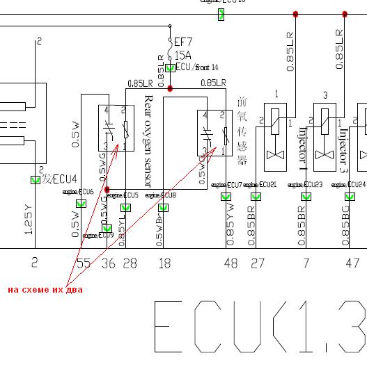

на схеме указано два датчика но в жизни один . У кого два значит им повезло в двойне.

На моей Кимо две лямбды, на входе в кат и на выходе и рампа без обратки.
