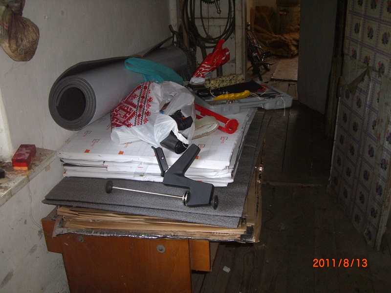

Ок, начну по порядку.
Во первых - долго изучал вопрос. В интернете материала полно, поэтому на теории останавливаться не буду. По разборке салона также много написано, в том числе и в этой теме. Главное - поменьше сломать креплений, что мне почти удалось :)
Для работы, нужно:
1. Много места, чтобы складывать весь хлам из салона, поэтому в стандартном гараже данную процедуру выполнить вряд ли удастся.
2. Время (если целенаправленно делать самому, то нужно 3-4 дня).
3. Терпение, так как работа временами очень напряжная.
4. Пиво (в разумных пределах), чтобы нейтрализовать влияние пункта 3.
5. Инструмент (ключи и отвертки, чтобы все разбирать и собирать), а также следующее для самой шумки:
6. И наконец - мтериалы, которые после длительного изучения вопроса и расчетов закуплены в следующем объеме:
Все это весило около 50 кг и выглядело вот так:

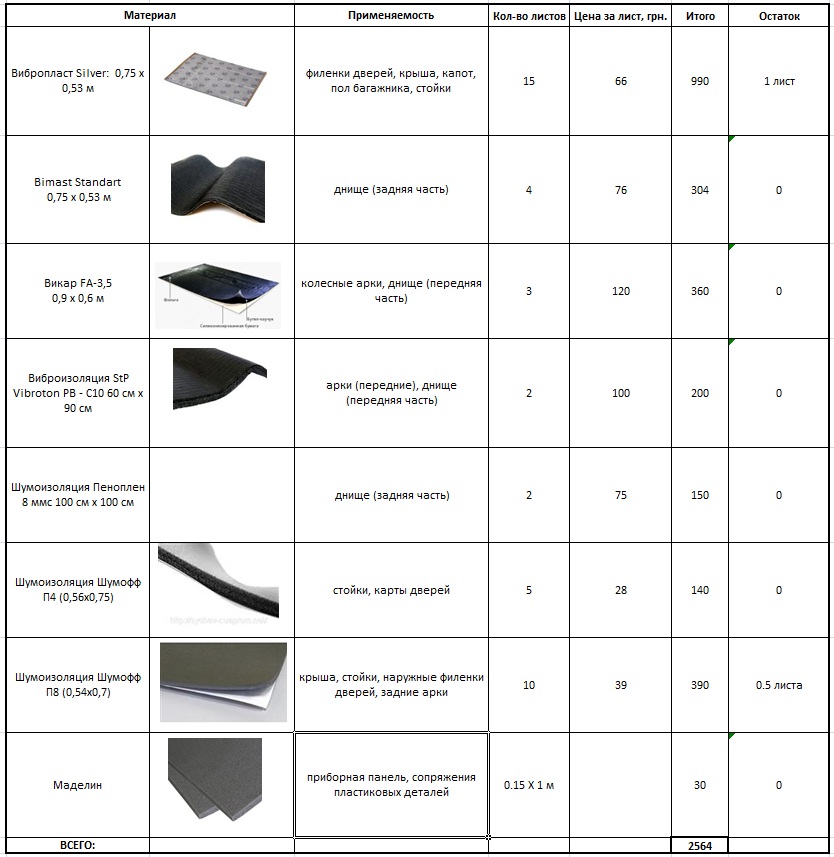

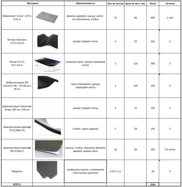

Повідомлення Re: Шумоизоляция Кимо
Александр C написав:
Сколько это весило в денежном эквиваленте?
В табличке внизу написано.
