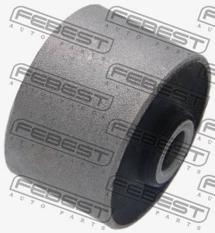

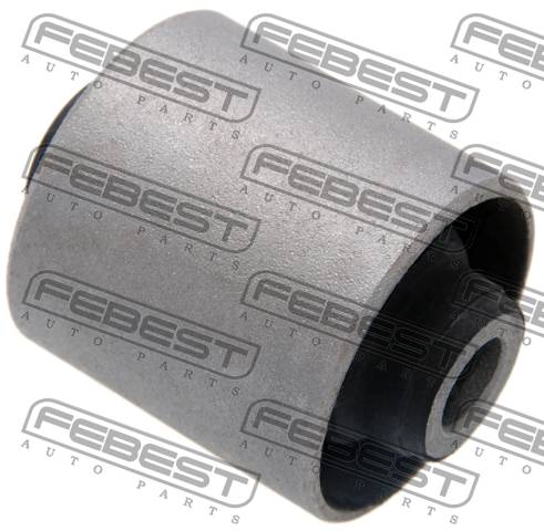

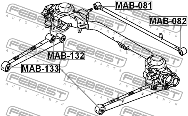

какойто у нас несрост с размерами одного и тогоже Переднего сайлента заднего рычага .
Сайлент передний заднего рычага Febest MAB-133 .Вот только фирме этой не доверяю.А так один в один.
Пон червня 03, 2013 13:05
Повідомлення Re: Сайлентблоки, и другие резинометаллические запчасти
Соответственно МАВ132 это задний сайлент.Его размеры согласно рисунку
А-12
В-46
С-45
D-60
Пон червня 03, 2013 13:22
