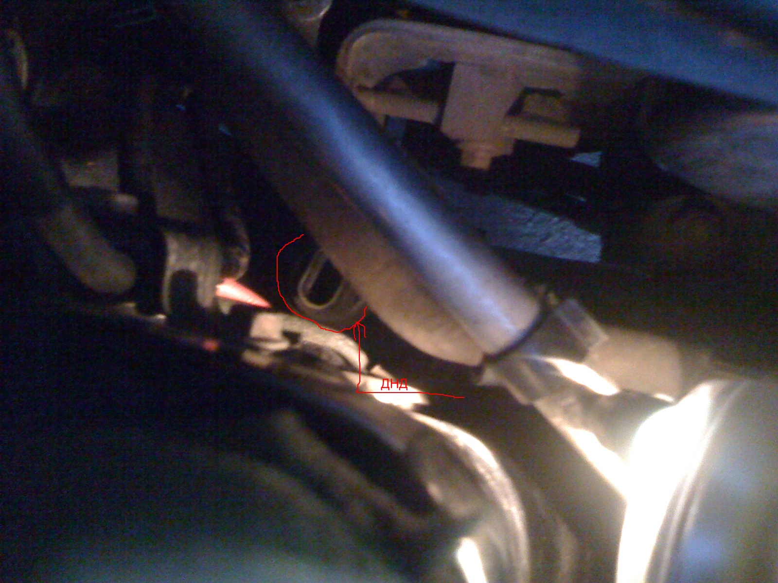

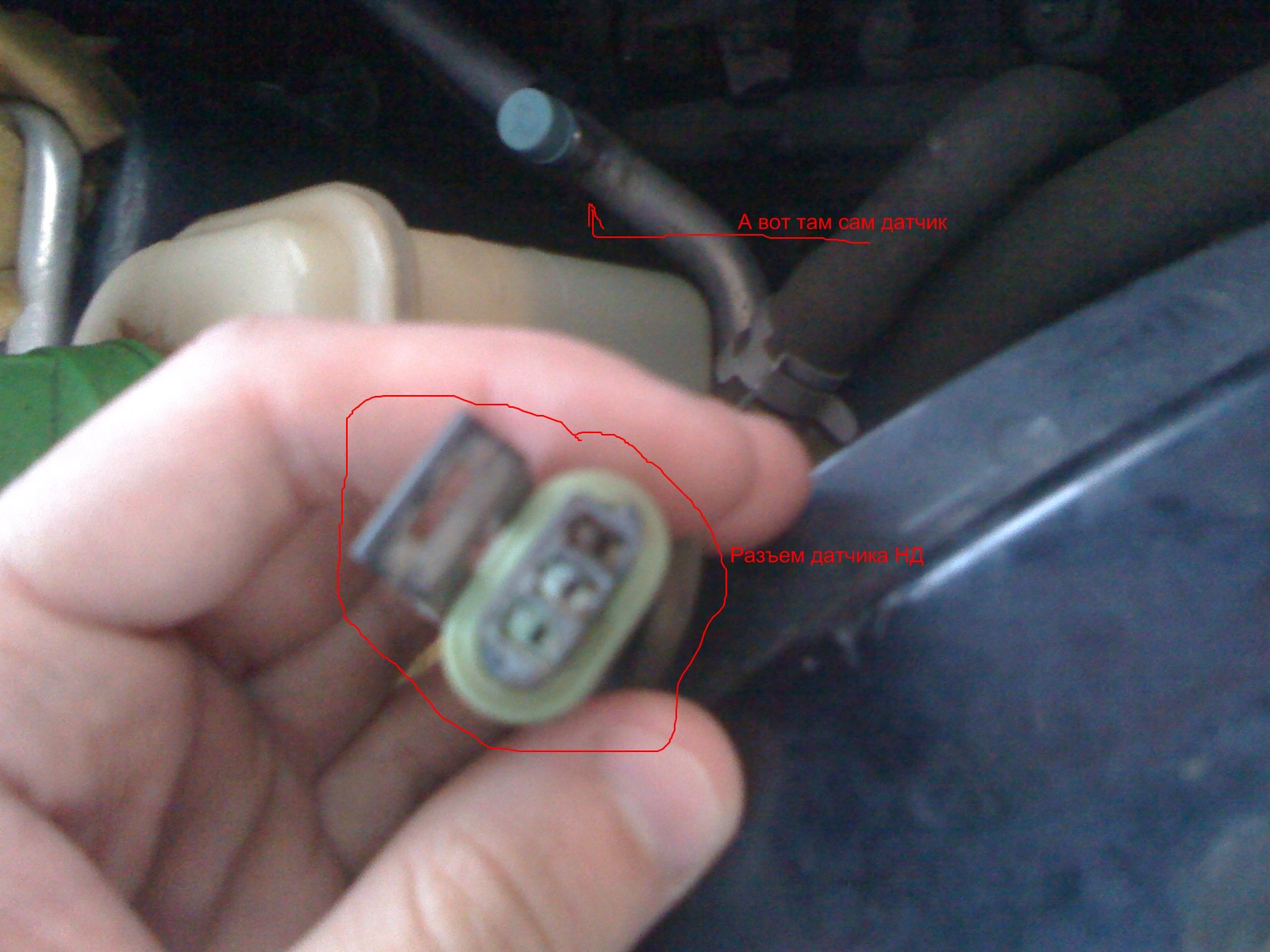

А наш датчик отликается от росийского!!! который на фото постом выше.
Нашел я этот датчик у нас, вся причина оказалась в окисленных контактах на разъеме. Находится возле правой стойки, под трубкой кондера и гура. А контакты окислились видать из-за лопнувшей гофры возле разъема, вода попадала на провода, по ним стекала в раъем. Фото ниже, по идеи ДНД выкручивается ключем на 13, тока у меня не вышло, сегодня еще раз попробую. разъем разбирается чистится и собирается. На датчике контакты более чистые, но почистить толком не удалось.

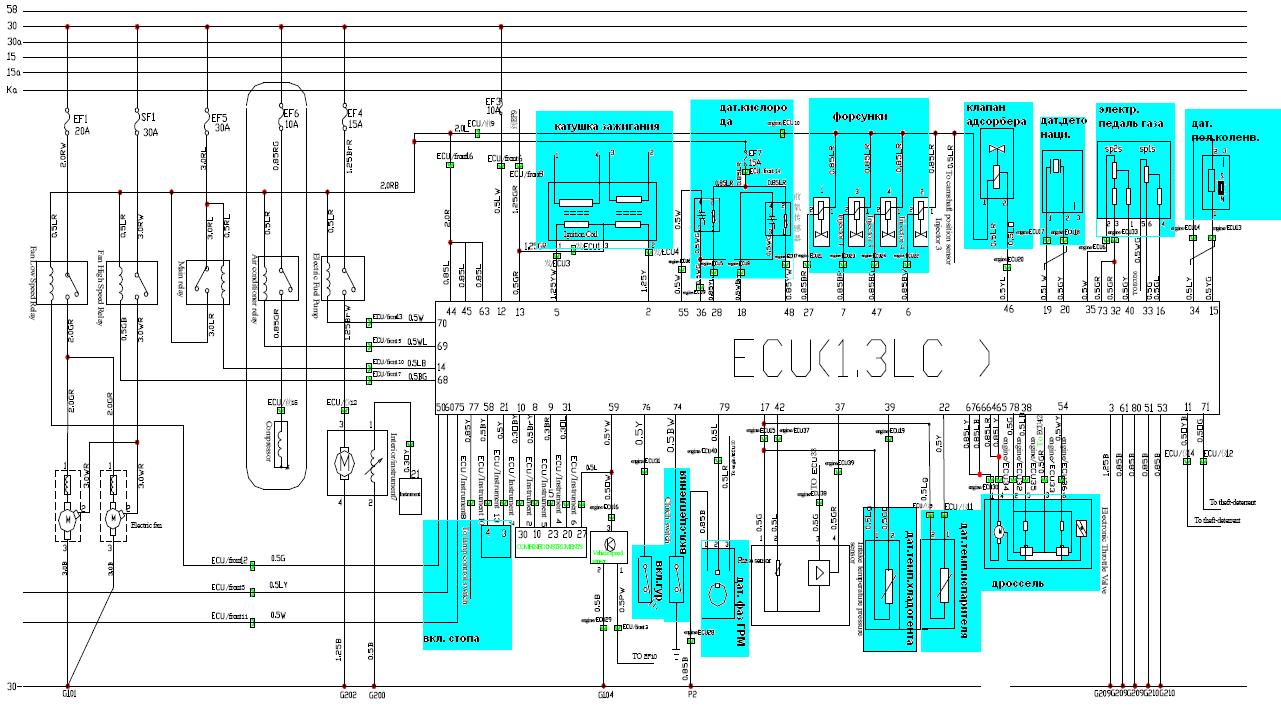

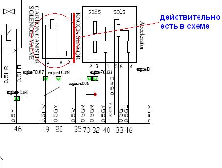

А что то на электросхемах мозгов нет такого датчика нервоной дороги.
П'ят червня 18, 2010 19:17
Повідомлення Re: Бортовой компьютер, коды неисправностей, ЭБУ
Motto написав:
Есть . Просто нужно было внимательно просмотреть.А ошибки р0318 в кодах нет 310, 311,312,320,321,есть.

Я думал, что knock sensor это датчик детонации.
П'ят червня 18, 2010 21:15
Motto написав:
Да это датчик детонации.Поторопился с выводом вообще датчик неровной дороги ставится на стойке на верхнем креплении.

схема управления двигателем.

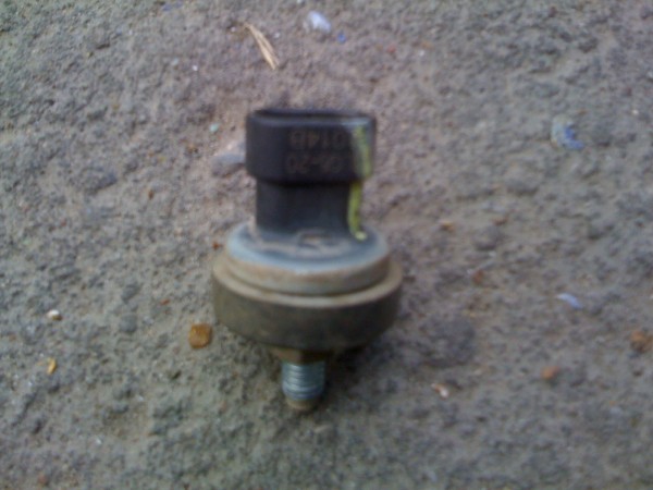

Описание ошибки взял если память не подставляет http://www.multitronics.ru/kody_obd2/ в списках ошибок на английском.
P0318 Rough Road Sensor "A" Signal Circuit
Датчик выкрутил родным ключем 10-13 который шел в комплекте с машиной и отверткой. установил ключь, получился небольшой зазор между креплением генератора и части ключа, вставил отвертку и опа он повернулся, далее дела техники. Отвертка как рычаг получилась.
на датчике следующие надписи: 3LG6-20 и 8014B. Фото ниже:

У мну, с боку правой стойки, что-то похожее есть...

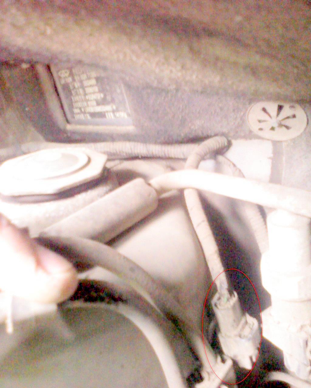

То что ты обвел кружком, это разъемы. а датчик если смотреть на фотку чуть ниже и левее, он прямо вкручен под трубкой кондёра, а ниже трубки кондёра идет еще шланг от гура, и он под ним.
Сегодня фотик возьму и сфоткаю, от телефона качество гавно. :(
