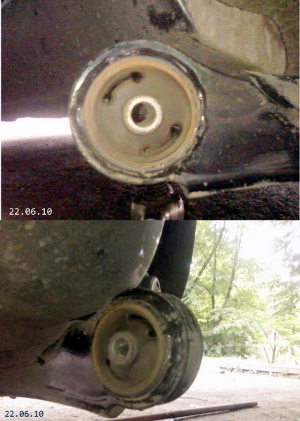

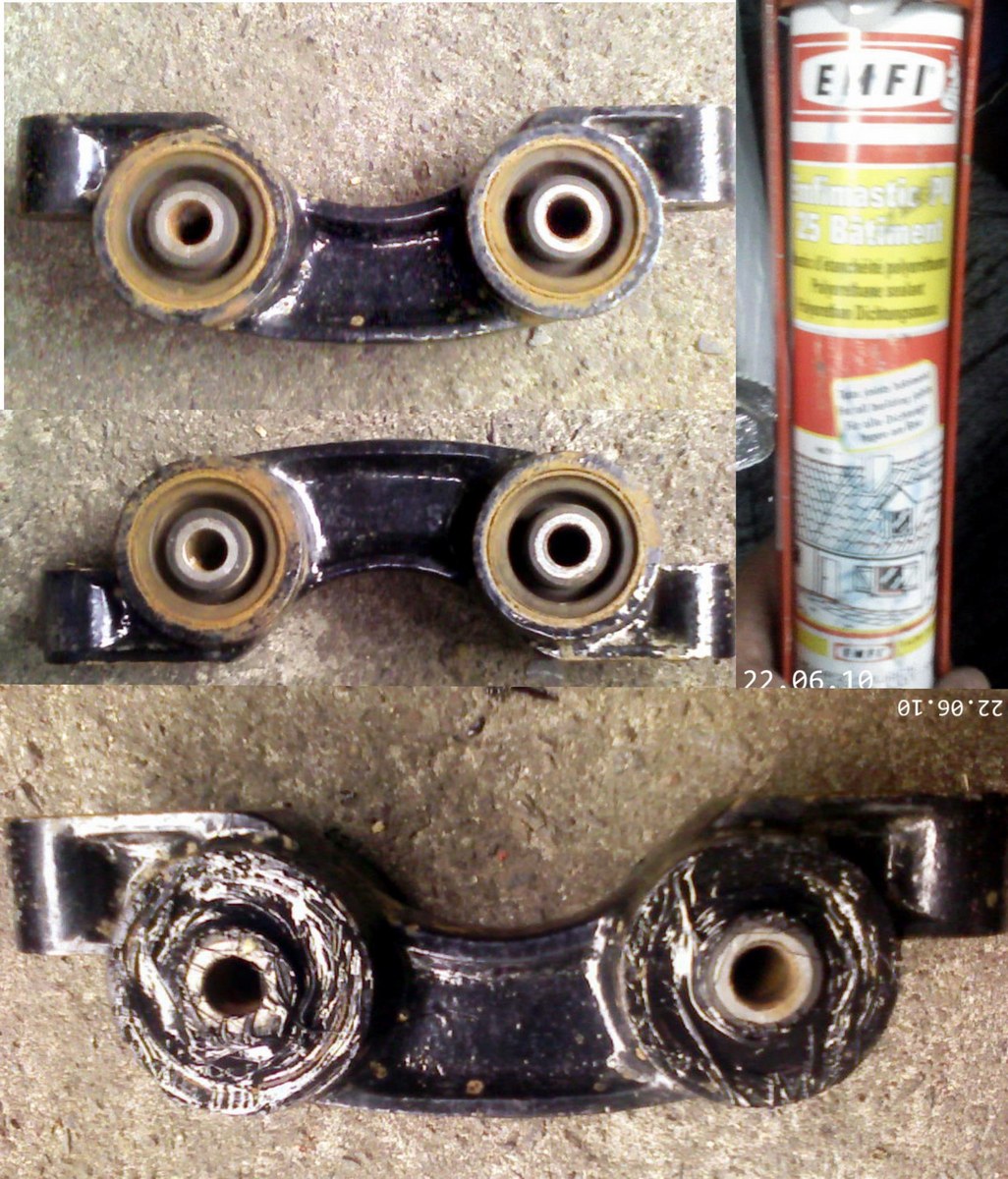

voinn написав:
Но что может стучать(греметь звонко, когда колесо проваливается в ямку,особенно по плохой брусчатке - пока не могу определить)
Два дня, измотали меня поиски, этого стука, нехило; делал всё :( - выхлопную проволокой подвязывал, номер(задний) паралоном окутывал, рычаг задний снимал - сайлентблоки нормальные - стучать не могли, но раз уже снял, укрепил герметиком(чёрная хрень - застывает сразу, напоминает резину), всё дотягивал, но стук остался... :wizard:
Но я, сцуко, упёртый :x - опять(раз пятый точно) снял барабан, начал всё дёргать и оказалось, нижняя пружинка, между колодками, сидит на месте, но болтается(я так понял, из за того, что колодки почти в ноль стёрлись и тарабанили)...короче снял одну колодку(ту, что ближе к дверям), снял растяжку(иначе никак) и удлинил(раскрутил на пару оборотов), потом, правда, еле всунул обратно, но звук пропал и я, как заново родился :idea: (всё таки, чудес не бывает :bye: )
