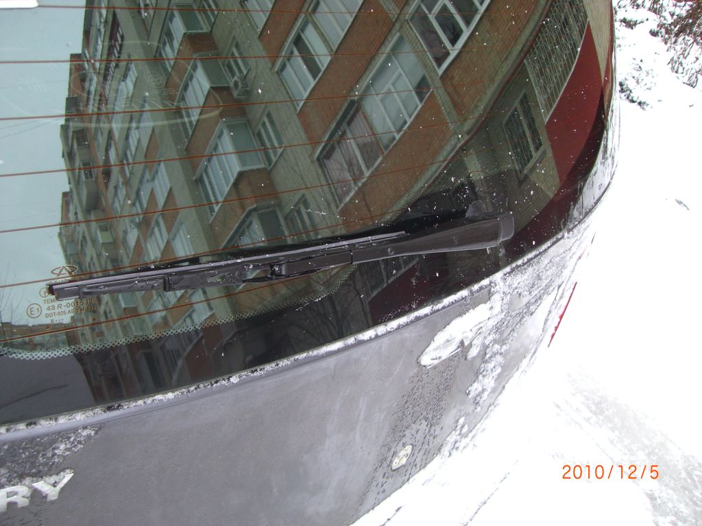

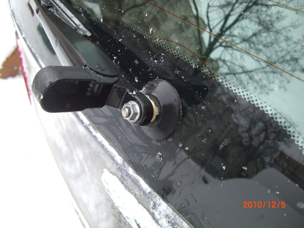

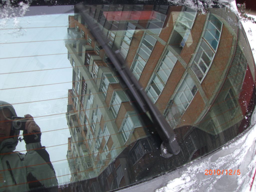

mastersumy писал(а):
Сломан держатель заднего дворника Изображение.
Нигде нет в наличии. Подскажите, где взять или чем заменить? Может весь задний дворник в сборе встанет от какой-то другой машины?
Размеры вымеряй, особенно посадочное место на штифт(его форма), длинна от оси штифта до крепления щетки, ширина в месте крепления щетки и т.д. будем подбирать. Не думаю что совсем уж Эксклюзив у нас.
Наконец-то решил данную проблему просто, дешево и сердито.
Купил держатель заднего дворника от ваза 11 (50 грн.) и каркасную щетку alca 28 см (20 грн.). Учитывая, что отверстие ввазовском держателе сделано под конус большего диаметра, сделал втулочку из пластмассового дюбеля для вкручивания шурупов в стену. Вся конструкция держится и работает отлично. Вазовский держатель очень добротный, металлический, хрен когда сломается ;)

VJ54 писал(а):
mastersumy, фото в студию...
Вот, собственно :D
CIMG7076.JPG [ 156.02 КБ | Просмотров: 2335 ]
CIMG7074.JPG [ 155.98 КБ | Просмотров: 2335 ]
CIMG7073.JPG [ 133.14 КБ | Просмотров: 2335 ]
Изображение[/url]
Пн дек 06, 2010 11:00
Сообщения: 2262
Откуда: Дніпро
Сообщение Re: Стеклоомыватели, дворники
Ну так и смотрится зачетно. Так что теперь не бояться ломать хлипкую пластмассу дворника. Добавь инфу в фак.
