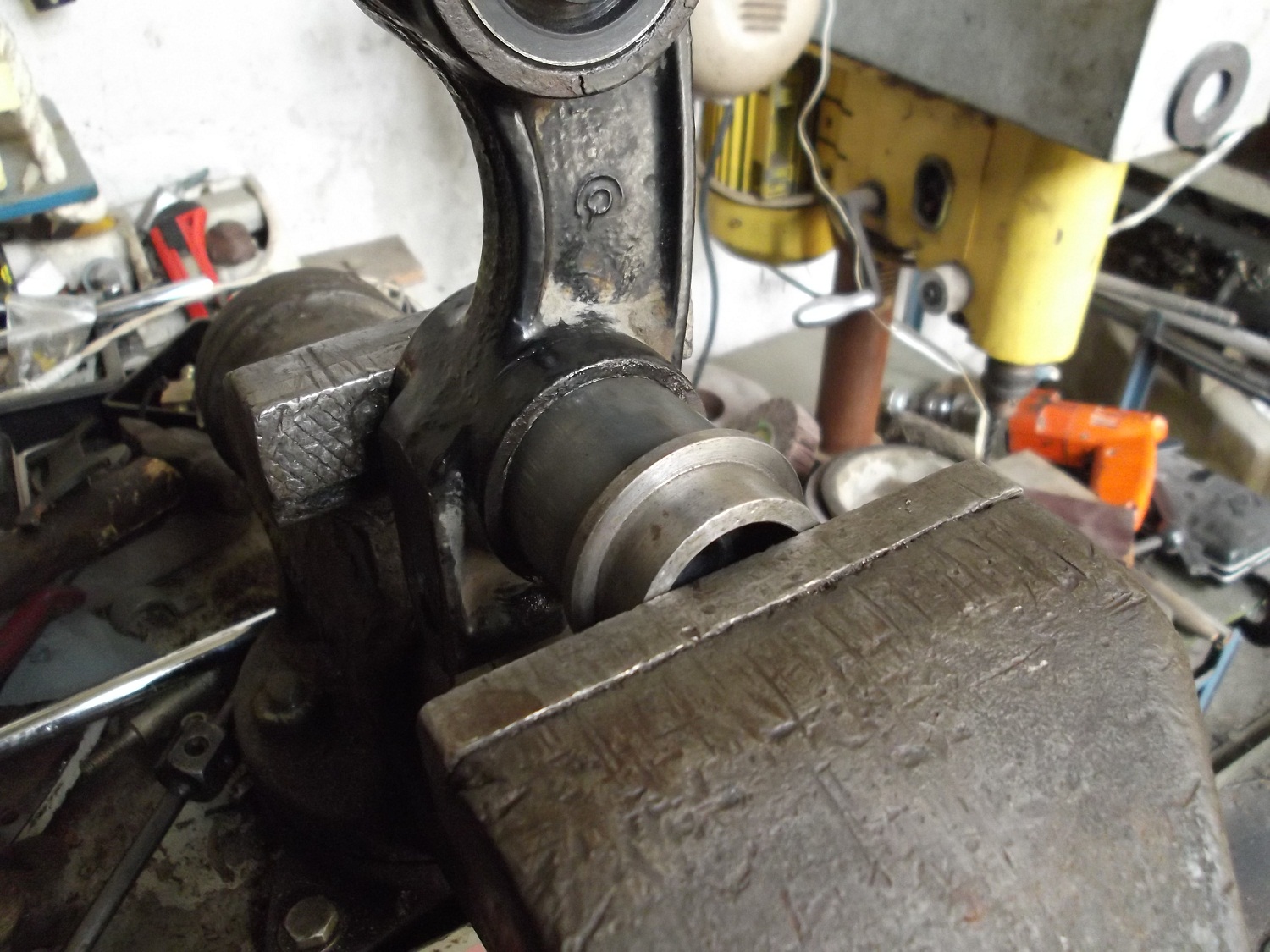

Запресовал сайленты с помощью тисков и оправок. :idea:
Рычаг откручивал очень долго.Болты позакисали все. :shock:

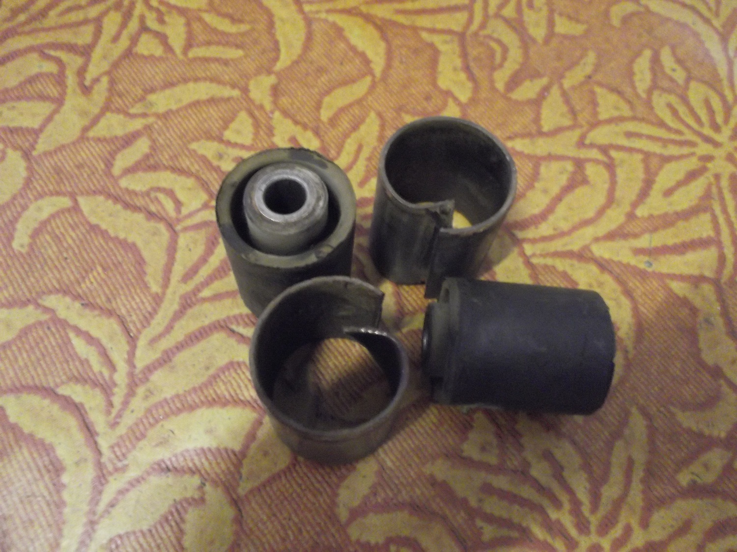

Двести гривен одна сторона два сайлента.Делал сам.
Если менять три сайлента ,то плюс еще 60. :) Но я третий передний не трогал.Он в идеале.
Кстати на нем фирма совсем не такая ,как на правой стороне я менял раньше.

Купил на ЛОСКЕ пару и поставил.Сказали,что Украина начала штамповать. :)
По качеству -все СУПЕР. :idea:

Проехался .Все отлично.Новые сайленты СУПЕР. :idea:
Советую всем не тратить деньги,а купить нашего украинского производства.Дешевле и надежней. :bye:

Китайские родные отъездили 5 лет изо дня в день . :idea:
Однако отслоились и повылазили. :sad:
Сер липня 17, 2013 8:14
Повідомлення Re: Сайлентблоки, и другие резинометаллические запчасти
На лицо явное нарушение технологии изготовления.Ведь как гладко отходят.
