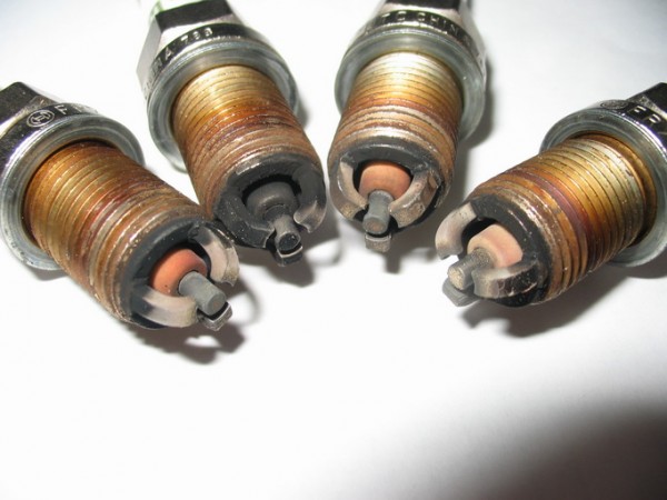

Поменял не так давно 3 комплект свечей. Перед этим ставил NGK и DENSO. Возможно нарвался на "паленку", но они все имеют характерный нагар на изоляторе (типа этого)
Больше всего прошли "родные" BOSCH - более 20 тыс.
Посмотрю, на сколько хватит BERU...

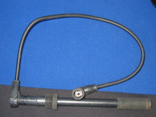

Естественно заводские ВВ провода пришли в негодность из за остающихся наконечников на свечах при снятии. Предложили поставить новые, под оригинальные как выразились СТОшники. Проблемы начали проявляться на следующий день езды. Бывало троило конкретно, с хлопками из выхлопной трубы. Как оказалось, наконечники новых проводов, просто соскакивали с свечей в процессе езды.

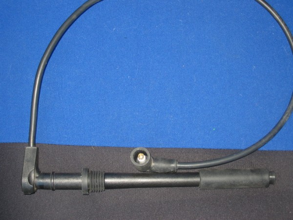

Нашел оригинальные провода, которые стали плотно и не соскакивали. Поиски заняли время, потому что везде предлагали под оригинал. Нашел в процессе поиска ВВ кабель по 20грн за метр и уже думал делать самостоятельно.

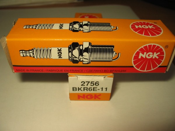

Что подразумевается под понятием "под оригинал" и цена вопроса?
Как на новых проводах? Свечки ты взял с зазором 1.1 если без цыфры -11 в конце номера зазор стандартнай т.е. 0.8 или 0.9 (не помню точно) с таким зазором вроде как лучше ходят, но зазор можно регулировать - хотя производители не рекомендуют это делать т.к. могут образоваться микротрещины и свеча может пойти в разнос - лучше сразу брать с нужным зазоры - цена как правило одинаковая.

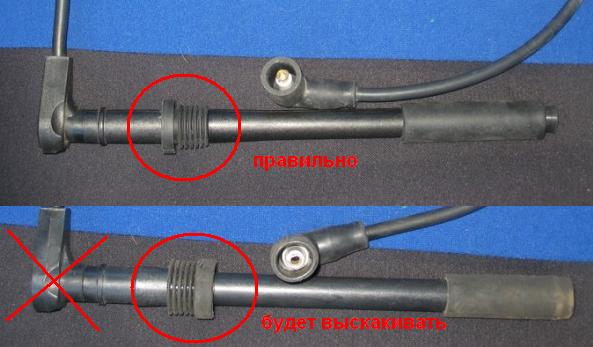

BoBan написав:
резинку всунули под оригинал!!!!!!!!!!!!!!!!!!! рученки корявые.
Пон квітня 18, 2011 22:50
Повідомлення Re: Свечи, высоковольтные провода
:-D Да на фото и там где "правильно" нижняя резинка убегла куда - то.
Подсказка резинки все снимаются - пластиковая трубка откручивается от пластиковой "головы" - только аккуратно. Провод можно "перепаковывать"
У меня два уже лечились после отрыва наконечника.
Вів квітня 19, 2011 7:20 WWW

Под оригинал, объяснили, что сделаны на левой конторе. (Китайская подделка, китайской запчасти. :D ) Стоят 240грн. Оригинальные 280грн. Резинка на не оригинальных не перевернута, надета правильно. Колпачек на трубку снизу, а верхняя часть резинки выполняет роль пружинки. Выскакивает сам наконечник, от вибрации двигателя.
На новых оригинальных проводах двигатель работает хорошо.

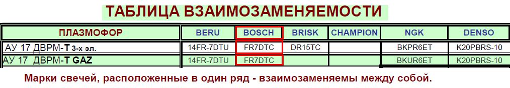

подскажите пожалуйста
стояли свечи родные БОШ, потом поменял на BERU но что то не то...
вообщем хочу поменять, чтобы там по маркировке подходили, зазор и тд.
машина чери джаги
катушка новая, и провода ВВ тоже.
езжу вообще немного, тоесть машина иногда не успевает прогрется.
какие свечи лучше всего взять и какая маркировка?тоесть самые оптимальные
планирую завтро на авторынок :-)
заранее спасибо.
Сер квітня 27, 2011 20:09 ICQ
брал себе NGK BKR6E, катаюсь уже на них 30 тыщ. пока отлично.
