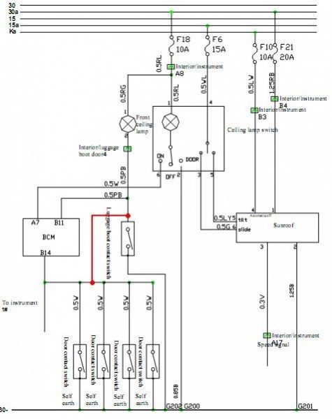

Где-то на форуме видел что кто-то из кимовладельцев подключал концевик на багажнике к блоку ВСМ и у него вышло что он пожертвовал подсветкой в багажнике, так вот посмотрел схемку и надо добавить всего один проводок, и можно будет на сигналку и дверь багажника ставить и не жертвовать подсветкой. По схеме провод красного цвета, будет время подключу и постараюсь сделать отчет.

я подозреваю что в твоей идее есть маленький изян!!!
в данном случае (без установки в цепь диода) лампочка в багажнике будет гореть при открывании любой двери!!!!!!!
и это то что я увидел сразу не сильно вникая в проблему!!!!
и для полного счастья мне не совсем понятен алгоритм работы блока ВСМ !!!!!
Так и есть, что в этом плохого?

Немного провтыкал о диоде.

TRAFF написав:
Схема BCM не совпадает
