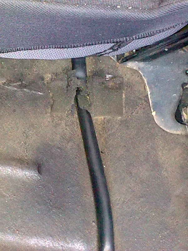

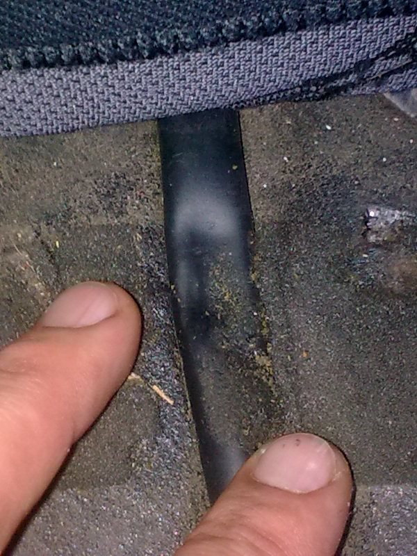

Привет всем кимоводам. Моя история, может кому и поможет.
Недельки три назад, заметил, что моя машинка утром заводится не так как раньше, тяжело как то, обороты набирает медленно, а в течении дня - все хорошо. И тут ко мне доходит, что утром я не слышу звук бензонасоса после включения зажигания. И началось: в блоке предохранителей под капотом менял местами реле бензонасоса с реле от чего то ( не помню, но по маркировке они одинаковые ), менял местами главное реле, снял и посмотрел фишку которая одевается на бензонасос, все хорошо, а бензонасос не хочет качать при включении зажигания и все тут. И вот в очередной раз решил посмотреть фишку на бензонасосе, поднял сидение ( то которое поменьше ) и заметил, что оно в одном месте сильно придавило провод идущий к бензонасосу. Я руками расправил это место и решил вечером после работы разрезать оплетку и проверить целостность проводов, но оказалось, что после этой процедуры "жмакания" провода, бензонасос начал работать как положено и теперь после включения зажигания я каждый раз слышу включение бензонасоса на 4 сек. и двигатель заводится на ура.
Нед червня 11, 2017 22:12

Повідомлення Re: Пробемы с запуском
Всё равно наверное стоит разрезать, кабель то поврежден, сейчас контакт есть, а на кочке тряхнет, опять пропадет.
