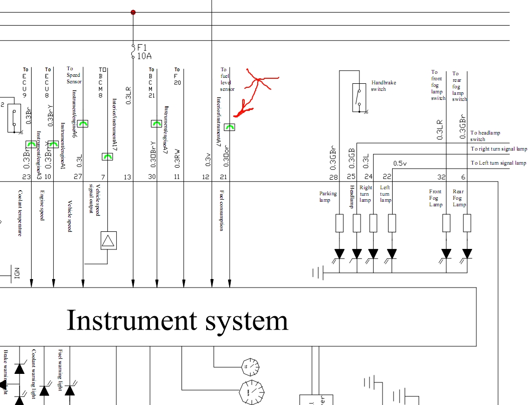

Теперь вопрос ко всем у кого стоит престиж. Кто подключал не тока диагностический разъем.
Контроль габоритов и минус прицепил, интерисует информация с датчика бензабака, о наличии в нем бензина, а то виртуальный бак это не вариант.
Если правельно понял, то это на схеме ниже это он.
Где он на приборки? и какого цвета, может у кого фотка есть?

Не подключал еще, но по логике ты все правильно нашел.

Перед подключением желательно ткнуть туда осциллограф – я читал что это цифровой вход а на аналоговый +++ с датчика идут импульсы (Шим а мож и Микролан) а не просто напруга с реостата как например на ВАЗАХ.

а что если попробовать подключить непосредственно к датчику (в районе бака)

так и дело в том что с датчика выходит не аналоговый сигнал. Я не проверял- читал про это на форуме про ПРЕСТИЖИ.

Ткните пальцем где этот провод я пРосмотрЮ!

Я всё таки попробую на прямую подсоеденить провода с ПРЕСТИЖА, прям к дачику топлива. Вот только время для этого найду. Думаю, что ни , что не сгорит! Но думаю, всё равно надо будет корректировать все пораметры по расходу топлива.

Какой он на приборной доске я в воскресенье не нашел методом тыка и тестером, а схемы под рукой не было. В схеме смотри выше, осталось его определить в живую. Но до выходных скорее всего не добирусь. :(

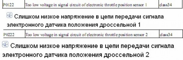

Кто подскажет, вылезли две ошибки, точно не помню, но цифры таковы- 122, и 222. перед цифрами были ещо какие-то буквы?
